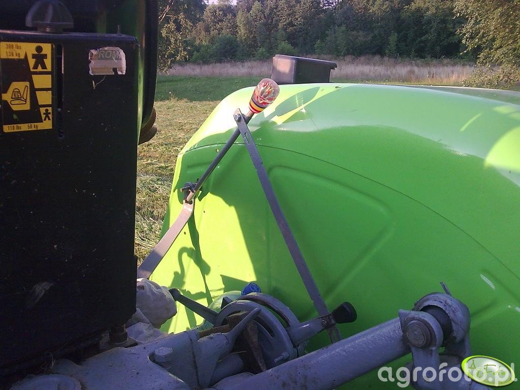

Proste i skuteczne, działa już dwa lata
krystian111100 66 Opublikowano 8 Kwietnia 2013 Bardzo mi sie podoba takie rozwiązanie mógłbyś dać fotkę mocowania z przodu? 5 za pomysł i wykonanie Odnośnik do komentarza https://www.agrofoto.pl/forum/gallery/image/424760-przerobiona-dzwignia-w-c-4011/#findComment-1198134
bandit66 344 Opublikowano 8 Kwietnia 2013 Z przodu są dwie śruby mocujące błotnik i płaskownik, który go trzyma jedna jest długa na około 10 cm. Natomiast to pręta mam przyspawaną nakrętkę, ot cała filozofia, U góry do pręta również jest przyspawana nakrętka i śruba trzyma płaskownik. _______________ Pozdrowienia Odnośnik do komentarza https://www.agrofoto.pl/forum/gallery/image/424760-przerobiona-dzwignia-w-c-4011/#findComment-1198138
ursus20 17 Opublikowano 8 Kwietnia 2013 Dobry pomysł... Odnośnik do komentarza https://www.agrofoto.pl/forum/gallery/image/424760-przerobiona-dzwignia-w-c-4011/#findComment-1198143
hodowlany 8 Opublikowano 9 Kwietnia 2013 na dole jak przykręcaleś do dzwigni to na sztywno to jest czy sie rusza? Odnośnik do komentarza https://www.agrofoto.pl/forum/gallery/image/424760-przerobiona-dzwignia-w-c-4011/#findComment-1199304
bandit66 344 Opublikowano 10 Kwietnia 2013 na dole jak przykręcaleś do dzwigni to na sztywno to jest czy sie rusza? Jest mały luz. Musi być, jeśli było by na sztywno, dźwignia nie ruszyła by z miejsca :unsure: Śrubka i dwie nakrętki z kontrowane, jedna by się odkręciła. _______________ Pozdrowienia Odnośnik do komentarza https://www.agrofoto.pl/forum/gallery/image/424760-przerobiona-dzwignia-w-c-4011/#findComment-1199648
hodowlany 8 Opublikowano 10 Kwietnia 2013 ok to chyba jutro trzeba zacząć działać Odnośnik do komentarza https://www.agrofoto.pl/forum/gallery/image/424760-przerobiona-dzwignia-w-c-4011/#findComment-1199821
dominic 33 Opublikowano 26 Kwietnia 2013 ładny kolorek, zdradzisz co to za farba? Odnośnik do komentarza https://www.agrofoto.pl/forum/gallery/image/424760-przerobiona-dzwignia-w-c-4011/#findComment-1210431
bandit66 344 Opublikowano 28 Kwietnia 2013 ładny kolorek, zdradzisz co to za farba? Ne pamiętam symboli, w każdym razie nazwa Fiat i nr był, jeśli chodzi o zielony Popielaty był bodajże jakiś Iveco,,, _______________ Pozdrowienia Odnośnik do komentarza https://www.agrofoto.pl/forum/gallery/image/424760-przerobiona-dzwignia-w-c-4011/#findComment-1212175
slawek3220 676 Opublikowano 28 Kwietnia 2013 kurczę jutro w swojej c360 takie coś zrobię Odnośnik do komentarza https://www.agrofoto.pl/forum/gallery/image/424760-przerobiona-dzwignia-w-c-4011/#findComment-1212182
