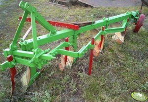

kris14 267 Opublikowano 31 Marca 2013 A orałeś ni może takie 15cm ściernisko? Albo np gorczycę zieloną, pole po qq itp? Jak wtedy kryje? Odnośnik do komentarza https://www.agrofoto.pl/forum/gallery/image/422949-akpil/#findComment-1190749
walkol 34 Opublikowano 31 Marca 2013 Narazie nie Odnośnik do komentarza https://www.agrofoto.pl/forum/gallery/image/422949-akpil/#findComment-1190755
Henius91 1725 Opublikowano 31 Marca 2013 ale mocno pochylony. jaka prędkość i głębokość? Odnośnik do komentarza https://www.agrofoto.pl/forum/gallery/image/422949-akpil/#findComment-1190858
MalyJohn 247 Opublikowano 31 Marca 2013 @kris14 JA orałem identycznym takie ściernisko, oraz rzepak około 25 cm. Jak się jechało powyżej 7-8 km/h to wkręcał bez problemu. Polecam maszynę Tylko wypoziomuj go dobrze Odnośnik do komentarza https://www.agrofoto.pl/forum/gallery/image/422949-akpil/#findComment-1191150
walkol 34 Opublikowano 31 Marca 2013 I pomyśleć że 5.03.2013 sie orało,,,,,,,,,,,,,, a dzis za oknem to masakra, przez 4 godz 20cm sniegu i końca nie widać a wieje że szok z północy @heniuś91 nie pamietam ale chyba 1 na 3 zakresie z żółwiem lub bez Odnośnik do komentarza https://www.agrofoto.pl/forum/gallery/image/422949-akpil/#findComment-1191174
walkol 34 Opublikowano 31 Marca 2013 @kris14 JA orałem identycznym takie ściernisko, oraz rzepak około 25 cm. Jak się jechało powyżej 7-8 km/h to wkręcał bez problemu. Polecam maszynę Tylko wypoziomuj go dobrze A to źle wypoziomowany ?hmmm a to nie ściernisko tylko obornik i to nawet grubo Odnośnik do komentarza https://www.agrofoto.pl/forum/gallery/image/422949-akpil/#findComment-1191186
Henius91 1725 Opublikowano 31 Marca 2013 tak, za bardzo przechylony w prawo. będzie Ci szybciej płozy zdzierać Odnośnik do komentarza https://www.agrofoto.pl/forum/gallery/image/422949-akpil/#findComment-1191258
walkol 34 Opublikowano 31 Marca 2013 aaaaaaaaa czyli muszę lewe ciegło bardziej opuścić Odnośnik do komentarza https://www.agrofoto.pl/forum/gallery/image/422949-akpil/#findComment-1191261
mac 78 Opublikowano 31 Marca 2013 raczej prawe troszke do góry podkręć Odnośnik do komentarza https://www.agrofoto.pl/forum/gallery/image/422949-akpil/#findComment-1191381
pawlus224 2673 Opublikowano 1 Kwietnia 2013 Poziomowanie poprzeczne nie ma większego wpływy na zużycie płóz ... Ustawienie "wykorbienia" owszem . pięknie pracuje ten pług jeśli prawa strona za płytko to możesz też łącznik skręcić Odnośnik do komentarza https://www.agrofoto.pl/forum/gallery/image/422949-akpil/#findComment-1191693
Henius91 1725 Opublikowano 1 Kwietnia 2013 @pawlus224 jak to nie ma? ma wpływ i to bardzo duży. tak samo jak na zużycie lemieszy. jak jest zbyt mocno pochylony tak jak tutaj to będzie bardziej lemiesz brało od przeciwnej strony dłuta. jak ustawi go bardziej na dłuto to bardziej równomiernie i wolniej będzie się zużywał. co to jest to wykorbienie? skręci bardziej prawy wieszak i będzie wszystko w porządku, nic nie musi grzebać przy łączniku bo poza ustawieniem poprzecznym pług jest super ustawiony Odnośnik do komentarza https://www.agrofoto.pl/forum/gallery/image/422949-akpil/#findComment-1191776
walkol 34 Opublikowano 1 Kwietnia 2013 A co masz na mysli te ustawienie poprzeczne bo ustawień to tu full? Odnośnik do komentarza https://www.agrofoto.pl/forum/gallery/image/422949-akpil/#findComment-1191899
Henius91 1725 Opublikowano 1 Kwietnia 2013 no chodzi mi o poziomowanie poprzeczne na wieszakach ciągnika Odnośnik do komentarza https://www.agrofoto.pl/forum/gallery/image/422949-akpil/#findComment-1191954
walkol 34 Opublikowano 1 Kwietnia 2013 Aha to ogarne przy nastepnej orce, dzięki Odnośnik do komentarza https://www.agrofoto.pl/forum/gallery/image/422949-akpil/#findComment-1192325
