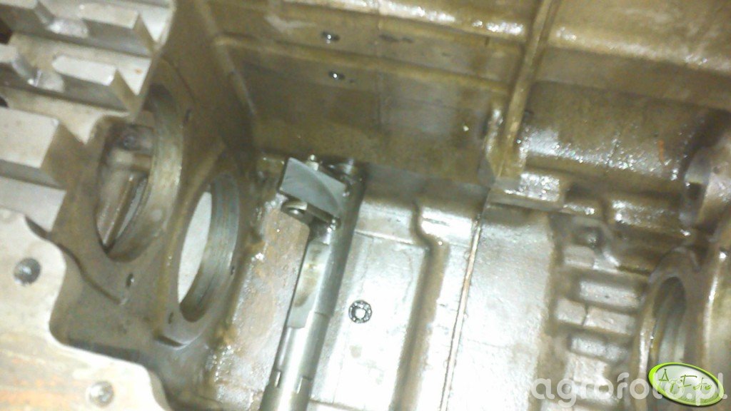

Koledzy do czego służy ta klapka na tym wałku?
FINN 1541 Opublikowano 30 Marca 2013 wg, moich informacji, to jest tako hamulec skrzyni, który umożliwia redukcje biegów pod większymi obrotami.. Odnośnik do komentarza https://www.agrofoto.pl/forum/gallery/image/422683-zetor-7011-skrzynia-biegow/#findComment-1189983
turas20 8 Opublikowano 30 Marca 2013 No Możliwe że tak jest. Odnośnik do komentarza https://www.agrofoto.pl/forum/gallery/image/422683-zetor-7011-skrzynia-biegow/#findComment-1190086
misiulek 16 Opublikowano 31 Marca 2013 wg, moich informacji, to jest tako hamulec skrzyni, który umożliwia redukcje biegów pod większymi obrotami.. tak zgadza się jest on podłączony do pedału sprzęgła i jeśli je wciskasz on automatycznie hamuje cała skrzynie Odnośnik do komentarza https://www.agrofoto.pl/forum/gallery/image/422683-zetor-7011-skrzynia-biegow/#findComment-1190598
DarekD 70 Opublikowano 1 Kwietnia 2013 no nie zupełnie całą! Opiera się o koło zębate na stałe pracujące z wałkiem sprzęgłowym ,więc hamuje wałek sprzęgłowy wraz z tarczą sprzęgłową . Odnośnik do komentarza https://www.agrofoto.pl/forum/gallery/image/422683-zetor-7011-skrzynia-biegow/#findComment-1191910
zetores 16 Opublikowano 2 Kwietnia 2013 po naciśnięciu sprzęgła wysprzęglik popycha tą dżwigienke, i wtedy bedzie hamowac skrzynie. Oczywiscie musisz miec odpowiednio wyregulowaną aby to działało ;D Odnośnik do komentarza https://www.agrofoto.pl/forum/gallery/image/422683-zetor-7011-skrzynia-biegow/#findComment-1193361
