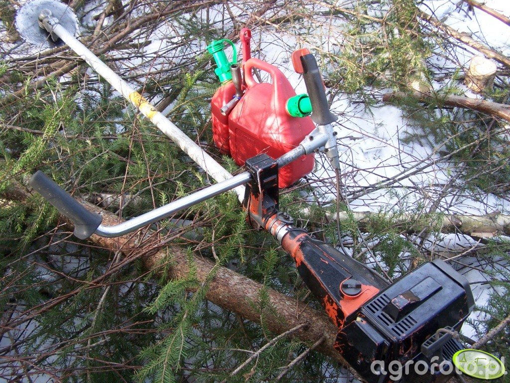

klusek22 2 Opublikowano 22 Marca 2013 Widze ze robiłeś tym zestawem przecinke w młodniku? Ja tez tylko w tamtym roku kosa stihl fs 350 poj. 2,2 KM i szło jak burza. A twoja jaką ma pojemność? Odnośnik do komentarza https://www.agrofoto.pl/forum/gallery/image/421006-husqvarna-250r244rx/#findComment-1182662
Przemo83 15 Opublikowano 22 Marca 2013 Nom przycinka młodnika.Pojemność ciężko określić - dół silnika 250r a cała góra od 244rx - wysoka moc a zbiornik paliwa starcza na 1.5h . moc zgaduje na powyżej 3km Odnośnik do komentarza https://www.agrofoto.pl/forum/gallery/image/421006-husqvarna-250r244rx/#findComment-1182684
klusek22 2 Opublikowano 22 Marca 2013 No ok to już spoko się buja. Tarcze tylko żeby nie przypalić Odnośnik do komentarza https://www.agrofoto.pl/forum/gallery/image/421006-husqvarna-250r244rx/#findComment-1182734
MFrolnik26 223 Opublikowano 24 Marca 2013 Jakiej średnicy drzewka można nią wycinać? Zastanawiam się nad zakupem takiej tarczy do wycinania odrostów. Odnośnik do komentarza https://www.agrofoto.pl/forum/gallery/image/421006-husqvarna-250r244rx/#findComment-1184386
Przemo83 15 Opublikowano 24 Marca 2013 ten swierk co na zdjeciu to bez problemu..nie wiem ile on tam mial-z 10cm?Największej srednicy scietego drzewa nie pamietam-ale mnie więcej tyle co srednica tarczy czyli ze 20cm Odnośnik do komentarza https://www.agrofoto.pl/forum/gallery/image/421006-husqvarna-250r244rx/#findComment-1184457
MFrolnik26 223 Opublikowano 24 Marca 2013 To ładnie kosi, zastanawiałem się czy da radę z takimi 3-4 cm bo trochę wycinałem piłą ale ciężka robota i łańcuch szybko się wyciąga. Mam do oczyszczenia kilka ha, myślę że stihl 2,7 konia sobie poradzi dzięki, trzeba będzie zainwestować w taką tarczę. Odnośnik do komentarza https://www.agrofoto.pl/forum/gallery/image/421006-husqvarna-250r244rx/#findComment-1184974
Przemo83 15 Opublikowano 24 Marca 2013 przy małych drzewkach to nawet się nie zastanawiaj.Piła nie ma polotu http://allegro.pl/st...3113173963.html tu masz link do tarczy jak coś ta po prawo Odnośnik do komentarza https://www.agrofoto.pl/forum/gallery/image/421006-husqvarna-250r244rx/#findComment-1185067
