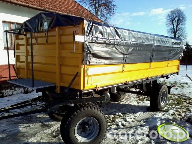

czeska 9 z trójstronnym wywrotem
Gość Profil usunięty Opublikowano 1 Marca 2013 do siebie czy do żyda? Odnośnik do komentarza https://www.agrofoto.pl/forum/gallery/image/413874-czeska-9/#findComment-1163837
dominik0020 0 Opublikowano 1 Marca 2013 przyczepa zrobiona dla klienta, zajmuje sie remontami przyczep Odnośnik do komentarza https://www.agrofoto.pl/forum/gallery/image/413874-czeska-9/#findComment-1163849
endrius 9 Opublikowano 1 Marca 2013 Burty robisz sam czy gotowe kupujesz i ile taki remont kosztuje ? Odnośnik do komentarza https://www.agrofoto.pl/forum/gallery/image/413874-czeska-9/#findComment-1163887
dominik0020 0 Opublikowano 1 Marca 2013 wszystko robie sam a taki remont (przerobka na trzystonny wywrot) to koszt 21000 zł brutto Odnośnik do komentarza https://www.agrofoto.pl/forum/gallery/image/413874-czeska-9/#findComment-1163904
Gość Profil usunięty Opublikowano 1 Marca 2013 a hl też przerabiasz na trójstronne ? Odnośnik do komentarza https://www.agrofoto.pl/forum/gallery/image/413874-czeska-9/#findComment-1163908
dominik0020 0 Opublikowano 1 Marca 2013 tak koszt bedzie podobny, więcej na alegro, wystarczy wpisać "remonty przyczep" Odnośnik do komentarza https://www.agrofoto.pl/forum/gallery/image/413874-czeska-9/#findComment-1163932
TomaszNowak 6 Opublikowano 1 Marca 2013 Ładna . Miałeś mi robić zabudowy do hl kiedyś rozmawialiśmy przez tel sam nie wiem w końcu dla czego się nie zdecydowałem na twoja usługę. Ja w swoich mam problem z otwieraniem burt dokładniej to górna burta ma zakładkę z blachy by nie wysypywało się przy łączeniu burt i jak otwieram dolną burtę to jej krawędź górna ociera o blachę na zakładce przy górnej burcie i nie wiem gdzie jest popełniony błąd byłbyś tak życzliwy i podpowiedział mi jak powinno być to zrobione ?? najlepiej to by fotka przedstawiła mam nadzieje że wiesz o co mi chodzi. Pozdrawiam. Odnośnik do komentarza https://www.agrofoto.pl/forum/gallery/image/413874-czeska-9/#findComment-1163973
przybyslawice5211 673 Opublikowano 1 Marca 2013 A masz szpare miedzy burtami bo jesli nie to bedzie się klinować Odnośnik do komentarza https://www.agrofoto.pl/forum/gallery/image/413874-czeska-9/#findComment-1164000
dominik0020 0 Opublikowano 1 Marca 2013 Ładna . Miałeś mi robić zabudowy do hl kiedyś rozmawialiśmy przez tel sam nie wiem w końcu dla czego się nie zdecydowałem na twoja usługę. Ja w swoich mam problem z otwieraniem burt dokładniej to górna burta ma zakładkę z blachy by nie wysypywało się przy łączeniu burt i jak otwieram dolną burtę to jej krawędź górna ociera o blachę na zakładce przy górnej burcie i nie wiem gdzie jest popełniony błąd byłbyś tak życzliwy i podpowiedział mi jak powinno być to zrobione ?? najlepiej to by fotka przedstawiła mam nadzieje że wiesz o co mi chodzi. Pozdrawiam. jeśli tak się dzieje przy otwieraniu dolnym to przez to ze nie masz łączników miedzy burtą a nadstawką Odnośnik do komentarza https://www.agrofoto.pl/forum/gallery/image/413874-czeska-9/#findComment-1164031
TomaszNowak 6 Opublikowano 1 Marca 2013 To fakt nie mam łączników. Na jakiej zasadzie robisz łączniki w przyczepach które remontujesz i jaka powinna być przerwa po miedzy burtami ??. Może jeszcze jest błąd że blacha "zakładkowa" jest zbyt wysoka. Odnośnik do komentarza https://www.agrofoto.pl/forum/gallery/image/413874-czeska-9/#findComment-1164089
