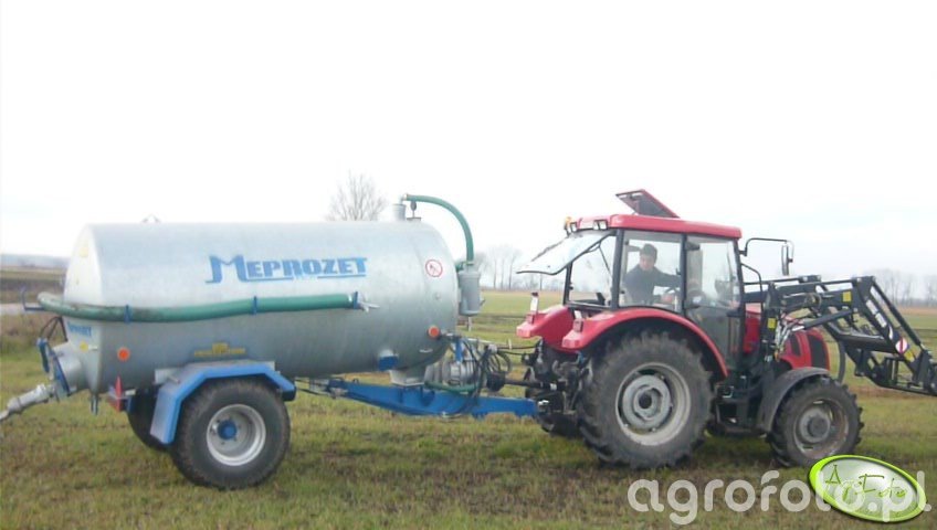

bartosz0707 1 Opublikowano 26 Lutego 2013 jaka pojemność beczki? ile F ma mth , jakieś awarie? Odnośnik do komentarza https://www.agrofoto.pl/forum/gallery/image/413348-farmer-f4-7258/#findComment-1161100
robaczek119 4 Opublikowano 26 Lutego 2013 jaka pojemność beczki? ile F ma mth , jakieś awarie? A więc tak: Beczkowóz ma pojemność 5000 l Farmer ma 300 mtg Jak do tej pory nie było żadnej awarii Odnośnik do komentarza https://www.agrofoto.pl/forum/gallery/image/413348-farmer-f4-7258/#findComment-1161156
tomek1025 0 Opublikowano 26 Lutego 2013 mam kilka pytań na temat tego farmera jak myślisz dał by sobie rade z beczką 7000l czyli masy całkowitej około 10t i jak by to wyglądało z rozpędzaniem itp. na pewno na wiosen na orkę to by większy ciągnik chodził ale tak na łąki pola po jakimś gruberze pola z lekkimi górkami są i jak by sobie dawał rade z opryskiwaczem 800l czy by mu przód podniosło. Sory za tyle pytań ale przymierzam sie do kupna jakiegoś ciągnika do 70km. Odnośnik do komentarza https://www.agrofoto.pl/forum/gallery/image/413348-farmer-f4-7258/#findComment-1161583
nuszka007 65 Opublikowano 26 Lutego 2013 Nie do mnie pytanie, choć wyrażę swe zdanie. U nas z opryskiwaczem 800l chodzi MF 255, więc wydaje mi się, że F4 bez problemu by to ogarnął. Co do beczkowozu, to nasz Farmer 8244 C2 (81 KM) ciąga HTS 10000 i daje rade, choć jeździ tylko po twardym. Niemniej jednak uważam, że 70 km spokojnie po twardym taką beczkę 7m3 by targnęło, zwłaszcza, że w razie czego czekałby większy ciągnik. Odnośnik do komentarza https://www.agrofoto.pl/forum/gallery/image/413348-farmer-f4-7258/#findComment-1161681
tomek1025 0 Opublikowano 28 Lutego 2013 tak to wiem ze 70km powinno targnąć ale on ma skrzynie 40km/h a tylko 8 biegów i to mnie martwi więcej. Odnośnik do komentarza https://www.agrofoto.pl/forum/gallery/image/413348-farmer-f4-7258/#findComment-1163198
nuszka007 65 Opublikowano 28 Lutego 2013 F 8244 C2 też ma skrzynie 40, ale 12 biegów, z czego 4 są pełzające i rzadko kiedy potrzebne więc na jedno wychodzi. W sumie nawet na korzyść F4 bo w F roboczo przydatne biegi (+/- 10 km/h), jak ja to nazywam, leżą w 2 zakresach co jest kłopotliwe (np. dlatego, że 4II jest szybszym biegiem od 1III (!), a te biegi są właśnie najczęściej używane w polu). Skrzynia jest zsynchronizowana ale w obrębie jednego zakresu, tak więc by zmienić bieg z 1III na szybszy, czyli 4II (2III jest za szybki czasem) trzeba zmienić zakres, a co za tym idzie zatrzymać ciągnik. W F4 może być nawet lepiej z taką skrzynią, bo roboczo przydatne biegi mogą znaleźć się (poprzez redukcję ich ilości) w jednym zakresie. Biegów mało bo mało, ale skoro mimo nieudogodnień F 8244 C2 da się sprawnie pracować w F4 nie powinno być gorzej. Jest to tylko spekulacja, może @robaczek119 się więcej na ten temat wypowie, jako użytkownik. Przydałoby się porównanie F i F4- tak to sugestia i zarazem prośba do @robaczek119 ;-) Odnośnik do komentarza https://www.agrofoto.pl/forum/gallery/image/413348-farmer-f4-7258/#findComment-1163523
robaczek119 4 Opublikowano 1 Marca 2013 Jest dokładnie jak kolega nuszka007 mówi. Skrzynia jest 40km/h ale na pierwszym zakresie spokojnie sobie na 4 powinien poradzić. A przy rozlewaniu gnojowicy jest to wystarczająca prędkość.Na twardym podłożu myślę że nawet 1 na II zakresie dałby radę bez problemu tylko gorzej już gdy jest mokrzej w polu . Odnośnik do komentarza https://www.agrofoto.pl/forum/gallery/image/413348-farmer-f4-7258/#findComment-1163562
