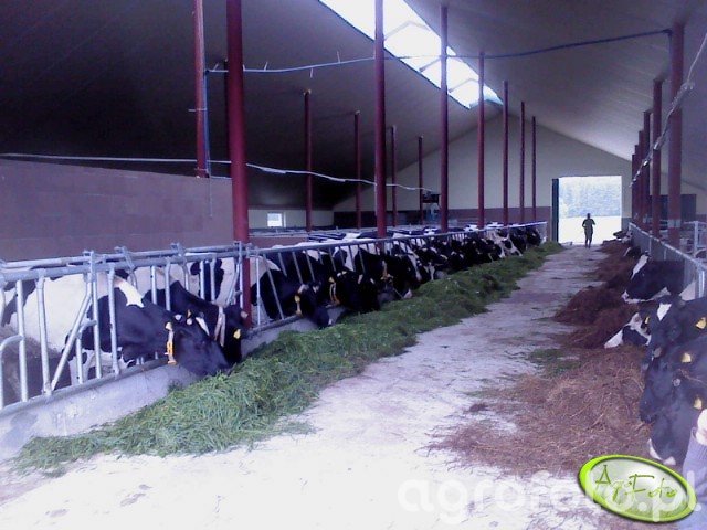

na 60 szt dojnych +
Jeams 2 Opublikowano 24 Lutego 2013 piękna obora 5 leci ;] jaki koszt budowy jeśli nie tajemnica? jak je żywisz ? stoja na głębokiej ściółce czy płytkiej ? ;] Odnośnik do komentarza https://www.agrofoto.pl/forum/gallery/image/412832-obora-wolnostanowiskowa/#findComment-1158515
Gość Profil usunięty Opublikowano 24 Lutego 2013 koszt z całym wyposażeniem 600 tyś , żywienie- stacja paszowa i paszowoz, krowy stoją na rusztach a jałówki i zasuszone na głębokiej Odnośnik do komentarza https://www.agrofoto.pl/forum/gallery/image/412832-obora-wolnostanowiskowa/#findComment-1158521
Ursus11 68 Opublikowano 24 Lutego 2013 Kiedy stawiana?? Znajomi stawiali na 130 wszystkiego wolna na płytkiej ściółce to mówili 800tyś Odnośnik do komentarza https://www.agrofoto.pl/forum/gallery/image/412832-obora-wolnostanowiskowa/#findComment-1158526
damian1992 102 Opublikowano 24 Lutego 2013 Ładny budynek , fotka chyba zaraz po zasiedleniu Odnośnik do komentarza https://www.agrofoto.pl/forum/gallery/image/412832-obora-wolnostanowiskowa/#findComment-1158527
Jeams 2 Opublikowano 24 Lutego 2013 a zbiornik na mleko jakiej firmy i pojemnośc jego ? a także jaka jest w tej oborze hala udojowa ? Odnośnik do komentarza https://www.agrofoto.pl/forum/gallery/image/412832-obora-wolnostanowiskowa/#findComment-1158534
Gość Profil usunięty Opublikowano 24 Lutego 2013 na płytkie taniej na pewno, bo drugie tyle obory pod ziemią Odnośnik do komentarza https://www.agrofoto.pl/forum/gallery/image/412832-obora-wolnostanowiskowa/#findComment-1158537
Ursus11 68 Opublikowano 24 Lutego 2013 No właśnie. U ciebie jakoś tanio strasznie. U nich też 60 dojnych. Jak liczyliśmy to na 100 wszystkiego to koszt 1mln. Na rusztach. Odnośnik do komentarza https://www.agrofoto.pl/forum/gallery/image/412832-obora-wolnostanowiskowa/#findComment-1158587
Gość Profil usunięty Opublikowano 24 Lutego 2013 starałem się aby nawet 1 zł nie przepadł darmo konstrukcja stalowa spawana, malowana, na słupach betonowych w scianach, okna zamiast kurtyn, betoniarka ciągnikowa 1m3 a zbiornik narazi 2500l elektrogeno tank Odnośnik do komentarza https://www.agrofoto.pl/forum/gallery/image/412832-obora-wolnostanowiskowa/#findComment-1158740
