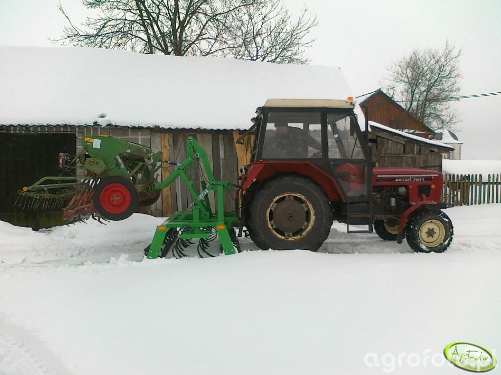

zestaw w pozycji transportowej
czesio200 3401 Opublikowano 23 Lutego 2013 on jest do końca złożony? Odnośnik do komentarza https://www.agrofoto.pl/forum/gallery/image/412725-agro-lift-aus2-25m-hassia-du-250/#findComment-1157888
Zetor7011Vario 2 Opublikowano 23 Lutego 2013 jeśli chodzi o siewnik to tak Odnośnik do komentarza https://www.agrofoto.pl/forum/gallery/image/412725-agro-lift-aus2-25m-hassia-du-250/#findComment-1157897
agro1991 237 Opublikowano 23 Lutego 2013 nie wiem po co wydzwig siewnika w tym agregacie... Odnośnik do komentarza https://www.agrofoto.pl/forum/gallery/image/412725-agro-lift-aus2-25m-hassia-du-250/#findComment-1157901
wyrebski1 123 Opublikowano 23 Lutego 2013 to coś mi się zdaje, że mało nachodzi na agregat. Odnośnik do komentarza https://www.agrofoto.pl/forum/gallery/image/412725-agro-lift-aus2-25m-hassia-du-250/#findComment-1157904
Zetor7011Vario 2 Opublikowano 23 Lutego 2013 @agro1991 jest potrzebny by skupić masę zestawu bliżej ciągnika i ułatwić mu manewrowość @wyrebski1 takie jest wykonanie fabryczne Odnośnik do komentarza https://www.agrofoto.pl/forum/gallery/image/412725-agro-lift-aus2-25m-hassia-du-250/#findComment-1157915
Gość Profil usunięty Opublikowano 23 Lutego 2013 to on na pewno źle skupia ten ciężar mogli zrobić te cięgna o 30cm krótsze tak żeby koła siewnika były nad wałem a tak to lipa to samo co w ogóle bez wydzwigu a nawet gorzej Odnośnik do komentarza https://www.agrofoto.pl/forum/gallery/image/412725-agro-lift-aus2-25m-hassia-du-250/#findComment-1157921
czesio200 3401 Opublikowano 23 Lutego 2013 hydropak porażka tak jak piszesz powinien skupić masę bliżej ciągnika a ten nie spełnia tej funkcji. mogli to lepiej przemyśleć a jak nie potrafią zrobić tego to zrezygnować z produkcji tych maszyn heh Odnośnik do komentarza https://www.agrofoto.pl/forum/gallery/image/412725-agro-lift-aus2-25m-hassia-du-250/#findComment-1157925
Zetor7011Vario 2 Opublikowano 23 Lutego 2013 no cóż tak zostało zrobione Odnośnik do komentarza https://www.agrofoto.pl/forum/gallery/image/412725-agro-lift-aus2-25m-hassia-du-250/#findComment-1157945
agro1991 237 Opublikowano 23 Lutego 2013 to było pytanie retoryczne... wiem do czego służy hydropak, a w tej produkcji siewnik nic nie nachodzi na agregat i stąd moja dygresja Odnośnik do komentarza https://www.agrofoto.pl/forum/gallery/image/412725-agro-lift-aus2-25m-hassia-du-250/#findComment-1157971
Zetor7011Vario 2 Opublikowano 23 Lutego 2013 aha rozumiem Odnośnik do komentarza https://www.agrofoto.pl/forum/gallery/image/412725-agro-lift-aus2-25m-hassia-du-250/#findComment-1158051
TomaszNowak 6 Opublikowano 23 Lutego 2013 Fakt koła siewnika powinny być nad wałem, musisz spory balast mieć z przodu by swobodnie poruszać się tym zestawem. Odnośnik do komentarza https://www.agrofoto.pl/forum/gallery/image/412725-agro-lift-aus2-25m-hassia-du-250/#findComment-1158062
Gość Profil usunięty Opublikowano 23 Lutego 2013 nie rozumiem ja tych konstruktorów czy tak ciężko jest skonstruować coś pożądnego czy tylko chodzi o to żeby kasiorę zgarnąć a rolnik już sam to przerobi takich fachowców powinni wywalić na zbity pysk Odnośnik do komentarza https://www.agrofoto.pl/forum/gallery/image/412725-agro-lift-aus2-25m-hassia-du-250/#findComment-1158216
Zetor7011Vario 2 Opublikowano 23 Lutego 2013 @TomaszNowak to prawda, na razie nie mam dużo balastu ale jakoś się prowadzi @gintek w ogólnym rozumieniu to nie jest złe bo wykonanie jest solidne ale jednak nie doskonałe technicznie Odnośnik do komentarza https://www.agrofoto.pl/forum/gallery/image/412725-agro-lift-aus2-25m-hassia-du-250/#findComment-1158273
Gość Profil usunięty Opublikowano 23 Lutego 2013 będzie trzeba fabrykę poprawić bo ten agregat tylko podniósł siewnik a nie tzw złożył siewnik na agregat Odnośnik do komentarza https://www.agrofoto.pl/forum/gallery/image/412725-agro-lift-aus2-25m-hassia-du-250/#findComment-1158274
Zetor7011Vario 2 Opublikowano 23 Lutego 2013 masz rację, i nawet już jest plan działania, czas pokaże Odnośnik do komentarza https://www.agrofoto.pl/forum/gallery/image/412725-agro-lift-aus2-25m-hassia-du-250/#findComment-1158278
Gość Profil usunięty Opublikowano 24 Lutego 2013 aż dziw mnie bierze że zetor daje rade to podnieść i nie podnosi przodu pewnie jak siewnik będzie pełny zboża to może być nie ciekawie Odnośnik do komentarza https://www.agrofoto.pl/forum/gallery/image/412725-agro-lift-aus2-25m-hassia-du-250/#findComment-1158441
jakub16 122 Opublikowano 24 Lutego 2013 Sklecą coś w stodole nikt tego praktycznie nie testuje, a potem sprzedają takie nieudane buble za ciężkie pieniądze ! Chociaż sam nie jestem zadowolony z hydropaku w moim agregacie, mógłby jeszcze wyżej i bliżej podnosić siewnik ale tu jest tragedia Odnośnik do komentarza https://www.agrofoto.pl/forum/gallery/image/412725-agro-lift-aus2-25m-hassia-du-250/#findComment-1158494
Zetor7011Vario 2 Opublikowano 24 Lutego 2013 @gintek na razie daje radę , a w przyszłości będzie miał duży obciążnik i będzie git @jakub16 być może że jeszcze przed sezonem wszystko będzie poprawione Odnośnik do komentarza https://www.agrofoto.pl/forum/gallery/image/412725-agro-lift-aus2-25m-hassia-du-250/#findComment-1158606
TomaszNowak 6 Opublikowano 24 Lutego 2013 Jeszcze jak dołożysz robotę na przerobienie tego to wyjdzie cie agregat z 7 tysięcy nie wiem jak ta firma to zrobiła mój agregat ma inny hydropak bez problemu wciąga siewnik na wał. Odnośnik do komentarza https://www.agrofoto.pl/forum/gallery/image/412725-agro-lift-aus2-25m-hassia-du-250/#findComment-1158693
Zetor7011Vario 2 Opublikowano 24 Lutego 2013 ten agregat i tak jest tańszy jak droższy a co do hydropaku to każda firma robi trochę inny, a jakiej firmy masz agregat? Odnośnik do komentarza https://www.agrofoto.pl/forum/gallery/image/412725-agro-lift-aus2-25m-hassia-du-250/#findComment-1158715
pablo21 29 Opublikowano 24 Lutego 2013 Ja Ci powiem ze mam taki siewnik jak Twoj do zestawu z MF 3080 100km 6 cyl agregat mam bierny bez hydropaku z jednym wałkiem i jest krotszy od Twojego po złozeniu i pracujac w pełni zasypanym swoim zestawem z moim duzo duzo wiekszym ciagnikiem co prawda bez obciazników zadnych z przodu ale jednak inne gabaryty to nie wyobrazam sobie pracy tym zestawem na fotce to meczarnia na nawrotach a nie praca, pierwsze hydropak za długi i to duzo a po drugie go tego ciagnika to najwyzej poznaniak do zestawu a nie Hassia ciezka z duza skrzynia i daleko wysunietym srodkiem ciezkosci, chyba ze masz zamiar w przyszłosci ciagnik zmieniac to inna rozmowa wiadomo. Odnośnik do komentarza https://www.agrofoto.pl/forum/gallery/image/412725-agro-lift-aus2-25m-hassia-du-250/#findComment-1158905
Zetor7011Vario 2 Opublikowano 24 Lutego 2013 czas pokaże, na razie zostaję przy tym gdyż ufam jego parametrom, poza tym według mnie da sobie radę na moich polach i tylko wystarczy wzbogacić go kilkoma elementami i też dobrze wykona pracę z resztą zobaczymy gdyż widziałem różne zestawy i jakoś inni sobie radzili mając słabsze ciągniki Odnośnik do komentarza https://www.agrofoto.pl/forum/gallery/image/412725-agro-lift-aus2-25m-hassia-du-250/#findComment-1158954
pablo21 29 Opublikowano 24 Lutego 2013 No u mnie gosc ciaga odpowiednikiem 6340 chyba, w barwach JD uprawowo siewny 2,7m z poznaniakiem ale siewnik mu sie wciaga ostro na agregat no i siewnik lzejszy jest, ciagnik z napedem i przod dociazony i powiem Ci ze ma co robic i go buja w transporcie a na nawrotach musi zestaw składac bo inaczej nie zawroci, dlatego po tych swoich obserwacjach takie wnioski wyciagam, a duzo ha do zasiania masz? Odnośnik do komentarza https://www.agrofoto.pl/forum/gallery/image/412725-agro-lift-aus2-25m-hassia-du-250/#findComment-1159001
Zetor7011Vario 2 Opublikowano 24 Lutego 2013 ogółem to 10ha a na wiosnę tylko 3ha do zasiania więc na pewno Zetor da sobie radę Odnośnik do komentarza https://www.agrofoto.pl/forum/gallery/image/412725-agro-lift-aus2-25m-hassia-du-250/#findComment-1159071
rolnik971204 22 Opublikowano 24 Lutego 2013 @jakub16 Widziałem na własne oczy, jak testowali taki agregat 'na pusto' bez siewnika i po jednym przejeździe pobliski rolnik wrócił do garażu(producenta) robić poprawki. Ale żeczywiście, nieudane te agregaty robią. Odnośnik do komentarza https://www.agrofoto.pl/forum/gallery/image/412725-agro-lift-aus2-25m-hassia-du-250/#findComment-1159137
