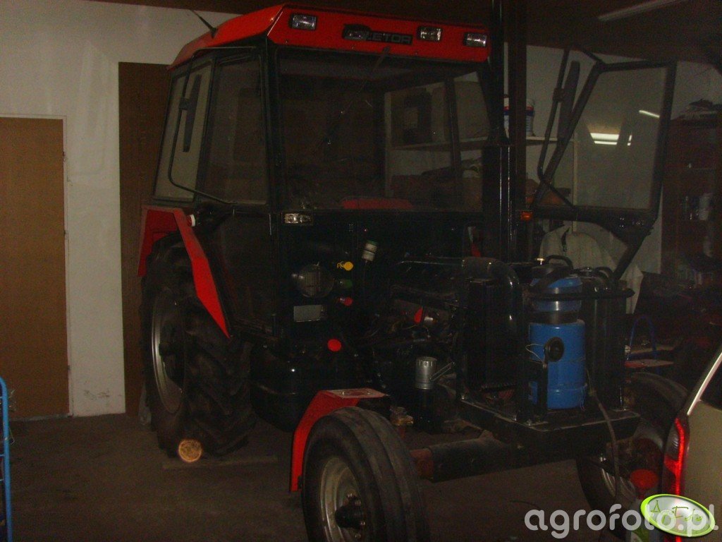

Zetor podczas modernizacji.

TomaszNowak 6 Opublikowano 21 Lutego 2013 8540 będzie albo massey ferguson 3060 / 70 Założone halogeny dachowe, tapicerka w dachu, nowa chłodnica, nagrzewnica, wyciszony matą do car audio, kamera cofania, siłowniki w drzwiach, tylnej szybie itd. Odnośnik do komentarza https://www.agrofoto.pl/forum/gallery/image/412310-zetor-6011/#findComment-1155964

TomaszNowak 6 Opublikowano 21 Lutego 2013 Ja co najmniej 14 tysięcy w remont włożyłem. Nie jest do sprzedania i nigdy nie będzie raczej z resztą mam do niego tura. Duży ciągnik jest potrzebny do uprawy a mały do innych prac. :). Możliwe że coś znajdziesz za 22 no ale nie w stanie idealnym... zobacz zetory na allegro z miejscowości Zamość. Odnośnik do komentarza https://www.agrofoto.pl/forum/gallery/image/412310-zetor-6011/#findComment-1155988
piotrjako 4 Opublikowano 21 Lutego 2013 siema mógłbyś mi opisać na priv co było przyczyną że zetor ciężko palił zimą i ogólnie co naprawiłeś w silniku?? Odnośnik do komentarza https://www.agrofoto.pl/forum/gallery/image/412310-zetor-6011/#findComment-1156058
TomaszNowak 6 Opublikowano 21 Lutego 2013 Jedną z przyczyn było przesunięcie klina na wale następnie sekcje w pompie, kolejna sprawa był remont silnika i okazało się że komplety naprawcze dostępne na rynku mają mniejszą komorę spalania niż te stare i przez to ciężko pali jak jest zimny to była główna przyczyna. Teraz to jest zupełnie inny silnik a co z twoim jest nie tak ??. Odnośnik do komentarza https://www.agrofoto.pl/forum/gallery/image/412310-zetor-6011/#findComment-1156064

piotrjako 4 Opublikowano 22 Lutego 2013 Jedną z przyczyn było przesunięcie klina na wale następnie sekcje w pompie, kolejna sprawa był remont silnika i okazało się że komplety naprawcze dostępne na rynku mają mniejszą komorę spalania niż te stare i przez to ciężko pali jak jest zimny to była główna przyczyna. Teraz to jest zupełnie inny silnik a co z twoim jest nie tak ??. o przypadłościach swego ciągnika pisałem już ci kiedyś. 1. kupiłem ciągnik i leciała w nim para z odmy i wydawało się że był za słaby i ginął płyn chłodniczy, to wymieniło się tuleje na na oryginalne czeskie z tłokami 4 pierścieniowymi (były 3 wcześniej) efekt przestało dymić z odmy, po dodatkowym uszczelnieniu ostatniej tulei utrzymuje stały poziom płynu ale nadal był słaby to dałem pompe do sprawdzenia do PKS-u (pompa była bardzo brudna ale sprawna i daje dobre ciśnienie) po zmontowaniu przyrostu mocy jakoś nie czuję (przy wyrywaniu jabłonki na włączonych napędach na 1 potrafi się zadusić, w orce z pługiem UG 3 na 2 biegu ma czasem problemy w transporcie z ładunkiem 5t zboża na przyczepie gdy widzi górkę to schodzi z obrotów) 2. gdy przychodzi jesień zaczyna cięzko palić (ma ciężko kręcić choć baterie ma roczną), zimą wystarczy ze go 5 - 10 min podgrzeję i dużo lepiej kręci. 3. może mam co do mocy jego troszkę wygórowane ambicje ?? Odnośnik do komentarza https://www.agrofoto.pl/forum/gallery/image/412310-zetor-6011/#findComment-1156668
prorok 2644 Opublikowano 24 Lutego 2013 Śmigałeś już coś zetorkiem po tych modernizacjach? Jest jeszcze ciszej po zastosowaniu tych mat? Odnośnik do komentarza https://www.agrofoto.pl/forum/gallery/image/412310-zetor-6011/#findComment-1159407
TomaszNowak 6 Opublikowano 25 Lutego 2013 Jeszcze go nie skończyłem i nie wiem czy to wygłuszenie dało efekt taki jakiego się spodziewałem myślę że powinienem z tym tygodniu go odpalić. Odnośnik do komentarza https://www.agrofoto.pl/forum/gallery/image/412310-zetor-6011/#findComment-1160051
