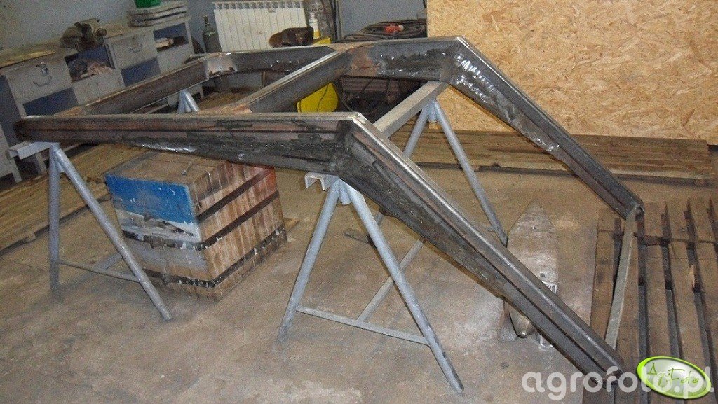

Własna konstrukcja tura
Sianokos12 388 Opublikowano 20 Lutego 2013 Ładnie ładnie,czym spawasz migiem ? Odnośnik do komentarza https://www.agrofoto.pl/forum/gallery/image/412059-tur-do-c-330/#findComment-1154360
ukasz 58 Opublikowano 20 Lutego 2013 nie lepiej było troszkę krótszy zrobić? Odnośnik do komentarza https://www.agrofoto.pl/forum/gallery/image/412059-tur-do-c-330/#findComment-1154378
bezeta10 12 Opublikowano 20 Lutego 2013 Jest krótszy od orginalnego o 30 cm Odnośnik do komentarza https://www.agrofoto.pl/forum/gallery/image/412059-tur-do-c-330/#findComment-1154382
grzesiumaj 1 Opublikowano 20 Lutego 2013 w zeszłą zimę robiłem prawie tak samo Odnośnik do komentarza https://www.agrofoto.pl/forum/gallery/image/412059-tur-do-c-330/#findComment-1154406
ukasz 58 Opublikowano 20 Lutego 2013 a to pewnie sie zdaje przez to że taki goły jeszcze Odnośnik do komentarza https://www.agrofoto.pl/forum/gallery/image/412059-tur-do-c-330/#findComment-1154410
4718zetor 46 Opublikowano 20 Lutego 2013 Zapowiada sie ciekawie a bedzie jakas euro ramka? jakies samopoziomowanie czy cos? powiedz nam troche Odnośnik do komentarza https://www.agrofoto.pl/forum/gallery/image/412059-tur-do-c-330/#findComment-1154447
Robertos84 5 Opublikowano 20 Lutego 2013 kolego z jakiego materiału jest wykonana rama tego tura ? Odnośnik do komentarza https://www.agrofoto.pl/forum/gallery/image/412059-tur-do-c-330/#findComment-1154478
zetorek7441ursusc330 0 Opublikowano 20 Lutego 2013 Kolego Ładnie wykonane ale jak bym ja to robił to bym go bardziej "złamał" jak np tur 3b z hydrametu By był bliżej kół przez co zwiększył by sie udźwig: ) Odnośnik do komentarza https://www.agrofoto.pl/forum/gallery/image/412059-tur-do-c-330/#findComment-1154487
bezeta10 12 Opublikowano 20 Lutego 2013 Euro ramki nie bedzie , samo poziomowania tez nie , tak naprawde bedzie sporadycznie używany i to tylko do słomy. Wykonany jest z profila 100x50x5. Kolego udzwig to możesz zwiekszyc przez siłowniki i pompe. Tu będą siłowniki 2 stronnego działania troche większe od orginalnych. Odnośnik do komentarza https://www.agrofoto.pl/forum/gallery/image/412059-tur-do-c-330/#findComment-1154531
ukasz 58 Opublikowano 20 Lutego 2013 owszem udźwig można zwiększyć tylko jeżeli ładunek powiedzmy 800kg będzie daleko przed maską to przednia oś dostaje bardziej po d i większa przeciwwaga potrzebna. Odnośnik do komentarza https://www.agrofoto.pl/forum/gallery/image/412059-tur-do-c-330/#findComment-1154604
4718zetor 46 Opublikowano 20 Lutego 2013 No a jak jest bardziej ,,zlamany'' to chyba zmienia sie tez wysokosc podnoszenia no nie? jak to jest? Odnośnik do komentarza https://www.agrofoto.pl/forum/gallery/image/412059-tur-do-c-330/#findComment-1154633
ukasz 58 Opublikowano 20 Lutego 2013 owszem dlatego musi być inny skok siłowników bądź ich zamocowanie względem osi obrotu. Wszytko musi być dobrane Odnośnik do komentarza https://www.agrofoto.pl/forum/gallery/image/412059-tur-do-c-330/#findComment-1154651
simson2812 424 Opublikowano 20 Lutego 2013 Ładnie. Jak go zamocujesz wyżej to i z krótszym ramieniem można wyżej podnieść. Ja swojego może zrobie w drugą zime bo w tą działam rębaka. ukasz pomalowałeś już swojego? Odnośnik do komentarza https://www.agrofoto.pl/forum/gallery/image/412059-tur-do-c-330/#findComment-1154855
bezeta10 12 Opublikowano 20 Lutego 2013 Panowie popadacie w skrajności , połamać tak szybko sie nie złamie , jak bede chciał wiecej to go przepne na wiekszy ciągnik. Jeżeli miał bym zamiar brać około tony to nie 30 . A tak naprawde to robię to dla przyjemności bo juz dawno nic nie działałem. Odnośnik do komentarza https://www.agrofoto.pl/forum/gallery/image/412059-tur-do-c-330/#findComment-1154951
ukasz 58 Opublikowano 20 Lutego 2013 koledze nie chodziło o złamanie w sensie uszkodzenie a o kąt pod jakim rama jest "załamana". Rama wygląda solidnie w miejscu tego właśnie załamania to ze 180mm będzie chyba? Odnośnik do komentarza https://www.agrofoto.pl/forum/gallery/image/412059-tur-do-c-330/#findComment-1154979
mariusz0209 22 Opublikowano 21 Lutego 2013 Bardzo ładnie zrobiony ja bym jeszcze wzmocnił to załamanie blachą 15 mm z dwóch stron i w niej zaraz wywiercił mocowania do siłowników Odnośnik do komentarza https://www.agrofoto.pl/forum/gallery/image/412059-tur-do-c-330/#findComment-1155314
ukasz 58 Opublikowano 21 Lutego 2013 15mm to przesada u siebie mam 6mm nic się nie dzieje. simson2812 czekam aż się cieplej zrobi bo warsztat mam nieogrzewany na razie a w takiej temperaturze to za malowanie niema co się brać Odnośnik do komentarza https://www.agrofoto.pl/forum/gallery/image/412059-tur-do-c-330/#findComment-1155317
mariusz0209 22 Opublikowano 21 Lutego 2013 ja zawsze daje sporo naddatku na współczynnik bezpieczeństwa i zmęczenie materiału. Ale wiadomo że każdy robi po swojemu i ważne żeby tylko się sprawdzało Odnośnik do komentarza https://www.agrofoto.pl/forum/gallery/image/412059-tur-do-c-330/#findComment-1155336
piotreq8011 93 Opublikowano 21 Lutego 2013 I tak jest złamany pod większym kątem niż oryginalny Odnośnik do komentarza https://www.agrofoto.pl/forum/gallery/image/412059-tur-do-c-330/#findComment-1155961
