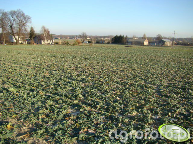

paweljrfarmer 45 Opublikowano 3 Stycznia 2013 a z jakimi uprawkami przedsiewnymi? Odnośnik do komentarza https://www.agrofoto.pl/forum/gallery/image/402240-rzepak-nk-technic/#findComment-1107023
Pawel1990 32 Opublikowano 3 Stycznia 2013 Po żniwach brona talerzowa z wałem, potem kultywator na 25 cm a z jakimi uprawkami przedsiewnymi? Odnośnik do komentarza https://www.agrofoto.pl/forum/gallery/image/402240-rzepak-nk-technic/#findComment-1107251
paweljrfarmer 45 Opublikowano 7 Stycznia 2013 rozumiem, że słoma była zebrana z przedplonu? a jaki dokładniej to kultywator? siane siewnikiem z redlicami talerzowymi?? ziemia lżejsza, łatwa w uprawie??ciekawi mnie temat właśnie takiego siewu, z tąd tyle pytań i pewnie jeszcze parę będzie, Odnośnik do komentarza https://www.agrofoto.pl/forum/gallery/image/402240-rzepak-nk-technic/#findComment-1110430
Pawel1990 32 Opublikowano 8 Stycznia 2013 słoma zebrana ale nie wszędzie. kultywator Mandam TOP. siewnik Amazone AD302 talerzowy. ziemia kl 4 lżejsza. Pytaj ja nie miałem takiej możliwości bo nikt tego nie stosował więc stwierdziłem że musze sam szukać informacji:) rozumiem, że słoma była zebrana z przedplonu? a jaki dokładniej to kultywator? siane siewnikiem z redlicami talerzowymi?? ziemia lżejsza, łatwa w uprawie?? ciekawi mnie temat właśnie takiego siewu, z tąd tyle pytań i pewnie jeszcze parę będzie, Odnośnik do komentarza https://www.agrofoto.pl/forum/gallery/image/402240-rzepak-nk-technic/#findComment-1111727
paweljrfarmer 45 Opublikowano 9 Stycznia 2013 1. Ile KM najmniej by trzeba zapiąć do tego Mandamu, żeby sensownie pracować na tych 25 cm przy Twoje klasie ziemi? Fajny agregacić ma Unia tylko cenią go sobie wysoko http://www.uniagroup.com/ug/site/offer/brand;jsessionid=298418CDB24DC35C5F180DD6D6F4C084?brand.id=7742. Przy pozostawionej słomie po sieczkarni od bizaona, potraktowaniu jej gruberem zaraz po żniwach (powiedzmy01.08) i jeszcze raz głębiej przed siewem rzepaku (powiedzmy 24.08) mogą być problemy z siewem przy zwykłej redlicy stopkowej (rozstaw 12 cm)? 3. Pszenicę też siejesz w tej technologii?4. Duży areał obrabiasz (i czy wszystko w tej technologii)? Chciałbym porównać skale naszych produkcji i to czy dla mnie jest sens w to wejść (może być na priv.). Od jesieni miałem zamiar kupić pług zagonowy na resorze, ale teraz znowu mam dylemat,5. W poruwnaniu do uprawy płużnej takie głębokie spulchnianie na Twoich ziemiach jak ma się do zatrzymywania wilgoci i do życia biologicznego lub jakie zjawiska pozytywne/negatywne zauważyłeś? z góry dzięki za odpowiedzi, pozdrawiam Odnośnik do komentarza https://www.agrofoto.pl/forum/gallery/image/402240-rzepak-nk-technic/#findComment-1112278
Pawel1990 32 Opublikowano 10 Stycznia 2013 1. sensownie trzeba 120km na kołach żeby to ciągać. Pomyśl nat tego typu agregatem z ROLMAKO. maja teraz nawet fajny. 2. nie wiem jaka masz sieczkarnie, ja mam JD i tnie słome drobno wiec dobrze sie miesza. Zależy po jakim przedplonie i ile jest tej słomy ale muśle że dało by rade. Nie wiem jaki to siewnik ale można podnosić przednie redlice i siac co 24cm.(osobiście polecam taki siew) 3.tak.(pszenicę, pszenżyto,jęczmień,buraki cukrowe) 4.obrabiam 60ha u siebie + w gospodarstwie znajomego od którego kupuje ziarno czyli +15ha. ale w tej technologi jest 30ha dla porównania i w 3 roku jej stosowania są dla mnie same plusy ale podkreślam że każdy ma inne warunki. 5. jest większa liczba dzdzownic, słoma na powieżchni trzyma wilgoć, zapobiega przed zamulaniem, nie ma efektu słomianego dywanu na dnie bruzdy który ogranicza podsiąkanie, wymieszana słoma sprawia że jest bardzo pulchno. koledzy mówią że troche ślimaki im dokuczają ale u nas one nie występują. Powiem Ci że ja zaczynałem robote innym kultywatorem który potrzebuje mniej mocy i spełniał swoje zadanie. zresztą mam jeszcze ten kultywator:) kup na początek coś taniego moim zdaniem. Ja zaczynałem o czegos takiego http://otomoto.pl/gruber-lemken-achat-11-lap-z-walem-wal-agragat-scierniskowy-A249207.html Fajnie ze sie ktos interesuje taka uprawą ludzie sie tej uprawy niestety boją... Odnośnik do komentarza https://www.agrofoto.pl/forum/gallery/image/402240-rzepak-nk-technic/#findComment-1113203
paweljrfarmer 45 Opublikowano 11 Stycznia 2013 No to koń pociągowy za mały (JD 6300 90KM), ale tego się spodziewałem choć tego z linku powinien dać radę ciągnąć. Sieczkarnia w miarę dobrze tnie w słneczny dzień tj. jak słoma jest suchutka, a jak złapie rosy tnie dłuższe kawałki i gorzej rozrzuca, ale jeszcze nie miałem problemów z wymieszaniem- poza tym ten problem jest mniej znaczący, bo sporo się sprzedaje słomy. Siewnik to Poznaniak 2,7 m, ale po wiosennych pracach będę go poszeżał- wymienię go jak będą dofinansowania na talerzowy, a póki co wolę taki lżejszy, gdyż boję się, że hydropak w agro-maszu (talerzowy- brany z myślą właśnie do utrudnionej uprawy i ściernisku) nie wytrzyma (niby powinien wytrzymać do tony) to raz, dwa za mały balast mam przy ciągniku. A ja mam tylko 30 ha, ale jak już odstawie pług to na wszystkich działkach; trafi też zacząć kamienie zbierać Jesienią po gruberze, a przed siewem pszenicy/ pszenżyta też leci talerzówka? Ziemię po gruberze zostawiasz do odleżenia czy uprawki i siew następują zaraz po sobie? A jak wygląda sprawa z chwastami (szczególnie miotła- bo z tym mam największy problem)? Występuje u Ciebie w regionie susza? Odnośnik do komentarza https://www.agrofoto.pl/forum/gallery/image/402240-rzepak-nk-technic/#findComment-1113770
Pawel1990 32 Opublikowano 11 Stycznia 2013 znajdziesz sensowny kultywator 2,5m i bedzie śmigał agromasz wytrzyma:) szwagier ma takiegi i nic sie nie dzieje z wiekszym siewnikiem. Też jeest w planie odstawić płóg ale jeszcze ojćiec naciska na ta tradycyjną uprawe:) wszystko szybko talerzuję zaraz po zbiorach bo chodzi o samosiewy i utratę wody. tstowałem wariant z odlezeniem ziemi i bez ale nie ma to wiekszego wpływu na wzrost roślin. Po gruberze tylko zestaw uprawowosieewny i koniec. Chwasty zwalczam standardowo jak w uprawie orkowej. Susza występuje w maju zazwyczaj. Co do oprysków to stosowanie np GLEANU rok przed siewem rzepaku odpada. musisz patrzeć na następstwo roślin na etykietach. Odnośnik do komentarza https://www.agrofoto.pl/forum/gallery/image/402240-rzepak-nk-technic/#findComment-1114057
Pawel1990 32 Opublikowano 12 Stycznia 2013 No to koń pociągowy za mały (JD 6300 90KM), ale tego się spodziewałem choć tego z linku powinien dać radę ciągnąć. Sieczkarnia w miarę dobrze tnie w słneczny dzień tj. jak słoma jest suchutka, a jak złapie rosy tnie dłuższe kawałki i gorzej rozrzuca, ale jeszcze nie miałem problemów z wymieszaniem- poza tym ten problem jest mniej znaczący, bo sporo się sprzedaje słomy. Siewnik to Poznaniak 2,7 m, ale po wiosennych pracach będę go poszeżał- wymienię go jak będą dofinansowania na talerzowy, a póki co wolę taki lżejszy, gdyż boję się, że hydropak w agro-maszu (talerzowy- brany z myślą właśnie do utrudnionej uprawy i ściernisku) nie wytrzyma (niby powinien wytrzymać do tony) to raz, dwa za mały balast mam przy ciągniku. A ja mam tylko 30 ha, ale jak już odstawie pług to na wszystkich działkach; trafi też zacząć kamienie zbierać Jesienią po gruberze, a przed siewem pszenicy/ pszenżyta też leci talerzówka? Ziemię po gruberze zostawiasz do odleżenia czy uprawki i siew następują zaraz po sobie? A jak wygląda sprawa z chwastami (szczególnie miotła- bo z tym mam największy problem)? Występuje u Ciebie w regionie susza? Odnośnik do komentarza https://www.agrofoto.pl/forum/gallery/image/402240-rzepak-nk-technic/#findComment-1114554
paweljrfarmer 45 Opublikowano 13 Stycznia 2013 Z tym hydropakiem dobrze wiedzieć, a szwagier jaki siewnik zawiesza? Chawasty w zbożach zwalczam dopiero wiosną- raz zastosowałem Glean i itak musiałem porawiać, bo miotła dalej rosła. A Ty go stosujesz mimo dużej ilości resztek?Ojciec jeszcze nie dał się przekonać? Stara szkoła hehe. U mnie mamuśka pewnie się wścieknie jak jej powiem co zamierzam, aż strach się bać- też tradycjonalistka. Odnośnik do komentarza https://www.agrofoto.pl/forum/gallery/image/402240-rzepak-nk-technic/#findComment-1116210
Pawel1990 32 Opublikowano 14 Stycznia 2013 gleanu nie stosuję bo z długo pozostaje w glebie. Pryskam też w większości na wiosnę. A ojciec sie już przekonuje:) wiesza amazoniaka d8 Z tym hydropakiem dobrze wiedzieć, a szwagier jaki siewnik zawiesza? Chawasty w zbożach zwalczam dopiero wiosną- raz zastosowałem Glean i itak musiałem porawiać, bo miotła dalej rosła. A Ty go stosujesz mimo dużej ilości resztek? Ojciec jeszcze nie dał się przekonać? Stara szkoła hehe. U mnie mamuśka pewnie się wścieknie jak jej powiem co zamierzam, aż strach się bać- też tradycjonalistka. Odnośnik do komentarza https://www.agrofoto.pl/forum/gallery/image/402240-rzepak-nk-technic/#findComment-1116416
paweljrfarmer 45 Opublikowano 18 Stycznia 2013 Jak sądzisz, mógłby się sprawdzić- chodzi mi przede wszystkim o pracę zębów? http://moto.allegro....2957333470.html Producent na moje zapytanie podał, że może pracować na 40 cm- chciałbym to zobaczyć!!! Ogólne założenie co do uprawy tą maszyną mi się podoba: wałki, włóka, talerze, ale czy zęby sprostają wyzwaniom sierpniowo- wrześniowej uprawy? Trzy razy oglądałem stronę Rolmako, dopiero za czwartym przypadkowo znalazłem ten agregat, o którym mi wspominałeś- nazwa mnie zmyliła Odnośnik do komentarza https://www.agrofoto.pl/forum/gallery/image/402240-rzepak-nk-technic/#findComment-1120779
Pawel1990 32 Opublikowano 18 Stycznia 2013 Na moje oko sprężyny nie wytrzymają ekstremalnych obciążeń w suchej ziemi po żniwach na takiej głębokośći. Podobno bomet ma cos ciekawego w zakładce pługi. Można też pytać o kultywator z Rolmako też wygląda ciekawie. Odnośnik do komentarza https://www.agrofoto.pl/forum/gallery/image/402240-rzepak-nk-technic/#findComment-1120789
paweljrfarmer 45 Opublikowano 19 Stycznia 2013 w poniedziałek będę znał cenę 3m (o ile odpiszą z Rolmako)- faktycznie ciekawie wygląda; szkoda, że nie robią takich na ok. 2,5 m. Bometowski pług ma kolega jakieś 4-5 lat- słupice mu się rozrywają; ogólnie nie chwali go, także inne sprzęty podejrzewam, że też wytrzymałe nie będą. Odnośnik do komentarza https://www.agrofoto.pl/forum/gallery/image/402240-rzepak-nk-technic/#findComment-1121044
Pawel1990 32 Opublikowano 19 Stycznia 2013 a to o tym bomecie dobrze wiedzieć bo kolega sie na takiego napalił własnie. rolmako 4m składany kosztował kolo 28tys jak dobrze pamiętam Odnośnik do komentarza https://www.agrofoto.pl/forum/gallery/image/402240-rzepak-nk-technic/#findComment-1121500
paweljrfarmer 45 Opublikowano 21 Stycznia 2013 Jak tu można nie powiedzieć "nie lubię poniedziałków"- mam podwójnie zepsuty humor od południa. Pierwsza rzecz w temacie- agregat 3m z zabezpieczeniem non- stop (do 25 cm uprawy) kosztuje 28 tys zł + zgrzebło koło 1,8 tys zł; ceny brutto. Druga rzecz poza tematem- artykuł na o2.pl o amerykańskich pick-up'ach (podoba mi się tego rodzaju wóz); m.in. Ford F-150 w wersji podstawowej ok. 23 tys $, na wypasie koło 30 tys $.I jak tu się nie wkur.... denerwować. Ciekawe ile u nich ciągnik 250 KM kosztuje? Pewnie tyle co u nas 100 KM. Odnośnik do komentarza https://www.agrofoto.pl/forum/gallery/image/402240-rzepak-nk-technic/#findComment-1123470
Pawel1990 32 Opublikowano 21 Stycznia 2013 zapytaj o mandama ja po ostrym targowaniu zapłaciłem 16netto Odnośnik do komentarza https://www.agrofoto.pl/forum/gallery/image/402240-rzepak-nk-technic/#findComment-1123809
krzychu95 13 Opublikowano 23 Stycznia 2013 Ja też mam ciągnik tylko 88-konny i się całą zimę zastanawiam jaki sprzęt do niego kupić oczywiście pług odpada. Na MGR jest wpisana brona talerzowa i aktywna. Na stronie producenta pisze, że talerzówka maks. głębokość robocza 23,5 cm. Myślisz, że lepiej kupić agregat na wąskich redlicach? Odnośnik do komentarza https://www.agrofoto.pl/forum/gallery/image/402240-rzepak-nk-technic/#findComment-1126157
Pawel1990 32 Opublikowano 24 Stycznia 2013 wrazie suchego roku agregat lepiej zda egzamin Odnośnik do komentarza https://www.agrofoto.pl/forum/gallery/image/402240-rzepak-nk-technic/#findComment-1126451
paweljrfarmer 45 Opublikowano 24 Stycznia 2013 ceny mandam ma lepsze tylko te zabezpieczenia kołkowe mnie martwią; jak to jest (może być) z nimi w praktyce na takiej głębokości, ścinają się na każdym kamieniu czy ząb jest w stanie wyrzucić kamień jakiejś wielkości?? Odnośnik do komentarza https://www.agrofoto.pl/forum/gallery/image/402240-rzepak-nk-technic/#findComment-1126927
Pawel1990 32 Opublikowano 24 Stycznia 2013 no bywa że wywali Ci taki jak głowa na wierzch ale jak trafi centralnie to taki sam Ci zetnie śrubę. mi na 27 ha poszły 4 zabezpieczenia Odnośnik do komentarza https://www.agrofoto.pl/forum/gallery/image/402240-rzepak-nk-technic/#findComment-1127123
paweljrfarmer 45 Opublikowano 27 Stycznia 2013 byłoby wielkim nietaktem, gdyby w TOPie odkręcić/ podnieść skrajne zęby (jeden z lewej, jeden z prawej)?? Wpłynie to na jakość pracy? Odnośnik do komentarza https://www.agrofoto.pl/forum/gallery/image/402240-rzepak-nk-technic/#findComment-1130285
Pawel1990 32 Opublikowano 28 Stycznia 2013 Nietaktem było by to tylko w takim wypadku że węższa była by szerokość robocza i to wszystko. Jakość pracy zostanie moim zdaniem bez zmian Odnośnik do komentarza https://www.agrofoto.pl/forum/gallery/image/402240-rzepak-nk-technic/#findComment-1130774
paweljrfarmer 45 Opublikowano 29 Stycznia 2013 no i gitara, z 11 zębami powinien dać sobie radę mój Johny; w ogóle szkoda, że mniejszych nie robią, orientujesz się może jaką szerokość ma dłuto (+/-)? boczne podcinacze odkręciłeś czy razem z nimi pracujesz? Odnośnik do komentarza https://www.agrofoto.pl/forum/gallery/image/402240-rzepak-nk-technic/#findComment-1131787
Pawel1990 32 Opublikowano 29 Stycznia 2013 pracowałem razem ze skrzydełkami. 60mm Odnośnik do komentarza https://www.agrofoto.pl/forum/gallery/image/402240-rzepak-nk-technic/#findComment-1132135
