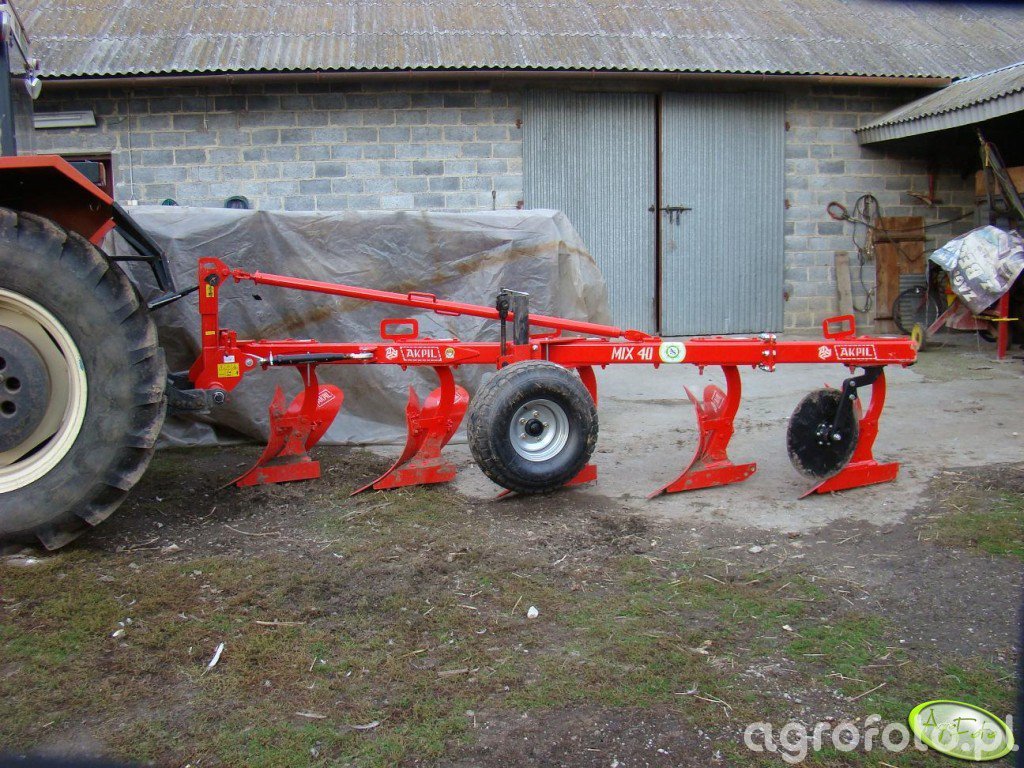

robercikj100 1067 Opublikowano 1 Stycznia 2013 jak ci się sprawuje ?? Odnośnik do komentarza https://www.agrofoto.pl/forum/gallery/image/402063-akpil-mix-40/#findComment-1105831
deutzboy 47 Opublikowano 1 Stycznia 2013 Z jakim ciągnikiem współpracuje ile km ? daje rady? Odnośnik do komentarza https://www.agrofoto.pl/forum/gallery/image/402063-akpil-mix-40/#findComment-1105917
KamilZetorFanS38 6 Opublikowano 1 Stycznia 2013 Sprawuje się świetnie tu masz filmik śmiga on z ZTS 12245 Odnośnik do komentarza https://www.agrofoto.pl/forum/gallery/image/402063-akpil-mix-40/#findComment-1106169
robercikj100 1067 Opublikowano 2 Stycznia 2013 a powiedz nie masz problemów z ustawieniem go, nie ściąga ci traktor?? jakie masz z tyłu opony w tym zetorze bo ja mam 420 i żeby mi dożucała pierwsza skiba to musze go skręcić na tym ustawienu do samego końca a i tak czasami nie dorzuca. ogólnie pług ladnie kryje tylko ja jakoś mam troche kłopoty z jego ustawieniem Odnośnik do komentarza https://www.agrofoto.pl/forum/gallery/image/402063-akpil-mix-40/#findComment-1106238
aro321 122 Opublikowano 3 Stycznia 2013 wyciąg zabezpieczenia z bocznych odraniczników a będziesz miał równą bruznę. ja mam taki sam pług i podczas orki mogę wysiąść z ciągnika siąść na pług i jechać do końca pola i nie ma prawa zjechać w prawo czy w lewo Odnośnik do komentarza https://www.agrofoto.pl/forum/gallery/image/402063-akpil-mix-40/#findComment-1107275
robercikj100 1067 Opublikowano 4 Stycznia 2013 chodzi ci o to żeby rozkręcic boczne wieszaki ?? Odnośnik do komentarza https://www.agrofoto.pl/forum/gallery/image/402063-akpil-mix-40/#findComment-1107652
aro321 122 Opublikowano 8 Stycznia 2013 chodzi mi o to, żeby boczne cięgna były lużno Odnośnik do komentarza https://www.agrofoto.pl/forum/gallery/image/402063-akpil-mix-40/#findComment-1111720
KamilZetorFanS38 6 Opublikowano 17 Stycznia 2013 Tam po bokach są takie ograniczniki przynajmniej u mnie tak jest i na orkę ściągasz je Odnośnik do komentarza https://www.agrofoto.pl/forum/gallery/image/402063-akpil-mix-40/#findComment-1119772
Ignac269 0 Opublikowano 29 Sierpnia 2013 witam mam akpila mix 40 i jak mam ustawiony zeby dobrze kryl to za slabo mi do gory podnosi i ostatni korpus idzie po ziemi co zrobic? Odnośnik do komentarza https://www.agrofoto.pl/forum/gallery/image/402063-akpil-mix-40/#findComment-1278480
