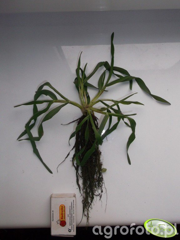

Siew 12.09
zetor111447 1 Opublikowano 15 Listopada 2012 ładne. ile wysiałes jednostek?jakies nawozenie przedswiewne było i ochrona? Odnośnik do komentarza https://www.agrofoto.pl/forum/gallery/image/395340-zyto-brasetto/#findComment-1073419
dyczko0 25 Opublikowano 15 Listopada 2012 1,3 j.s. / ha V i VI klasa ziemi przed siewem wapnowanie amofoska 4-12-12 - 300 kg na chwasty Agrosulfuron, Lentipur i Golden Fenikan na grzyba Topsin, Helben odżywka Nutrimix FE i Dynamic Cresco Problemem na polu jest mała obsada roślin na m2 od 40 - 50 na piachach do 80 - 100 w lepszych miejscach. Jednak przebieg jesieni sprawia że krzewi się dosyć żwawo i powinno być dobrze A z racji tego, że na wiosnę bardzo dbam o uprawy to liczę na niezły plon jak na ziemię i warunki. Najważniejsze tylko co zawsze powtarzam termin siewu, zasiać wcześnie i mieć spokój. Z pola obok sąsiad siał żyto ok. 10 października. Niby gęstsze bo wysiał 2 j.s. na ha ale stan rozkrzewienia i korzonki są marnej jakości. Pozdrawiam Odnośnik do komentarza https://www.agrofoto.pl/forum/gallery/image/395340-zyto-brasetto/#findComment-1073432
TomaszNowak 6 Opublikowano 15 Listopada 2012 Jaki termin siewu kolego ??. Odnośnik do komentarza https://www.agrofoto.pl/forum/gallery/image/395340-zyto-brasetto/#findComment-1073465
Gość e1leex Opublikowano 15 Listopada 2012 "Siew 12.09" Odnośnik do komentarza https://www.agrofoto.pl/forum/gallery/image/395340-zyto-brasetto/#findComment-1073470
zetor111447 1 Opublikowano 15 Listopada 2012 jaki plon jestes w stanie uzyskac zyta?w tamtym roku zasiałes w pazdzierniku i jak Ci zaplonowało?mam odmiane populacyjna z tym ze ziemia ma ph 4,5-5 i nie wiem co mogłbys mi podpowiedziec zebym w miare plon pociagnoł z tego?zasiałem 180kg 24 wrzesnia czyli pod koniec zalecanego terminu w moim rejonie....na start 150 kg saletry a pozniej co bys mi radził?jak Ty dbasz o plantacje zyta wiosna?bede wdzieczny za odpowidz:) Odnośnik do komentarza https://www.agrofoto.pl/forum/gallery/image/395340-zyto-brasetto/#findComment-1073523
dyczko0 25 Opublikowano 15 Listopada 2012 o porady kolego to pytaj bardziej doświadczonych rolników albo doradców rolnych Ja jestem za wąski w uszach aby doradzać w uprawie. W zeszłym roku był siew w drugiej dekadzie października bez nawozu i nie było ciekawie, pracami wiosennymi udało mi się uzyskać 4.4 t/ha, praktycznie wszędzie piąta klasa z ph od 4.1 do 4.8. Także uważam to za niezły wynik. Teraz celuje w 5 - 6 t/ha ale jaki będzie rok to się okażę. Zaznaczę tylko, że na tych polach będzie to dopiero pierwsze pełny sezon uprawy więc nie ma się czego spodziewać szczególnego. Odnośnik do komentarza https://www.agrofoto.pl/forum/gallery/image/395340-zyto-brasetto/#findComment-1073560
zetor111447 1 Opublikowano 15 Listopada 2012 jak na takie ph i tak pozny siew to plon rewelacyjny nawet;) powiedz jaka agrotechnike zastosowałes w zycie w ubiegłym roku a jaka zastosujesz w tym roku? Odnośnik do komentarza https://www.agrofoto.pl/forum/gallery/image/395340-zyto-brasetto/#findComment-1073668
dyczko0 25 Opublikowano 16 Listopada 2012 w tamtym roku ja nie siałem tylko mój poprzednik, ja mam pole od wiosny. W tym roku to orka i siew, żadnej ekstrawagancji bo nie było czasu na nic lepszego. Odnośnik do komentarza https://www.agrofoto.pl/forum/gallery/image/395340-zyto-brasetto/#findComment-1073757
zetor111447 1 Opublikowano 16 Listopada 2012 wiosna startujesz z azotem a pozniej dajesz odzywki jakies?jakie sa efekty stosowania odzywek?nigdy nie stosowałem i dlatego pytam Odnośnik do komentarza https://www.agrofoto.pl/forum/gallery/image/395340-zyto-brasetto/#findComment-1073768
eMWu 485 Opublikowano 17 Listopada 2012 No, 1,3 j.s. na hektar to już jest ryzyko, w tym roku też się przekonałem, że lepiej wysiać nieco więcej - wysiałem 157 nasion na metr (ta, wyliczone co do grama ), po siewie miało padać wg. każdej z prognoz, nic z tego, popadało dopiero 10 dni po siewie, przez co część nasionek na lżejszej glebie wypadła. Ale teraz żyto wygląda dobrze, bez kłopotu będzie nawet 600-700 kłosów na metrze kwadratowym, jeżeli przezimuje, będzie woda i będą warunki aby wjechać z 1 dawką azotu. Ale to moje pierwsze żyto i znając życie, na pewno coś spier****. Dałbyś foto na PW miejsc gdzie masz te 50 roślin i 100 roślin? Wiem, że takie foty chwały nie przynoszą, moim żytem też się nie chwalę, no może jutro narażę się na wstyd, jeśli będzie mi się chciało przed wyjazdem wyskoczyć na pole. Odnośnik do komentarza https://www.agrofoto.pl/forum/gallery/image/395340-zyto-brasetto/#findComment-1074424
dyczko0 25 Opublikowano 21 Listopada 2012 Jak będę z aparatem na gospodarstwie to zrobię zdjęcia i ci wyślę, mamy długą jesień i coraz lepiej to wygląda. 600 - 700 kłosów to i tak za dużo chociaż u mojego brata na polu w tym roku na wiosnę było ponad 1200 pędów, a do żniw ostało ok. 550 - 600 kłosów i zebrał prawie 10 t/ha Ja z około 300 - 350 kłosów miałem prawie 4,4 t/ha co uważam za dobry wynik.Na przyszły rok celuję nawozy i środki średnio w 400 kłosów i liczę na 5 - 5.5 t/ha Podrzucę ci również zdjęcie żyta po rzepaku które będzie szło na 10 t/ha I pszenicę na ponad 10t Odnośnik do komentarza https://www.agrofoto.pl/forum/gallery/image/395340-zyto-brasetto/#findComment-1077039
eMWu 485 Opublikowano 25 Listopada 2012 Kojarzysz może, ile dał azotu, w jakiej formie i w jakim terminie na I dawkę wiosenną? Pszenica na 10t? Ładnie. Odnośnik do komentarza https://www.agrofoto.pl/forum/gallery/image/395340-zyto-brasetto/#findComment-1079119
dyczko0 25 Opublikowano 25 Listopada 2012 ponad 300kg Can-u 13-14 marca Odnośnik do komentarza https://www.agrofoto.pl/forum/gallery/image/395340-zyto-brasetto/#findComment-1079396
