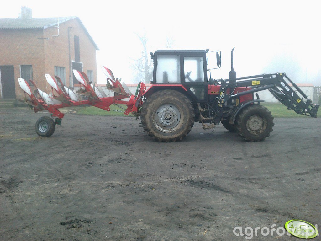

jest ale prawidłowo to z metal-fachu powinny być te montowane do ruskich co maja most na krzyżaku ponieważ gdy w starym opuściłem ramę do końca to nie możesz praktycznie skręcać bo koła w ramę od tura walą to teraz jak byś miał paleciaka założonego to od razu musisz się kierować dobrze albo podnieś tura ustawić się i dopiero opuścić a tu takiego problemu nie ma a on tak strasznie daleko nie wystaje mniej więcej tyle co 16 hydrometu.
U mnie zaczep lekko przeszkadza i nie opuszczam do samego dołu (ok 10cm nad ziemią, z łychą można pracować bez problemu :) ), ale kiedyś zdemontowałem zaczep to koła też tarły o ramę tura jak ramka dotknęła ziemi. Znajomi mają takie same tury w DF i FT, lecz są wysunięte do przodu i tyłek im podnosi ale nic się nie ociera, a u mnie nie ma problemu z podrywaniem tyłka, ale są otarcia; coś za coś ;)
jeżeli kupisz tego od 6 cylindrowego to nie będą haczyć a jak tego zwykłego to zapomni o obciążnikach a zresztą po co ci obciążniki jak masz tura je nie zdejmuje wcale tura a jak chcesz tego zwykłego to mam na sprzedanie 1.5roku był używany byś miał do niego nowe mocowania i joystic jak ktoś chce to niech pisze bo jeszcze mocowań nie zamówiłem to mogę na każdy model ciągnika wziąć
