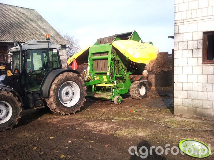

Mateusz19980916 305 Opublikowano 11 Listopada 2012 Fajne sprzęciki I jak zadowolony z prasy? Odnośnik do komentarza https://www.agrofoto.pl/forum/gallery/image/394995-sipma-z-599/#findComment-1071393
melon10641 1391 Opublikowano 12 Listopada 2012 I jak go podsumowujesz? Jak wrażenia z prasy? Ile belek robisz w słomie i ile ważą jeśli ważyłeś? Odnośnik do komentarza https://www.agrofoto.pl/forum/gallery/image/394995-sipma-z-599/#findComment-1071400
Gość Profil usunięty Opublikowano 12 Listopada 2012 Prasa mi się bardzo podoba tylko szkoda, że to Sipma Odnośnik do komentarza https://www.agrofoto.pl/forum/gallery/image/394995-sipma-z-599/#findComment-1071427
asasinator666 109 Opublikowano 12 Listopada 2012 Jęśli dobrze chodzi to co nazwa (producent) ma do tego, że Ci nie pasuje. Odnośnik do komentarza https://www.agrofoto.pl/forum/gallery/image/394995-sipma-z-599/#findComment-1071446
podcepiomy 35 Opublikowano 12 Listopada 2012 Pomimo paru niedociągnięć jestem z niej zadowolony i mogę ją śmiało polecić Zrobiła 900 bel. Na początku były problemy ze sprzęgłem w wałku przegubowo teleskopowym a mianowicie miał za mało Nm ( miał 1500 i był on do Power Cut, a ten do pasówki ma mieć 1700, ale przyjechał serwis i go zamienił ), drugim niedociągnięciem bo tak to trzeba nazwać była źle skątrowana śrubka z nakrętką i elementy sprzęgła przeciążeniowego znajdującego się zresztą obok skrzyni rozeszły się na tyle że jak belka robiła się większa to zaczynało przepuszczać i bardzo prasa " szarpała ". Kolejna rzecz to wada fabryczna bo pękło ucho od sprężyny która wspomaga siłownik i są one przyczepione do wahacza a on z kolei chyba trzyma ciśnienie od zgniotu. I na koniec dodam że przy prasowaniu czegoś mokrego lub zielonego potrafi się siaka trochę okręcać na rolce prowadzącej pasy tuż przy aparacie wiążącym od siatki. Serwis zasługuje na 5 z plusem bo w sezonie nie dość że był czynny do 18 to i obsługa jest konkretna i kiedy serwisant przyjechał był po prostu kumaty. To by chyba było na tyle Odnośnik do komentarza https://www.agrofoto.pl/forum/gallery/image/394995-sipma-z-599/#findComment-1071520
mirek767 46 Opublikowano 12 Listopada 2012 myłeś ją? Odnośnik do komentarza https://www.agrofoto.pl/forum/gallery/image/394995-sipma-z-599/#findComment-1071612
podcepiomy 35 Opublikowano 12 Listopada 2012 Na zdjęciu jest jeszcze przed myciem ale prasy czy sieczkarni nie myję myjką ciśnieniową. Namoczę ją zwykłym wężem z wodą, potem opryskiwaczem plecakowym pryskam ją dimerem i potem to tylko spłukuję. Tyczy się to samych osłon. Odnośnik do komentarza https://www.agrofoto.pl/forum/gallery/image/394995-sipma-z-599/#findComment-1071681
