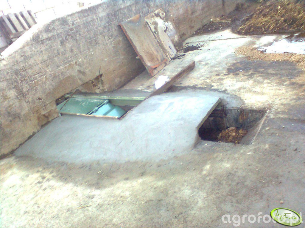

KarolTD90 1497 Opublikowano 11 Listopada 2012 Na ile stanowisk jest ten zgarniak??? Jaka jest jego cena?? Odnośnik do komentarza https://www.agrofoto.pl/forum/gallery/image/394838-zgarniacz-obornika-rol-stal/#findComment-1070740
Mateusz19980916 305 Opublikowano 11 Listopada 2012 A czy przy wybieraniu obornika nie będzie on przeszkadzał? Odnośnik do komentarza https://www.agrofoto.pl/forum/gallery/image/394838-zgarniacz-obornika-rol-stal/#findComment-1070905
Budykoz10 19 Opublikowano 11 Listopada 2012 ja mam na 70 stanowisk cena 39 tys. brutto (zależy od metrażu, ilości siłowników, pompy, rozdzielacza) nie przeszkadza bo ja mam ten wyciąg od roku 2000 tylko że teraz był cały wymieniany jak nową oborę wybudowaliśmy Odnośnik do komentarza https://www.agrofoto.pl/forum/gallery/image/394838-zgarniacz-obornika-rol-stal/#findComment-1070981
marek15261 127 Opublikowano 23 Listopada 2012 Mam pytanie: czy ta klapa (uniesiona do góry) to pcha obornik? Odnośnik do komentarza https://www.agrofoto.pl/forum/gallery/image/394838-zgarniacz-obornika-rol-stal/#findComment-1077787
Budykoz10 19 Opublikowano 25 Listopada 2012 Mam pytanie: czy ta klapa (uniesiona do góry) to pcha obornik? tak Odnośnik do komentarza https://www.agrofoto.pl/forum/gallery/image/394838-zgarniacz-obornika-rol-stal/#findComment-1079546
marek15261 127 Opublikowano 2 Lutego 2014 Witam kolegę, mam podobny zgarniacz, a może i taki sam od roku (i jeszcze nie zdejmowałem pokrywy górnej) i mam takie pytanie. Czy ten tłok co wypycha obornik jest na tulejkach, czy żelazo trze po żelazie, Odnośnik do komentarza https://www.agrofoto.pl/forum/gallery/image/394838-zgarniacz-obornika-rol-stal/#findComment-1414754
DanielC1524 0 Opublikowano 9 Lutego 2014 Jaki masz silnik ( ile kW) w agregacie hydraulicznym ? Bo ja mam 5,5 kW i jak wypchnie około 25t obornika to nie daje rady wiecej wypchnąc.Muszę wtedy rozgarnąc pryzmę i znowu jest dobrze. Odnośnik do komentarza https://www.agrofoto.pl/forum/gallery/image/394838-zgarniacz-obornika-rol-stal/#findComment-1425872
Budykoz10 19 Opublikowano 10 Lutego 2014 poprzeczny co wypycha mi na pryzmę ma 5,5 kW, a drugi co tylko zgarnia od krów do poprzecznego 4,5 kW i nie ma problemów z wypychaniem. Kiedyś jak miałem tylko na jednym silniku 4,5 kW to też musiałem co jakiś czas odepchnąć. Odnośnik do komentarza https://www.agrofoto.pl/forum/gallery/image/394838-zgarniacz-obornika-rol-stal/#findComment-1426155
marek15261 127 Opublikowano 18 Lutego 2014 poprzeczny co wypycha mi na pryzmę ma 5,5 kW, a drugi co tylko zgarnia od krów do poprzecznego 4,5 kW i nie ma problemów z wypychaniem. Kiedyś jak miałem tylko na jednym silniku 4,5 kW to też musiałem co jakiś czas odepchnąć. Czy ten tłok co wypycha obornik jest na tulejkach, czy żelazo trze po żelazie. Chodzi o ten tłok co go widać jak zdejmie się pokrywę górną. Odnośnik do komentarza https://www.agrofoto.pl/forum/gallery/image/394838-zgarniacz-obornika-rol-stal/#findComment-1435516
Budykoz10 19 Opublikowano 2 Marca 2014 Tłok jest na takich plastikowych korkach twardszych od metalu Odnośnik do komentarza https://www.agrofoto.pl/forum/gallery/image/394838-zgarniacz-obornika-rol-stal/#findComment-1448479
