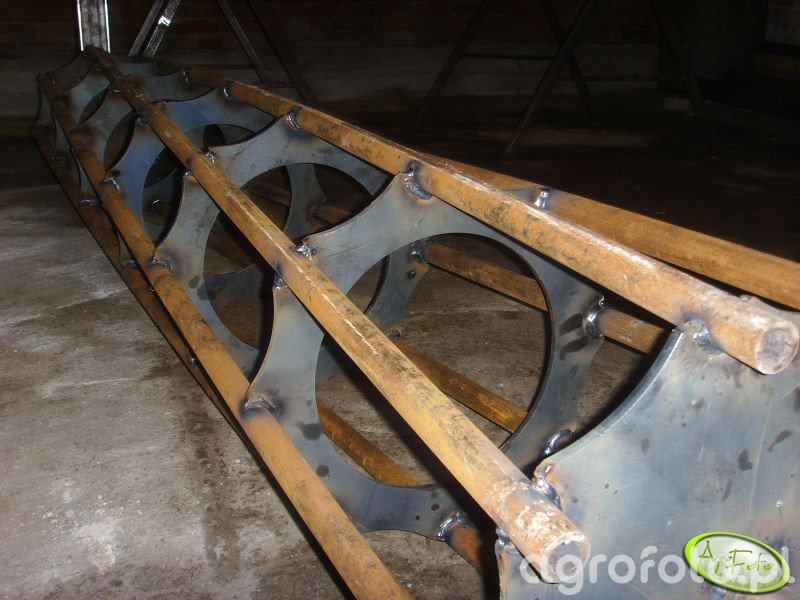

damiandazo 125 Opublikowano 28 Października 2012 nom gites robota gdzie wypalałeś te krążki ?? Odnośnik do komentarza https://www.agrofoto.pl/forum/gallery/image/392906-wal-rurowy/#findComment-1062485
Gacuseks 3 Opublikowano 28 Października 2012 Kolego super wałeczek. Jestem zainteresowany kupnem takich krążków jak u Ciebie, jak masz możliwość daj znać na priw. Odnośnik do komentarza https://www.agrofoto.pl/forum/gallery/image/392906-wal-rurowy/#findComment-1062648
wyrebski1 123 Opublikowano 28 Października 2012 normalnie oryginał! Odnośnik do komentarza https://www.agrofoto.pl/forum/gallery/image/392906-wal-rurowy/#findComment-1062843
asasinator666 109 Opublikowano 28 Października 2012 Kolego jak zrobiłeś te skośne rurki; też robiłem taki wał tylko z rurkami na prosto bo bałem się, że coś spartole i nie będzie równo pracował? Odnośnik do komentarza https://www.agrofoto.pl/forum/gallery/image/392906-wal-rurowy/#findComment-1062902
TomaszNowak 6 Opublikowano 29 Października 2012 Kolego super wałeczek. Jestem zainteresowany kupnem takich krążków jak u Ciebie, jak masz możliwość daj znać na priw. Chętnie bym Ci sprzedał te krążki ale miałem zrobione je na styk. Myślę że będzie wał mocniejszy od wału jakiejś renomowanej firmy produkującej maszyny rolnicze. Wypalane wszystko było w okolicach Kutna. Oczywiście wszystko docięte za pomocą plazmy. Odnośnik do komentarza https://www.agrofoto.pl/forum/gallery/image/392906-wal-rurowy/#findComment-1062911
pawlus224 2673 Opublikowano 29 Października 2012 I drogie jest takie wycięcie krążka ? jeśli to nie tajemnica to ile kosztowało wycięcie jednego elementu ? Odnośnik do komentarza https://www.agrofoto.pl/forum/gallery/image/392906-wal-rurowy/#findComment-1062921
TomaszNowak 6 Opublikowano 29 Października 2012 Za wał rurowy 2,7m i 2 wałki przednie strunowe materiał i wycięcie dałem jakieś 1900zł Odnośnik do komentarza https://www.agrofoto.pl/forum/gallery/image/392906-wal-rurowy/#findComment-1062926
mariusz0209 22 Opublikowano 29 Października 2012 fachowa robota Odnośnik do komentarza https://www.agrofoto.pl/forum/gallery/image/392906-wal-rurowy/#findComment-1062938
damian1166 10 Opublikowano 29 Października 2012 Kombinujesz agregat uprawowo siewny????????? No z wykonanie to 5 sie należy Odnośnik do komentarza https://www.agrofoto.pl/forum/gallery/image/392906-wal-rurowy/#findComment-1063020
TomaszNowak 6 Opublikowano 29 Października 2012 Nie kombinuje a to będzie agregat uprawowo siewny :) Odnośnik do komentarza https://www.agrofoto.pl/forum/gallery/image/392906-wal-rurowy/#findComment-1063047
Gacuseks 3 Opublikowano 29 Października 2012 Jaka średnica wału ? Odnośnik do komentarza https://www.agrofoto.pl/forum/gallery/image/392906-wal-rurowy/#findComment-1063120
TomaszNowak 6 Opublikowano 29 Października 2012 Tylni 45 a przedni 35 Pozdrawiam. Odnośnik do komentarza https://www.agrofoto.pl/forum/gallery/image/392906-wal-rurowy/#findComment-1063145

Gacuseks 3 Opublikowano 30 Października 2012 Napisałem do firmy która zajmuje się cięciem, podesłałem link do tej foty, średnicę krążka podałem 40 cm. Oto odpowiedz Ceny za cięcie są następujące, cięcie krążka 48zł/szt x 10szt = 480zł/kpl Materiał 25zł/szt x 10 szt = 250zł/kpl Razem 730zł/kpl transport kurierem - 95zł Podane ceny netto. Jak ktoś wycinał plazmą, to proszę się odnieść co do kosztów, czy podana cena jest dobra ? Odnośnik do komentarza https://www.agrofoto.pl/forum/gallery/image/392906-wal-rurowy/#findComment-1063590

TomaszNowak 6 Opublikowano 31 Października 2012 Sami widzicie że jeśli chce się zrobić coś porządnego to wcale nie wychodzi tanio. Jestem zdania że lepiej zrobić raz a porządnie niż co kawałek poprawiać bo oszczędność się zemści wcześniej czy później. Odnośnik do komentarza https://www.agrofoto.pl/forum/gallery/image/392906-wal-rurowy/#findComment-1063825
