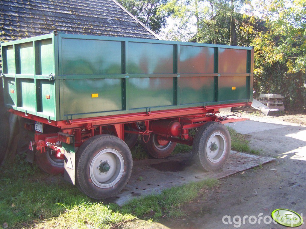

wyrebski1 123 Opublikowano 30 Września 2012 burty 2x50? Wytrzyma rama? Odnośnik do komentarza https://www.agrofoto.pl/forum/gallery/image/389396-autosan-d732/#findComment-1049485
AgroTeam griga 1372 Opublikowano 30 Września 2012 Ja mam zrobione już kilka lat 2x50 i rama spokojnie wytrzymuje. Tutaj są bardzo dobre profile nie to co w D47 Odnośnik do komentarza https://www.agrofoto.pl/forum/gallery/image/389396-autosan-d732/#findComment-1049520
przybyslawice5211 673 Opublikowano 30 Września 2012 burty mają 105cm ta jest otfierana od dołu i od góry ,nie jest dzielona Odnośnik do komentarza https://www.agrofoto.pl/forum/gallery/image/389396-autosan-d732/#findComment-1049564
ahme999 116 Opublikowano 30 Września 2012 myślę że ładniej wyglądałaby w ciemnoniebieskim-np ral 5010 albo ral 5002 plus rama popielata. ta rama jest faktycznie dość mocna, choć irytujące jest to że na dołkach rama ze skrzynią "uchodzi" zamiast np oderwania sią koła od podłoża Odnośnik do komentarza https://www.agrofoto.pl/forum/gallery/image/389396-autosan-d732/#findComment-1049713
wyrebski1 123 Opublikowano 1 Października 2012 a łańcuch trzymający obie burty masz pewnie u góry czy jak to rozwiązałeś? Odnośnik do komentarza https://www.agrofoto.pl/forum/gallery/image/389396-autosan-d732/#findComment-1049876
zetor3320x 0 Opublikowano 1 Grudnia 2012 no ładny sprzęcik Odnośnik do komentarza https://www.agrofoto.pl/forum/gallery/image/389396-autosan-d732/#findComment-1082908
malopolanin64 421 Opublikowano 9 Lutego 2015 Na tych kołąch to na zakrętach trzeba uważać Odnośnik do komentarza https://www.agrofoto.pl/forum/gallery/image/389396-autosan-d732/#findComment-1656022
przybyslawice5211 673 Opublikowano 9 Lutego 2015 Najgorzej jest na rondach i na przechyłach i bruzdach ale myślimy nad kołami 19,5 lub 22,5 niskoprofilowymi bo 17,5 są za małe do jazdy po polu Odnośnik do komentarza https://www.agrofoto.pl/forum/gallery/image/389396-autosan-d732/#findComment-1656275
