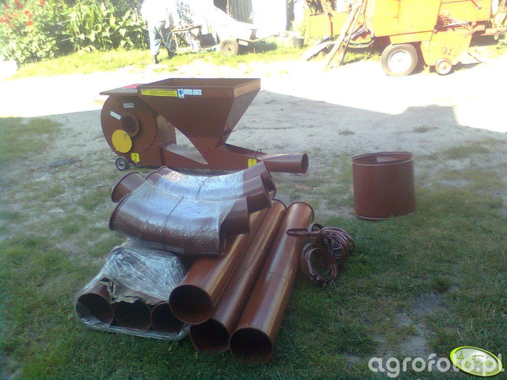

Gospodarz12 21 Opublikowano 12 Sierpnia 2012 Jaka wydajność dmuchawy? Jaka cena? Odnośnik do komentarza https://www.agrofoto.pl/forum/gallery/image/380862-dmuchawa-do-zboza/#findComment-1025493
uglibugli 75 Opublikowano 12 Sierpnia 2012 od jakiego producenta ta dmuchawa jaki ma silnik i jak wysoko masz zamiar transportować ziarno i jaką długością rur ? Odnośnik do komentarza https://www.agrofoto.pl/forum/gallery/image/380862-dmuchawa-do-zboza/#findComment-1025497
daniel33 9 Opublikowano 12 Sierpnia 2012 czy jest z silnikiem ? z którego roku ? mam taką samą . wydajność 5-6 t na godzinę życzę dobrego używania Odnośnik do komentarza https://www.agrofoto.pl/forum/gallery/image/380862-dmuchawa-do-zboza/#findComment-1025771
rafcio 3 Opublikowano 12 Sierpnia 2012 Dmuchawa jest stąd http://allegro.pl/przenosnik-pneumatyczny-dmuchawa-do-ziarna-i2548004424.html dzisiaj był test dała rade wydmuchać 6ton na godzinę za dmuchawę plus dodatkowe 3 rury po 1,5m plus 4opaski plus transport dałem za nią 2890zł drogi był transport bo 300zł a silnik od bąka 7,5kw tak zrobiłem mocowanie do silnika http://www.agrofoto.pl/forum/gallery/image/380859-mocowanie-silnika/ Odnośnik do komentarza https://www.agrofoto.pl/forum/gallery/image/380862-dmuchawa-do-zboza/#findComment-1026066
uglibugli 75 Opublikowano 14 Sierpnia 2012 mógłbyś tak mniej wiecej zmierzyć mi szerokość dmuchawy(wentylatora) i wyskość ??? Odnośnik do komentarza https://www.agrofoto.pl/forum/gallery/image/380862-dmuchawa-do-zboza/#findComment-1026727
