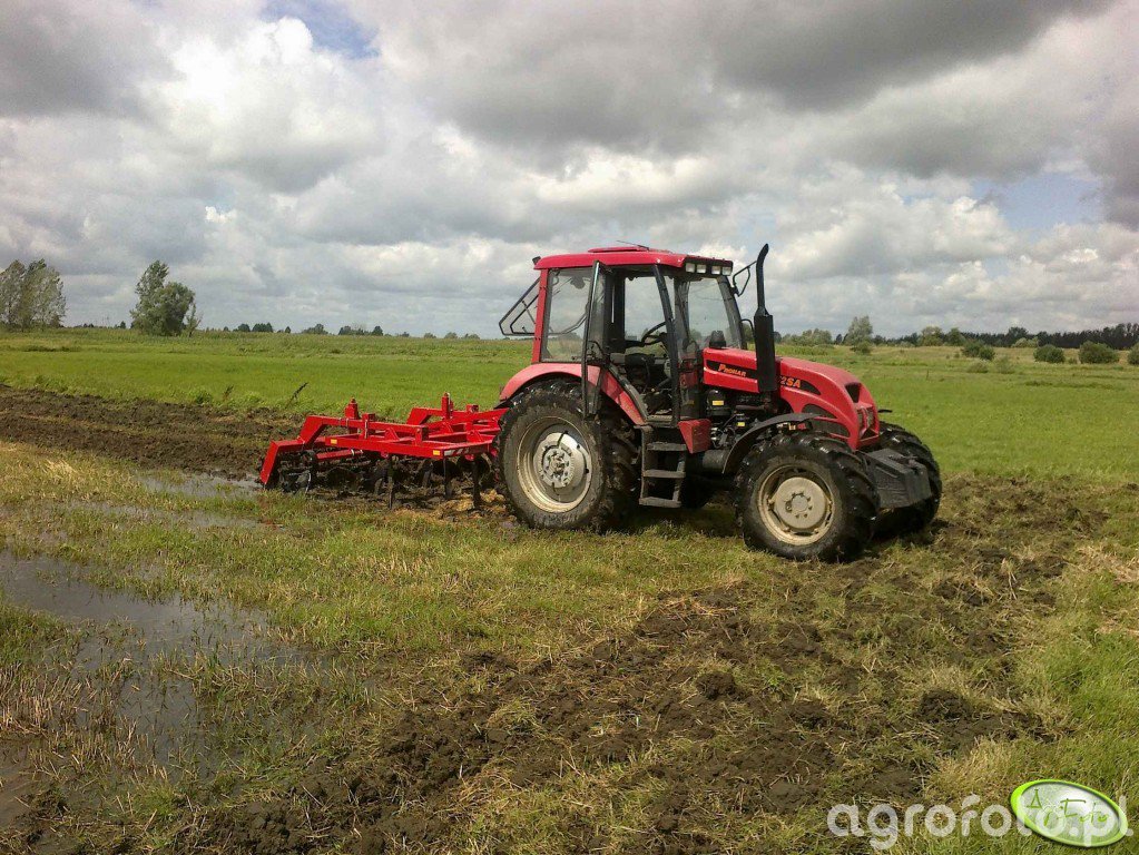

spalanie wyniosło 6 litrów na 1 ha w tym dojazdy na pola
adrian7211 2 Opublikowano 7 Sierpnia 2012 U was taka woda a u mnie susza ze pług ledwo wchodzi a o talerzówce to można zapomnieć Odnośnik do komentarza https://www.agrofoto.pl/forum/gallery/image/380113-pronar-82sa/#findComment-1023568
Deutz130 13 Opublikowano 9 Sierpnia 2012 To malutko spalił a jaka szerokość, widzę że sprzęt z Expomu Odnośnik do komentarza https://www.agrofoto.pl/forum/gallery/image/380113-pronar-82sa/#findComment-1024337
domek1992 35 Opublikowano 9 Sierpnia 2012 u mnie tez była susza w żniwaszerokość to 2.6 m w zeszłym roku jak robiłem 2.0 m to spalił około 8-9 litrów Odnośnik do komentarza https://www.agrofoto.pl/forum/gallery/image/380113-pronar-82sa/#findComment-1024358
Deutz130 13 Opublikowano 9 Sierpnia 2012 A jak masz ustawioną głębokość na które otwory? Odnośnik do komentarza https://www.agrofoto.pl/forum/gallery/image/380113-pronar-82sa/#findComment-1024418
domek1992 35 Opublikowano 10 Sierpnia 2012 na dole na najniszym otworze i 4 od górygłebokośc to tak 20-30cm Odnośnik do komentarza https://www.agrofoto.pl/forum/gallery/image/380113-pronar-82sa/#findComment-1024572
gregorius 123 Opublikowano 10 Sierpnia 2012 co??? po co tak głęboko, toż to jak orka przy takiej głębokości nie wierze, że spalił te 6 litrów, i nie wieże również, że lekko miał, podorywka tak 8-15 cm powinna byc, żeby ściernie zerwać a nie orać.... szkoda wody która odparuje Odnośnik do komentarza https://www.agrofoto.pl/forum/gallery/image/380113-pronar-82sa/#findComment-1024592
domek1992 35 Opublikowano 10 Sierpnia 2012 predkość 6km na h obroty silnika 1600-1400 a wody mi nie szkoda bo mi jej nie brakuje Odnośnik do komentarza https://www.agrofoto.pl/forum/gallery/image/380113-pronar-82sa/#findComment-1024655
Deutz130 13 Opublikowano 10 Sierpnia 2012 domek1992 Dzięki Odnośnik do komentarza https://www.agrofoto.pl/forum/gallery/image/380113-pronar-82sa/#findComment-1024671
celeronik 5 Opublikowano 10 Sierpnia 2012 na dole na najniszym otworze i 4 od góry głebokośc to tak 20-30cm A może 25-35cm? Na 30cm to on nawet nie ruszy. Odnośnik do komentarza https://www.agrofoto.pl/forum/gallery/image/380113-pronar-82sa/#findComment-1024677
domek1992 35 Opublikowano 10 Sierpnia 2012 na dole na najniszym otworze i 4 od góry głebokośc to tak 20-30cm A może 25-35cm? Na 30cm to on nawet nie ruszy. nie wierzysz zapraszam Odnośnik do komentarza https://www.agrofoto.pl/forum/gallery/image/380113-pronar-82sa/#findComment-1024799
gregorius 123 Opublikowano 10 Sierpnia 2012 @domek1992 jesteś głupi czy tylko udajesz???? bo mnie to mocno zastanawia.... jaki jest sens robienia podorywki na tej głębokości i chyba Ci się pojebały cyferki bo na 30 cm to nie ruszy ten pronar, takie pierdoły i głupoty piszesz, że bana powiinieneś za takie brednie dostać.... Odnośnik do komentarza https://www.agrofoto.pl/forum/gallery/image/380113-pronar-82sa/#findComment-1024928
domek1992 35 Opublikowano 12 Sierpnia 2012 czlowieku zacznijmy od tego czy wiesz ile to 30 cm?? ile wedlug Cb ma redlica w tym agregacie?i robi sie tak aby bylo dobrze , nie puszcze zebow pod samym wierzchem bo wyskakuja na nierownosciach.. i musi byc przynajmniej te 20 cm i kto mowi ze mial lekko? lekko to ma jak ciegnie woz a tu wiadomo ze musi cos robic juz... Odnośnik do komentarza https://www.agrofoto.pl/forum/gallery/image/380113-pronar-82sa/#findComment-1025629
gregorius 123 Opublikowano 12 Sierpnia 2012 20cm bzdura, przy 10 cm dobrze miesza resztki także nie wiem skąd wziąłeś te dane, jakąś do d*pencji miare miałeś czy nie umiesz mierzyć tego nie wiem.... Odnośnik do komentarza https://www.agrofoto.pl/forum/gallery/image/380113-pronar-82sa/#findComment-1025843
kedziorek 83 Opublikowano 21 Lutego 2013 Koledze doemk1992 chodziło o to że to czerwone cudo gubi 6 litrów oleju ze skrzyni na ha a nie że on ma takie spalanie Odnośnik do komentarza https://www.agrofoto.pl/forum/gallery/image/380113-pronar-82sa/#findComment-1155555
domek1992 35 Opublikowano 23 Lutego 2013 nie wiem o jakiego kolege ci chodzilo ale to nie istotne, a no jak nie wierzysz ze ruszy przy 30 cm to wpadaj zobaczysz ze ruszy, albo powiec jaki ciagnik ruszy ? a na tym zdj mysle ze glebokosc to 20 cm napewno jest bo widac ile zeby sa zanurzone , ja nie mowie ze przy 10 zle miesza ale 10 cm to strasznie plytko , 10 cm to mozesz swoim malym mieszac a nie takim agregatem Odnośnik do komentarza https://www.agrofoto.pl/forum/gallery/image/380113-pronar-82sa/#findComment-1157866
farmer15555 85 Opublikowano 22 Marca 2016 20 cm to tylko dodatkowe osuszanie gleby powinieneś to robić na około 8-10cm a skoro ten gruber na takiej głębokości nie miesza ścierni to coś jest nie tak. Odnośnik do komentarza https://www.agrofoto.pl/forum/gallery/image/380113-pronar-82sa/#findComment-1902661
