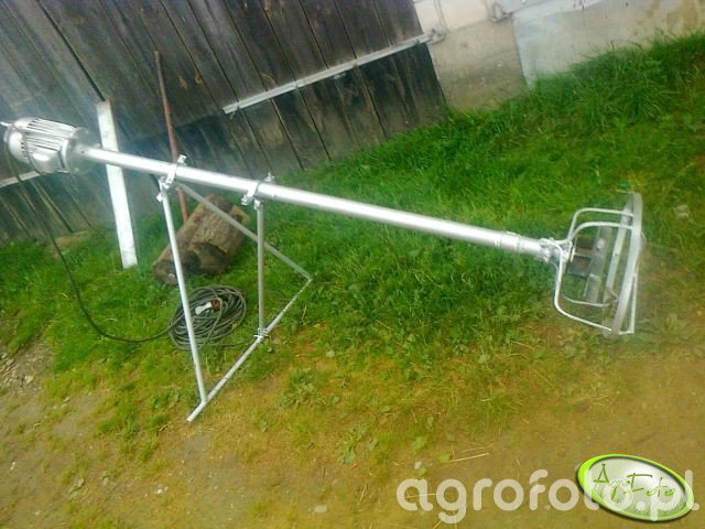

Tylko dokupić 2 kółka i można będzie testować .Aby dobrze mieszało.
Luc826421 4 Opublikowano 21 Lipca 2012 Jaki koszt budowy takiego mieszadła i jaką moc ma silnik? 5 za konstrukcję Odnośnik do komentarza https://www.agrofoto.pl/forum/gallery/image/376596-mieszadlo-do-gnojowicy/#findComment-1015291
Gość Profil usunięty Opublikowano 21 Lipca 2012 on jest cynkowany? Odnośnik do komentarza https://www.agrofoto.pl/forum/gallery/image/376596-mieszadlo-do-gnojowicy/#findComment-1015383
marcin1606 12 Opublikowano 22 Lipca 2012 Koszt nie duży ponieważ miałem pompę do brudnej wody ( teraz mi nie potrzebna )i przerobiłem ją a moc silnika 1,5 kw jak będzie za mała to zmienię na 3 kw , mieszadło nie jest cynkowane tylko pomalowane Alubitem taką farbę w domu akurat miałem .Najważniejsze aby dobrze mieszała ale dopiero sprawdzę za 2-3 tygodnie. Odnośnik do komentarza https://www.agrofoto.pl/forum/gallery/image/376596-mieszadlo-do-gnojowicy/#findComment-1015753
