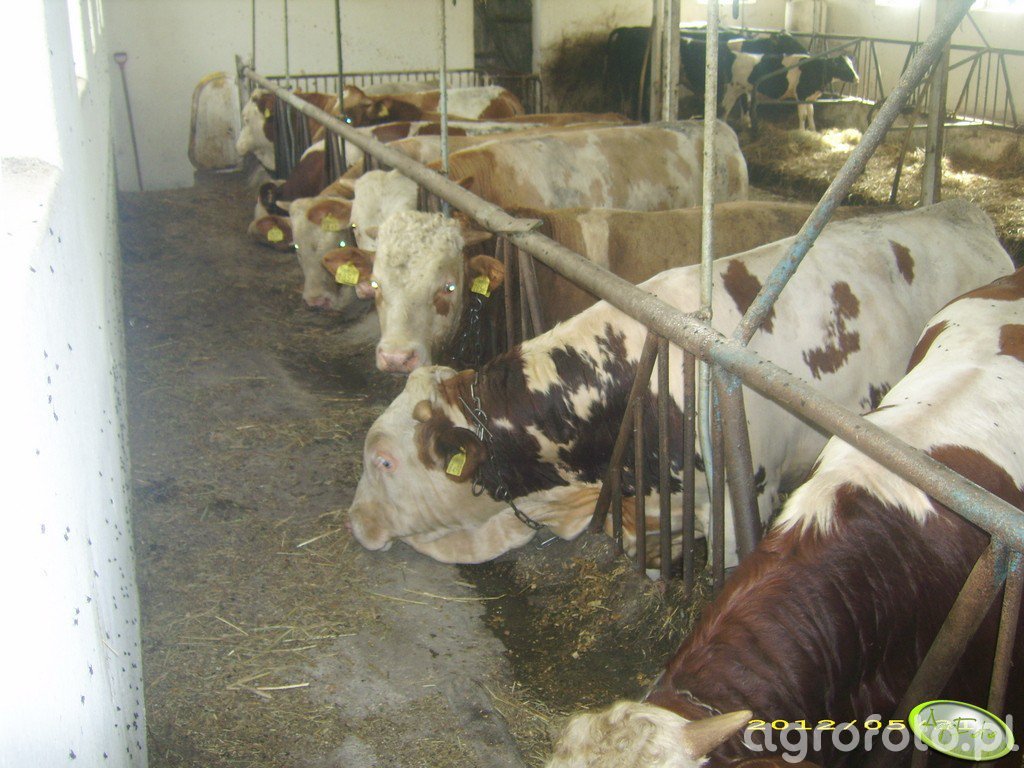

ursusik1224 108 Opublikowano 12 Lipca 2012 Witam mam kilka do kolegi pytań w jakim wieku te bydełko ? bo z kolejnymi zdjęciami coraz okazalsze sztuki a jak dobrze pamiętam to niedawno kupowane chyba były czym żywione ? jakieś dodatki itp? po ile za sztukę kolega płacił i czy one były brane z Rumunii ? Jak oceniasz przyrosty wagowe dobowe tych byczków i czy są one ważone co pewien okres? Byczki oczywiście na 5 + Odnośnik do komentarza https://www.agrofoto.pl/forum/gallery/image/375491-byczki/#findComment-1010069
Maroslaw0770 272 Opublikowano 12 Lipca 2012 Narzekasz na brak słomy,a byczki czyściutkie jak trzeba... Ładnie rosną... 5 Odnośnik do komentarza https://www.agrofoto.pl/forum/gallery/image/375491-byczki/#findComment-1010079
Bartekj1994 142 Opublikowano 12 Lipca 2012 No to tak. Witam. No coraz okazalsze Jak ktoś ich nie widzi tydzień dwa i przyjedzie to mówi że rosną ładnie Żywione owsem kiszonką z QQ soją i Sanbullem. Jak były małe dostawały lepszą paszę teraz tak nie dostają. Tak były brane z Rumuni po 1700 zł sztuka. Jak oceniam przyrosty ? hmm Powiem tak są wybrane sztuki które ładnie rosną ale są też takie bardziej oporne a jeść dostają tyle samo. Nie waże ich bo to byłby kłopot tyle byków ważyć. Mierze je tylko sznurkiem. Na 2-3 tyg przybywa im w kłębie od 5 nawet do 10 cm. Odnośnik do komentarza https://www.agrofoto.pl/forum/gallery/image/375491-byczki/#findComment-1010105
diablo23 1 Opublikowano 12 Lipca 2012 czy ty bierzesz cielaki z sokołowa? jak tak to na jakiej zasadzie to jest, do jakiego wieku je opasasz i czy mógł byś zdradzić ile taki byczek z wyjdzie ci na koniec(powiedz tak średnio) Odnośnik do komentarza https://www.agrofoto.pl/forum/gallery/image/375491-byczki/#findComment-1010138
osibuhaj 16 Opublikowano 12 Lipca 2012 to są byki z sokołowa! Odnośnik do komentarza https://www.agrofoto.pl/forum/gallery/image/375491-byczki/#findComment-1010157
Bartekj1994 142 Opublikowano 12 Lipca 2012 Tak z Sokołowa. Biorę Cielaki a odcinają mi jak bede odstawiał. Moge je chować do 2.5 roku i max do 900 kg. Srednio hmm. Załóżmy że średnia wyjdzie 700 kg i wyjdzie w 65 % na mięso bo odstawiam na pouboju. TO masz 455 kg mięsa. Zależy od ceny. Na jeśieni była nawet po 17 zł za kg to Jakieś 7 tys za sztukę. Teraz wiadomo bedzie mniej bo cena niższa ale ok 6 tys powinno wyjśc Odnośnik do komentarza https://www.agrofoto.pl/forum/gallery/image/375491-byczki/#findComment-1010159

mikic360 56 Opublikowano 13 Lipca 2012 Widżę że kolega ładnie liczy :) Na 65% miesności to już muszą byc naprawde mięśniaki :)moim zdaniem z simentalem nie osiągniesz takiej mięsności z tą ceną chyba jakaś pomyłka 14 to bym się zgodził Odnośnik do komentarza https://www.agrofoto.pl/forum/gallery/image/375491-byczki/#findComment-1010333
zbitom793 296 Opublikowano 13 Lipca 2012 Mikic360, miałem dokładnie to samo co Ty napisać jeśli chodzi o te 65% dla SM. A na początku roku najlepsze ceny na WBC oscylowały w granicach 14 zł netto. W tym tygodniu płacili 12,9 plus VAT za ładne sztuki. Odnośnik do komentarza https://www.agrofoto.pl/forum/gallery/image/375491-byczki/#findComment-1010353
ursusik1224 108 Opublikowano 13 Lipca 2012 po 14 to i ja sprzedawałem poubojowo Odnośnik do komentarza https://www.agrofoto.pl/forum/gallery/image/375491-byczki/#findComment-1010404
Bartekj1994 142 Opublikowano 13 Lipca 2012 Widżę że kolega ładnie liczy Na 65% miesności to już muszą byc naprawde mięśniaki :)moim zdaniem z simentalem nie osiągniesz takiej mięsności z tą ceną chyba jakaś pomyłka 14 to bym się zgodził Na 60 % wcale nie muszą być takie mięśniaki. Simentale i Limusiny średnio wychodzą od 60 do 60kilku %. BYć może teraz jest po te 14 ale w lutym, marcu cena żywca wynosiła nawet do 10 zł a po uboju 15 +Vat + w moim przypadku kilka % za umowę i dodatki wiec wychodziło po 17 zł. Wiem bo przysłano mi cennik. Odnośnik do komentarza https://www.agrofoto.pl/forum/gallery/image/375491-byczki/#findComment-1010427

aro321 122 Opublikowano 14 Lipca 2012 czy byczki nie miały problemów zdrowotnych jak ci je przywiezli? Odnośnik do komentarza https://www.agrofoto.pl/forum/gallery/image/375491-byczki/#findComment-1011243
Bartekj1994 142 Opublikowano 15 Lipca 2012 Na początku miały problem. Ale to wina lekarza bo podał im antybiotyk od płuc a wystarczyło je odrobaczyc. koszt 100zł. Przez to miały osłabioną odporność i przez 2 miesiące kasłały. NIedawno przywieźli mi nowe od razu odrobaczyłem i mam spokój Odnośnik do komentarza https://www.agrofoto.pl/forum/gallery/image/375491-byczki/#findComment-1011673
aro321 122 Opublikowano 15 Lipca 2012 a z jakiej firmy je brałeś? ile wychodzi sztuka? odpajasz je jeszcze mlekiem? Odnośnik do komentarza https://www.agrofoto.pl/forum/gallery/image/375491-byczki/#findComment-1011926
Bartekj1994 142 Opublikowano 15 Lipca 2012 Nie pamiętam nazwy firmy. Cielaki przywiozło Dwóch Duńczyków nie mówili po polsku także nie znam szczegółów. Nie nie odpajałem i nie odpajam. Dostały CJ i mlekopan przez 2 tygodnie a teraz juz na Sanbullu Odnośnik do komentarza https://www.agrofoto.pl/forum/gallery/image/375491-byczki/#findComment-1012041

mikic360 56 Opublikowano 16 Lipca 2012 Owszem na 60% nie muszą byc mięśniaki ale na 65% musza a 5% to wielka róznica. jezeli mówisz o 17 zł to zapewne to cena brutto ale ciżeko uwierzyc żeby sokołów zapłacił 15.50 netto. 65% miesności nie osiagniesz w opasanej partii na bank. zawsze znajda sie słabsze sztuki co popsują efekt końcowy. jeżeli srednia Ci wyjdzie 60% to bedziesz miał powód do usmiechu http://www.agrofoto.pl/forum/gallery/image/185750-byk/ http://www.agrofoto.pl/forum/gallery/image/262032-byk/ tak dla przykładu te sztuki u mnie osiagnęły poziom 65% podsumowując teoria ładnie wygląda w pismie ale w praktyce wychodzi inaczej. Odnośnik do komentarza https://www.agrofoto.pl/forum/gallery/image/375491-byczki/#findComment-1012509
