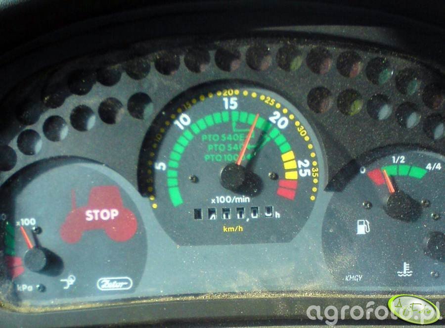

krzysztofs 9 Opublikowano 9 Lipca 2012 widzę że pnęumatyka bije konkretnie bo skali brakło jak się sprawuje ? Odnośnik do komentarza https://www.agrofoto.pl/forum/gallery/image/375098-zetor-proxima-85/#findComment-1008506
zeno 13 Opublikowano 9 Lipca 2012 Sprawuje się bardzo dobrze. Szczerze myślałem że będzie gorzej a tu obyło się bez żadnych przygód oby tak dalej . Odnośnik do komentarza https://www.agrofoto.pl/forum/gallery/image/375098-zetor-proxima-85/#findComment-1008537
BartoszPoniatowice 49 Opublikowano 10 Lipca 2012 Unas w proxie jest ponad 600mtg i już się sypie <_< Odnośnik do komentarza https://www.agrofoto.pl/forum/gallery/image/375098-zetor-proxima-85/#findComment-1008662
zeno 13 Opublikowano 10 Lipca 2012 No u cb gdzieś czytałem walą się bezpieczniki w skrzyni EH której ja nie mam i coś z przednim moście ale u mnie puki co nie ma tura więc bez obaw:) @krzysztofs ty też masz proxe? Do ilu ci ta pneumatyka dociąga? Odnośnik do komentarza https://www.agrofoto.pl/forum/gallery/image/375098-zetor-proxima-85/#findComment-1008811
PROXIMAMICHAL 34 Opublikowano 10 Lipca 2012 masz kolego zle wyregulowany lub nie sprawny zawór regulujący ciśnienie nie boisz sie ze cos wystrzeli ??? w mojej proximie wskazówka zatrzymuje się pod koniec 2 zielonego pola Odnośnik do komentarza https://www.agrofoto.pl/forum/gallery/image/375098-zetor-proxima-85/#findComment-1008815
zeno 13 Opublikowano 10 Lipca 2012 Nie wiem czy nie od początku tak łapie ciśnienia, przy najbliższym przeglądzie wspomnę serwisantom żeby sprawdzili. Dzięki za rade Odnośnik do komentarza https://www.agrofoto.pl/forum/gallery/image/375098-zetor-proxima-85/#findComment-1008970
danielhaker 8059 Opublikowano 10 Lipca 2012 U nie też 3/4 zawsze jest Odnośnik do komentarza https://www.agrofoto.pl/forum/gallery/image/375098-zetor-proxima-85/#findComment-1009093
krzysztofs 9 Opublikowano 11 Lipca 2012 u mnie dokładnie tak jak pisał PROXIMAMICHAŁ 2 zielone pole i zawór robi psik ! Odnośnik do komentarza https://www.agrofoto.pl/forum/gallery/image/375098-zetor-proxima-85/#findComment-1009286
zeno 13 Opublikowano 11 Lipca 2012 Dzięki za info. Gdyby @krzysztofs nie zauważył to bym się nawet nie upomniał bo przed żniwami 2 przegląd. Odnośnik do komentarza https://www.agrofoto.pl/forum/gallery/image/375098-zetor-proxima-85/#findComment-1009639
