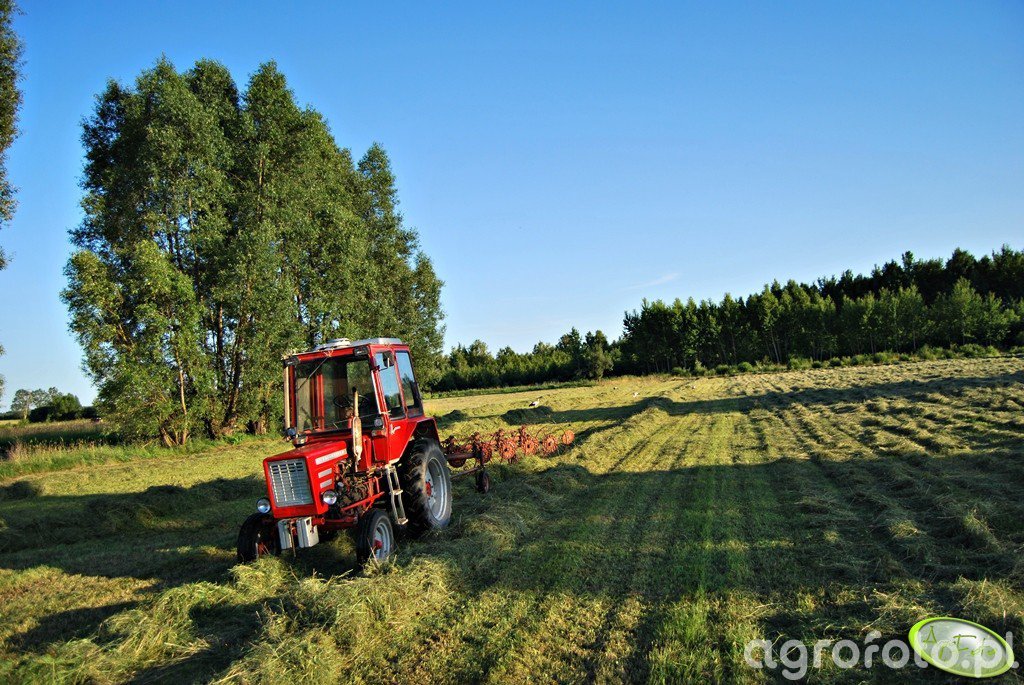

Wieczorne zgrabianie na drugi dzień po koszeniu
Jozin007 135 Opublikowano 6 Lipca 2012 Zbierałeś na sianokiszonkę ?? czy to nowa technika suszenia sianka ?? Odnośnik do komentarza https://www.agrofoto.pl/forum/gallery/image/374675-wladimirec-t-25a-zgrabiarka/#findComment-1006611
PaWeL07 351 Opublikowano 6 Lipca 2012 Na sianko. Ale wypracowałem taki sposób suszenia. Koszę zazwyczaj wieczorem i od razu rozbijam pokosy. Na drugi dzień trawa jest przewracana i tak leży i się suszy. Na wieczór zgrabiam w wałki, żeby za bardzo rosą nie przeszło. Na trzeci dzień, jak już zejdzie rosa, jadę rozbijać wałki rozbijakiem pokosów, przewracam jeszcze raz, zgrabiam i po południu prasuję. Jak jest pogoda, to wystarczą praktycznie dwa dni od skoszenia żeby zebrać suchutkie sianko Odnośnik do komentarza https://www.agrofoto.pl/forum/gallery/image/374675-wladimirec-t-25a-zgrabiarka/#findComment-1006638
Rendas 11 Opublikowano 6 Lipca 2012 Prawidło robisz siano , ja niestety jestem uzależniony od pogody i najważniejsze jest słońce , w jednym dniu koszę ,w drugim przegrabiam a trzecim grabię i prasuję . Odnośnik do komentarza https://www.agrofoto.pl/forum/gallery/image/374675-wladimirec-t-25a-zgrabiarka/#findComment-1006648
PaWeL07 351 Opublikowano 6 Lipca 2012 U mnie mało jest łąk to mogę sobie pozwolić na poczekanie do lepszej pogody. Gorzej jest jak już się właśnie ma trochę ha do skoszenia. Odnośnik do komentarza https://www.agrofoto.pl/forum/gallery/image/374675-wladimirec-t-25a-zgrabiarka/#findComment-1006660
BizonFan321 374 Opublikowano 6 Lipca 2012 Ja ostatnio też się zdziwiłem jak zobaczyłem jak facet po 2 dniach od koszenia zbierał siano może stosował Twoją technikę . Wg. mnie 3-4 dni to minimum Odnośnik do komentarza https://www.agrofoto.pl/forum/gallery/image/374675-wladimirec-t-25a-zgrabiarka/#findComment-1006727
PaWeL07 351 Opublikowano 6 Lipca 2012 Rozbijanie pokosów znacznie przyspiesza suszenie. Jednak przewracanie świeżych pokosów zwykłą przewracarka nie daje takiego efektu. Odnośnik do komentarza https://www.agrofoto.pl/forum/gallery/image/374675-wladimirec-t-25a-zgrabiarka/#findComment-1006739
Dykon 73 Opublikowano 7 Lipca 2012 u mnie to od pogody zależy :0 5/5 za fotkę oczywiście Odnośnik do komentarza https://www.agrofoto.pl/forum/gallery/image/374675-wladimirec-t-25a-zgrabiarka/#findComment-1006981
