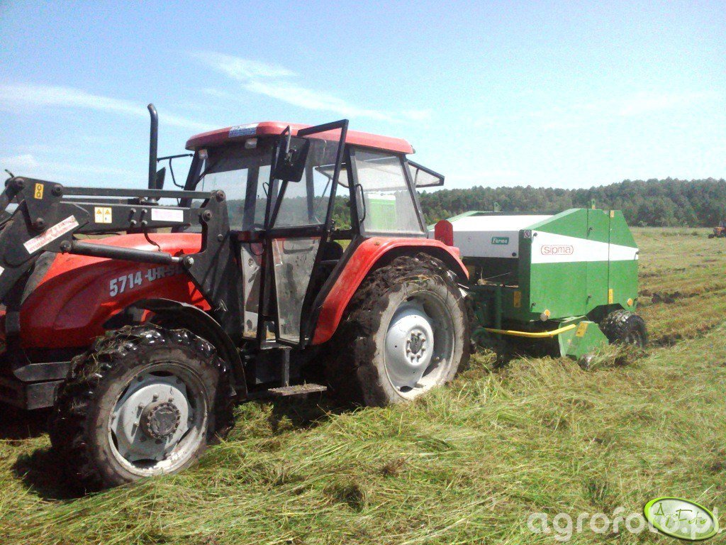

pp1208 706 Opublikowano 18 Czerwca 2012 niezły zestaw zostawiam 5/5 jak oceniasz ursusa ? jakeis wady ? a jak prasa ? Odnośnik do komentarza https://www.agrofoto.pl/forum/gallery/image/371314-ursus-5714-sipma-z2791/#findComment-994977
karol091193 1193 Opublikowano 18 Czerwca 2012 ursus nie jest mój, ale potrafię realnie jego ocenić w porównaniu do Zetora 8441 plusy: -oszczędny -dobrze nadający się do tura, ale warunek szersze opony na przodzie(conajmniej 340, bo na 280 się topi w grząskim terenie z belą) minusy: -źle dobrana skrzynia biegów(8+2) między 1 a 2 szosową brakuje jednego biegu(moim zdaniem) -słaby moment obrotowy, który powoduje że zaczyna stawać w miejscu i się dusić, przy większym ciężarze -przekazanie napędu na przednie koła to porażka!!!(wkręca się do niego siano, a jak jeszcze siądzie na grząskim terenie to już naprawdę masakra) -nagrzewnica powietrza umieszczona blisko wałka od przedniego napędu, co utrudnia dostanie się do niego i wycięcie siana(kiszonki) -problemy z wyłaczaniem przedniego napędu(wyższa szkoła jazdy, ale dla doświadczonego to większych trudności nie sprawia) -głośna kabina -mały uciąg Zetorem przez 3 ubiegłe lata belowaliśmy na tej łace i ani razu nie siedzieliśmy, a ursusa 3 razy musieliśmy wyciągać tylko na tej jednej łace a były do zrobienia jeszcze 2. Ursus ma przepracowane ponad 2200mtg i ma już 7 lat, i przez te 7 lat nic niedopracowano, chociaż niewiem jak te nowe warframowskie ursusy bo nie miałem okazji ich widzieć osobiście. prasa to rocznik 2001 no i trochę już przepracowała, ostatnio był robiony jakiś tryb, nie pomiętam dokładnie który ale chyba któryś od napędzania walców. Niestety trochę dobita tym, że pracują z nią ciągniki 80KM Odnośnik do komentarza https://www.agrofoto.pl/forum/gallery/image/371314-ursus-5714-sipma-z2791/#findComment-995019
Tworkowiak 108 Opublikowano 18 Czerwca 2012 Prasowanie na błotku - też to dzisiaj przerabialiśmy. Na szczęście mokry mieliśmy niecały hektar na 4 hektarowej łące i tata tylko raz siedział ze zgrabiarką. Nie dało się zacząć z pustą prasą na mokrym i dojechać na suchy teren? Odnośnik do komentarza https://www.agrofoto.pl/forum/gallery/image/371314-ursus-5714-sipma-z2791/#findComment-995212
karol091193 1193 Opublikowano 19 Czerwca 2012 tak się kolego robiło, ale co z tego jak było zgrzęzione przez tamte mokre lata i koleiny porobione. Są takie miejsca, że są doły i tam jest miękko. Jak ciągnik sam się zaczyna topić, to nie dziw, że belarka lezie w dół. belarka waży około 2ton + bela około 500kg i na dwóch wąskich kołach belarka po wierzchu nie będzie jechała, a jak jeszcze koła się nie kręcą to już totalna lipa Odnośnik do komentarza https://www.agrofoto.pl/forum/gallery/image/371314-ursus-5714-sipma-z2791/#findComment-995434
