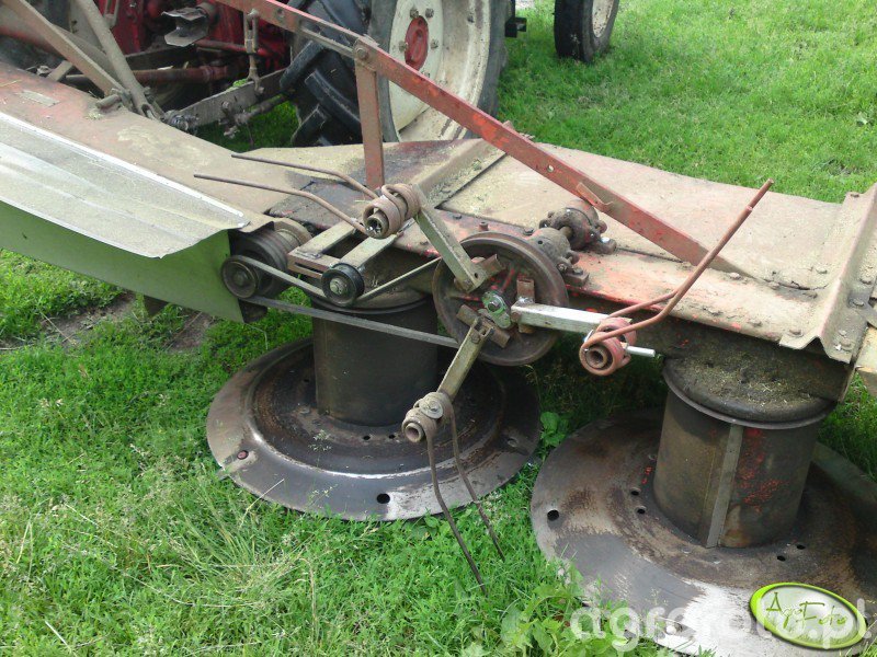

cojotx 5 Opublikowano 12 Czerwca 2012 pasek się nie ślizga ?? jak masz zamocowane małe koło pasowe? Odnośnik do komentarza https://www.agrofoto.pl/forum/gallery/image/370463-rozstrzasacz-pokosu/#findComment-991432
damiandazo 125 Opublikowano 12 Czerwca 2012 lekko się ślizga jak duża trawa bo już nie mam gdzie naciąnąć a zamocowane to przykręciłem śróbą M14 i drobnozwojowa i twardość 10,8 Odnośnik do komentarza https://www.agrofoto.pl/forum/gallery/image/370463-rozstrzasacz-pokosu/#findComment-991447
pawel807 102 Opublikowano 12 Czerwca 2012 Odczuł T-25 z Tym roztrząsaczem ? Ma ciężej ,niż wcześniej ? Bo chyba tam Władka widzę . Odnośnik do komentarza https://www.agrofoto.pl/forum/gallery/image/370463-rozstrzasacz-pokosu/#findComment-991455
damiandazo 125 Opublikowano 12 Czerwca 2012 Odczuł T-25 z Tym roztrząsaczem ? Ma ciężej ,niż wcześniej ? Bo chyba tam Władka widzę . Zbyt wiele to nie kosiłem ale niewyczułem róźnicy w oporach Odnośnik do komentarza https://www.agrofoto.pl/forum/gallery/image/370463-rozstrzasacz-pokosu/#findComment-991514
belarust25 16 Opublikowano 13 Czerwca 2012 Jaka szerokość kosiarki?? Zrób koniecznie film jak to zdaje egzamin ?? Odnośnik do komentarza https://www.agrofoto.pl/forum/gallery/image/370463-rozstrzasacz-pokosu/#findComment-991996
Gladiator 143 Opublikowano 13 Czerwca 2012 Jaka szerokość kosiarki?? Zrób koniecznie film jak to zdaje egzamin ?? Tu jest coś podobnego Odnośnik do komentarza https://www.agrofoto.pl/forum/gallery/image/370463-rozstrzasacz-pokosu/#findComment-992021
pawel807 102 Opublikowano 13 Czerwca 2012 Odczuł T-25 z Tym roztrząsaczem ? Ma ciężej ,niż wcześniej ? Bo chyba tam Władka widzę . Zbyt wiele to nie kosiłem ale niewyczułem róźnicy w oporach Zrób filmik jak kosisz Władkiem. Odnośnik do komentarza https://www.agrofoto.pl/forum/gallery/image/370463-rozstrzasacz-pokosu/#findComment-992081
damiandazo 125 Opublikowano 13 Czerwca 2012 szerokość to 1,65 a film to nie problem tylko mam słaby internet i się długo dodaje <_< no ale jakoś dodam Odnośnik do komentarza https://www.agrofoto.pl/forum/gallery/image/370463-rozstrzasacz-pokosu/#findComment-992097
t25a1 296 Opublikowano 13 Czerwca 2012 A nie za duże obroty to ma. Odnośnik do komentarza https://www.agrofoto.pl/forum/gallery/image/370463-rozstrzasacz-pokosu/#findComment-992390
danielhaker 7954 Opublikowano 13 Czerwca 2012 Odwrotnie masz zęby zakręcone Odnośnik do komentarza https://www.agrofoto.pl/forum/gallery/image/370463-rozstrzasacz-pokosu/#findComment-992417
damiandazo 125 Opublikowano 14 Czerwca 2012 Odwrotnie masz zęby zakręcone Tak mają być żeby syara spadywała lepiej bo odwrotnie jak by były to by ją bardziej zabierało <_< Odnośnik do komentarza https://www.agrofoto.pl/forum/gallery/image/370463-rozstrzasacz-pokosu/#findComment-992551
Radekk 157 Opublikowano 14 Czerwca 2012 Odwrotnie masz zęby zakręcone Tak mają być żeby syara spadywała lepiej bo odwrotnie jak by były to by ją bardziej zabierało <_< Kolega @danielhaker ma rację ,zobaczysz zresztą dlaczego ,chwila moment i bedziesz miał te spreżyny rozgiete. Widziałeś ten mój roztrząsacz ,gdzieś tam jest link do filmu w komentarzach. Działa bez zarzutu przerobiłem od tamtego czasu tylko ten ekran z blachy równo górą do tej osłony od pasków i podgiąłem z jednej strony.I daj krótszy pasek lub przerób napinacz bo jak nie będzie napięty to na gęstej trawie na bank sie będzie ślizgać na małym kółku. Tyle co mogę doradzić. Pozdrawiam Odnośnik do komentarza https://www.agrofoto.pl/forum/gallery/image/370463-rozstrzasacz-pokosu/#findComment-992567
damiandazo 125 Opublikowano 14 Czerwca 2012 no zobaczymy jak się będą odginać to założę odwrotnie a końcówki na gorąco przegnę w drugą stronę a pasek jest już krutszy no i dorobiona osłona bo w dużej trawie łapało i spadywał Odnośnik do komentarza https://www.agrofoto.pl/forum/gallery/image/370463-rozstrzasacz-pokosu/#findComment-992617
wladek313 54 Opublikowano 17 Czerwca 2012 jak odwrotnie będą założone to zabierają trawę na siebie, ciężko dobrać kat przy mocowaniu ich tak jak być powinny, mam identycznie zrobione kosiłem już około 5 ha i ze sprężynami nic nie dzieje nie ma mowy o rozginaniu Odnośnik do komentarza https://www.agrofoto.pl/forum/gallery/image/370463-rozstrzasacz-pokosu/#findComment-994051
dante 8 Opublikowano 19 Czerwca 2012 lekko się ślizga jak duża trawa bo już nie mam gdzie naciąnąć a zamocowane to przykręciłem śróbą M14 i drobnozwojowa i twardość 10,8 Jak dobrze pamiętam to twardość śruby to 10,9 a nie 10,8 jak napisałeś , chyba i ja muszę sobie takie coś zrobić , tylko myślałem żeby dorobić drugą dłuższa ośkę i na wpust osadzić , zamiast mocować koło pasowe na śruby . Odnośnik do komentarza https://www.agrofoto.pl/forum/gallery/image/370463-rozstrzasacz-pokosu/#findComment-995419
