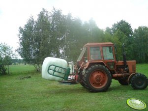

Świeżo po remoncie,plus kilka nowych części widocznych na zdjęciu.obecnie 3 mth zrobione:)słaba jakość zdjęcia bo nie dorobiłem się jeszcze dobrego aparatu:)
