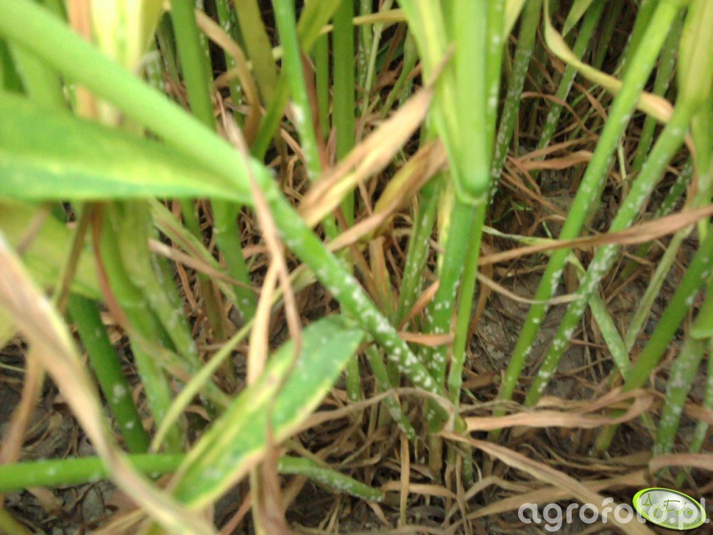

poradzcie dlaczego jest taki mączniak na T1 poszedł zwykły bumper
Gość e1leex Opublikowano 18 Maja 2012 Pryskałeś mocznikiem? Odnośnik do komentarza https://www.agrofoto.pl/forum/gallery/image/365121-pszenica-ozima/#findComment-972498
szymon170696 4 Opublikowano 18 Maja 2012 nie Odnośnik do komentarza https://www.agrofoto.pl/forum/gallery/image/365121-pszenica-ozima/#findComment-972554
Gość e1leex Opublikowano 18 Maja 2012 To może odmiana szczególnie podatna na mączniaka, albo oprysk spóźniony. Odnośnik do komentarza https://www.agrofoto.pl/forum/gallery/image/365121-pszenica-ozima/#findComment-972564
młody17 13 Opublikowano 18 Maja 2012 z tego co wiem, środek ten działa należycie w wyższych temperaturach, kilka chłodnych dni, właściwie cały tydzień i efekt jest. Ja Na T1 w jęczmieniu jarym który jest bardzo gęsty i stosunkowo wysoki dałem Topsin M, któremu niższe temp. nie straszne i jest czysto, na kontroli bez oprysku już się bieli. Odnośnik do komentarza https://www.agrofoto.pl/forum/gallery/image/365121-pszenica-ozima/#findComment-972584
Vitasem 172 Opublikowano 19 Maja 2012 Po pierwsze środek jest z dolnej półki ,a więc musi mieć odpowiednią temperaturę do efektywnego działania,a po drugie do skutecznego stosowania fungicydów w rolnictwie trzeba mieć opryskiwacz w 100% sprawny Odnośnik do komentarza https://www.agrofoto.pl/forum/gallery/image/365121-pszenica-ozima/#findComment-972793
szymon170696 4 Opublikowano 19 Maja 2012 na liść flagowy chce opryskać duet albo alert solo czy to zniszczy tego mączniaka Odnośnik do komentarza https://www.agrofoto.pl/forum/gallery/image/365121-pszenica-ozima/#findComment-972806
Vitasem 172 Opublikowano 19 Maja 2012 z tych dwóch preparatów ja zastosowałbym Duet Ultra,w kształtowaniu plonu najważniejsza jest ochrona liścia flagowego i kłosa Odnośnik do komentarza https://www.agrofoto.pl/forum/gallery/image/365121-pszenica-ozima/#findComment-972832
New1 17 Opublikowano 19 Maja 2012 Może opryskaj jeszcze raz tylko trzymaj widełki temperatury w jakich działa najlepiej Bumper powyżej 12*C i 72 h działania interwencyjnego Ja stosowałem razem z odżywką i dodałem jeszcze coś dodatkowo , jak sprawdze nazwę to dopisze Odnośnik do komentarza https://www.agrofoto.pl/forum/gallery/image/365121-pszenica-ozima/#findComment-972857
Gość e1leex Opublikowano 19 Maja 2012 Osobiście nie posiadam pszenicy ale w takiej sytuacji na T2 dałbym Falcon 460 EC 0,6l + Corbel 750 EC 0,5l, trochę drogo. Z chęcią usłyszę opinie innych użytkowników na temat tej mieszaniny Pozdrawiam. Odnośnik do komentarza https://www.agrofoto.pl/forum/gallery/image/365121-pszenica-ozima/#findComment-972899
garek 155 Opublikowano 19 Maja 2012 pierdyknął bym tiltem turbo dla spokojnośći Odnośnik do komentarza https://www.agrofoto.pl/forum/gallery/image/365121-pszenica-ozima/#findComment-972978
New1 17 Opublikowano 19 Maja 2012 Stosowałem Bumper 1 l/ha + Talius 200 EC , dziś byłem zobaczyć pszenice i w sumie widok jest taki jak na zdjęciu ale raczej mączniak jest zahamowany , chyba że będę musiał poprawić PS. Ale w odróżnieniu od fotki mączniak u mnie nie idzie dalej jak za pierwsze kolanko czyli wydaje mi się że na takim stadium sie zatrzymał Odnośnik do komentarza https://www.agrofoto.pl/forum/gallery/image/365121-pszenica-ozima/#findComment-973140
MarekUA 1093 Opublikowano 19 Maja 2012 na mączniaka w takim stadium tylko METRAFENON można kupić Capalo albo sam metrafenon jako substancja aktywna. Czasami lepiej kupić gotowy pack niż bawić sie w mieszanie np Capalo&bell lub Input&fandango/Prosaro Odnośnik do komentarza https://www.agrofoto.pl/forum/gallery/image/365121-pszenica-ozima/#findComment-973365
