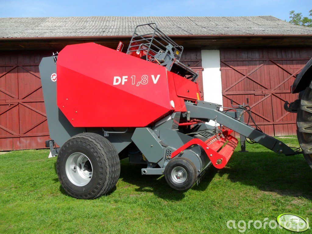

Jakie przeważnie mieliście awarje w tej prasia
dawid6330 127 Opublikowano 13 Maja 2012 Odpukać ale żądnej bardzo jesteśmy z niej zadowoleni Odnośnik do komentarza https://www.agrofoto.pl/forum/gallery/image/364129-unia-df-18-v/#findComment-968625
kamilsame1 8 Opublikowano 13 Maja 2012 Mi po 800 belach wybieło sie z 8 belek tych co z tyłu są,ale to z naszej winy bo cały czas prasowaliśmy na A i zostało mi jeszcze z 10 metrów zeby zebrac a juz kontrolka pykała i chciałem to zebrac i troche je pogieło,To Same ledwo co ukręcił tą 1 bele 1 łozysko poszło u nas i 1 penzelek od centralnego smarowania nie smarował jak powinien <_< i siłownik gazowy od klapy bocznej Przez sezon ukreciliśmy ponad 1200 bel z czego 90% było robione na zgniocie A,Wiec jak była na gwarancji to jej nie oszczedzaliśmy, teraz to juz bedziemy robic delikatniej bo wiemy jakie sa jej słabe punkty Ogólnie prasa super,zgniot idealny,rotor super sprawa jak jest kupa po kombajnie to nawet nie łapiemy na sprzegło tylko cały czas lecimy równo,idealne owijanie siatką,rowno rozprowadza siatke po całej beli, Prasa za tą cene super,popimo awari jakie u nas byly zdecydowanie mimo to kupilsmy byśmy ją jeszcze raz Odnośnik do komentarza https://www.agrofoto.pl/forum/gallery/image/364129-unia-df-18-v/#findComment-968675
danielhaker 8059 Opublikowano 13 Maja 2012 Jakąś siatkę albo sznurek dają na początek czy kup sobie sam? Odnośnik do komentarza https://www.agrofoto.pl/forum/gallery/image/364129-unia-df-18-v/#findComment-968732
lawa3p 8 Opublikowano 14 Maja 2012 @ kamilsame jaką siatkę polecasz do niej bo muszę kupić typowo do siana i lucerny i słomy. PS Jak na uruchomienie to trzeba mieć dużo tej masy czy nie bo mam tylko 1 ha trawy do zbelowania w tym roku Odnośnik do komentarza https://www.agrofoto.pl/forum/gallery/image/364129-unia-df-18-v/#findComment-968991
kamilsame1 8 Opublikowano 14 Maja 2012 My uzywamy najtańszej rynkowej siatki Próbowaliśy też troche siatka john deere a sitka była tak samo rozciągnieta jak po Defalina,wiec nie widze sensu przepłacania U nas na uruchomieniu sprasowaliśmy z 15 bel,wiec ten 1 ha powinno starczyć Nam nie dali żadnej siatki i sznurka B) Odnośnik do komentarza https://www.agrofoto.pl/forum/gallery/image/364129-unia-df-18-v/#findComment-969072
matys116 11 Opublikowano 20 Maja 2012 u mnie ukrecił sie wałek idacy od glównej przekładni (prawdopodobnie kiepski spaw) , na tylniej klapie zapiekly sie tuleje w których zamontowana jest oska z hakami zamykajacymi klape(nie mozna było ruszyć haków ,siła rzeczy klapa nie zamykała sie ) ,powietrze z kola uchodzi, przy dobijaniu strasznie wali łańcuch, nie rzadko zrywa zabespieczenie na wałku odbioru mocy . dobrze ze chodz baloty robi ładne i zbite Odnośnik do komentarza https://www.agrofoto.pl/forum/gallery/image/364129-unia-df-18-v/#findComment-973539
