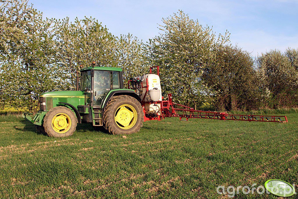

jan2130 17 Opublikowano 27 Kwietnia 2012 Witam jaki rozmiar ogumienia ma jasko i czy 80 koni nie zatanczy na dwiuch kołach przy takim opryskiwaczu Odnośnik do komentarza https://www.agrofoto.pl/forum/gallery/image/360128-john-deere-6810-bury-perkoz-plus/#findComment-955172
Root Admin yacenty 5115 Opublikowano 27 Kwietnia 2012 przy pełnym tyle i bez przedniego zbiornika to jaśko tańczy na dziurach albo przy szybszym ruszaniu. ogumienie 13.6r28 i 520/70r38 Odnośnik do komentarza https://www.agrofoto.pl/forum/gallery/image/360128-john-deere-6810-bury-perkoz-plus/#findComment-955175
maks 84 Opublikowano 28 Kwietnia 2012 Zmniejsz wydatek oleju bo trochę mocno szarpie belką. To jest 18m? Odnośnik do komentarza https://www.agrofoto.pl/forum/gallery/image/360128-john-deere-6810-bury-perkoz-plus/#findComment-955558
Root Admin yacenty 5115 Opublikowano 28 Kwietnia 2012 jest problem, bo przy obecnym ustawieniu ledwo dyga belkę do góry. z tego co nam przekazął serwis jesli chodzi o doregulowanie sekcji odpowiedzialnej za rozkladanae belki nic nie poskutkowało. w poniedziałek bedziemy ich męczyć o wskazówki jak to doregulować lub o przyjazd i regulację belka 15 Odnośnik do komentarza https://www.agrofoto.pl/forum/gallery/image/360128-john-deere-6810-bury-perkoz-plus/#findComment-955658
maks 84 Opublikowano 28 Kwietnia 2012 To nie masz regulacji wydatku dla kezdej sekcji osobno? Odnośnik do komentarza https://www.agrofoto.pl/forum/gallery/image/360128-john-deere-6810-bury-perkoz-plus/#findComment-955725
Root Admin yacenty 5115 Opublikowano 28 Kwietnia 2012 z ciągnika wychodzi jedna para, w opryskiwaczu sterują elektrozawory - ich jeszcze nie opanowałem idealnie Odnośnik do komentarza https://www.agrofoto.pl/forum/gallery/image/360128-john-deere-6810-bury-perkoz-plus/#findComment-955756
maks 84 Opublikowano 29 Kwietnia 2012 A no chyba ze. Sasiad swoja amazonke to chyba z 5 minut sklada Podnoszenie dziala zwawo, no ale on to ma bezposrednio pod hydraulike wpiete. A nie da sie po prostu obejsc tego sterowania aragiem? Odnośnik do komentarza https://www.agrofoto.pl/forum/gallery/image/360128-john-deere-6810-bury-perkoz-plus/#findComment-956034
Root Admin yacenty 5115 Opublikowano 29 Kwietnia 2012 w mysl zasady wszystko się da, tylko ile to pracy bedzie kosztowalo? popatrz mój poprzedni post - wychodzi tylko jedna para do ciągnika, a w opryskiwaczu mamy 4 rzeczy do sterowania - podnoszenie belki, prawa strona, lewa strona i skłony Odnośnik do komentarza https://www.agrofoto.pl/forum/gallery/image/360128-john-deere-6810-bury-perkoz-plus/#findComment-956040
maks 84 Opublikowano 29 Kwietnia 2012 No to podnoszenie robisz na sekcję wydajniejszą bezpośrednio pod hydraulikę rogatego, a resztę zostawiasz jak jest i ograniczasz wydatek. Innej opcji nie widzę, bo sam mówiłeś że nie da się bez zmiany wydatku sterować delikatnie belką i żwawo ją podnosić. Odnośnik do komentarza https://www.agrofoto.pl/forum/gallery/image/360128-john-deere-6810-bury-perkoz-plus/#findComment-956264
Root Admin yacenty 5115 Opublikowano 29 Kwietnia 2012 mam nadzieję, że da się jeszcze regulować przepływ poszczegolnych sekcji w bloku hydraulicznym opryskiwacza - z rogatego będzie zawsze szło tyle samo ale więcej podamy na podnoszenie a mniej na składanie czy sklony Odnośnik do komentarza https://www.agrofoto.pl/forum/gallery/image/360128-john-deere-6810-bury-perkoz-plus/#findComment-956289
deer 180 Opublikowano 29 Kwietnia 2012 Jak nie ma możliwości regulacji to zastosuj kryzy dławiące - kupić w hydraulicznym, albo zrobić z drobnych monet . Odnośnik do komentarza https://www.agrofoto.pl/forum/gallery/image/360128-john-deere-6810-bury-perkoz-plus/#findComment-956371
