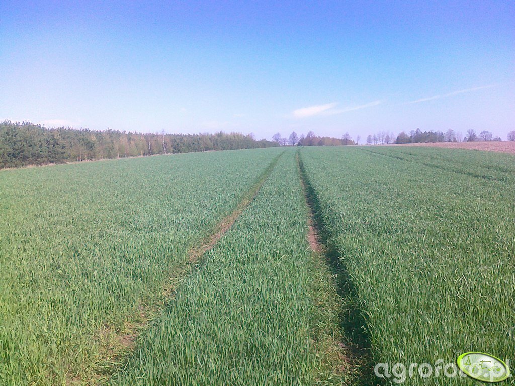

Zapowiada sie ładnie zeby takie były wszystkie oziminy Dzis skracane + fungicyd + mocznik
pasio 31 Opublikowano 26 Kwietnia 2012 Co na skracanie dałeś? Odnośnik do komentarza https://www.agrofoto.pl/forum/gallery/image/359972-zyto-dankowskie-diament/#findComment-954610
bialy2005 585 Opublikowano 26 Kwietnia 2012 modus i ccc Odnośnik do komentarza https://www.agrofoto.pl/forum/gallery/image/359972-zyto-dankowskie-diament/#findComment-954613
xsc 56 Opublikowano 26 Kwietnia 2012 jaka faza? Odnośnik do komentarza https://www.agrofoto.pl/forum/gallery/image/359972-zyto-dankowskie-diament/#findComment-954629
miszka31 31 Opublikowano 26 Kwietnia 2012 jaki fungicyd dałeś? a siarczan gdzie? Odnośnik do komentarza https://www.agrofoto.pl/forum/gallery/image/359972-zyto-dankowskie-diament/#findComment-954641
bialy2005 585 Opublikowano 26 Kwietnia 2012 Własnie ta działka juz troche uciekła ale nie ma tragedii kolanko jakies 2 cm od wezła. Na t2 pójdzie pewnie etefon wiec powinno ustac a N za duzo nie poszło. Te zyta to tak troche eksperymentalnie z fungi jaki to efekt przyniesie prysnałem bumprem 7 ha na test. Na t2 planuje falcona. O siarczanie to tak troche zapomniałem a mocznika to tak symbolicznie jako adiuwanta 25kg na 4ha Odnośnik do komentarza https://www.agrofoto.pl/forum/gallery/image/359972-zyto-dankowskie-diament/#findComment-954646
zetor111447 1 Opublikowano 27 Kwietnia 2012 po lewej stronie widac ze chyba troche jkby głodowało zyto albo to taki efekt zdjecia Odnośnik do komentarza https://www.agrofoto.pl/forum/gallery/image/359972-zyto-dankowskie-diament/#findComment-954786
silva 19 Opublikowano 27 Kwietnia 2012 Jak tak sie przyglądam i czytam te teksty i myśle sobie ładna pszenica tylko duża jakaś A tu patrz jednak żyto Odnośnik do komentarza https://www.agrofoto.pl/forum/gallery/image/359972-zyto-dankowskie-diament/#findComment-955124
Siwy7406 47 Opublikowano 27 Kwietnia 2012 Jednak robisz próbę z daniem fungicydu na podstawę, napewno będzie efekt ja w tym roku dałem 0,3l karbendazymu+ 0,5 l spiroksaminy żyto czyste mączniak ustąpił i jak wszyscy liczę na plon.Czego i Tobie życzę. Odnośnik do komentarza https://www.agrofoto.pl/forum/gallery/image/359972-zyto-dankowskie-diament/#findComment-955164
bialy2005 585 Opublikowano 27 Kwietnia 2012 Powiem ci ze nie było jeszcze oznak macznika albo jestem slepy wiec jesli nie było to bedzie prewencyjnie Jak myslicie jest sens dac 3 dawke azotu ? bo dostało nie za wiele 2 x 150 kg saletry. Ostatnio ze 2 tygodnie temu Odnośnik do komentarza https://www.agrofoto.pl/forum/gallery/image/359972-zyto-dankowskie-diament/#findComment-955202
Siwy7406 47 Opublikowano 28 Kwietnia 2012 Unas była presja bo mocno mokro spadlo prawie 80l/m2 padało prawie 2 tygodnie co drugi dzień. To zależy od sumy opadów i przed plonu jak będzie ciepło i wilgotno końcem maja to dość, najwyżej dasz z drugim fungicydem trochę mocznika 5% lub 5l/ha basfoliaru extra36 na nalewanie ziarna. Odnośnik do komentarza https://www.agrofoto.pl/forum/gallery/image/359972-zyto-dankowskie-diament/#findComment-955289
