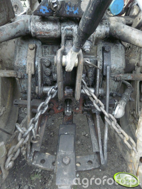

Wzmocniony zaczep i regulowane uchwyty do mocowania wałka w C-4011
uchwyty są wysuwane gdy wałek jest zabezpieczany zawleczkami a chowane gdy jest zatrzaskowy, oraz wzmocniony zaczep ponieważ nie wytrzymywał przy beczkowozie <_<
no wiesz 2gwinty zerwane więc trzeba było przegwintowywać lub kombinować pozatym ciągłe odkręcanie i przykręcanie uchwytu denerwuje oraz czas zajmuje a w ten sposób szybciej :) na łańcuchach wieszam przeważnie opruskiwacz, czasami rozsiewacz nawozu
ułamany ząb od grabiarki zawsze znajdzie zastosowanie ;)
Ano zapodam jak znajdę chwilkę. Ale głównie chodzi o to że kołpaki muszą być podatne (odpowienie) do takiej przeróbki ledwo takie znalazłem w jednym ze sklepów. Po prostu są skrócone o połowę. A otwory na zawleczki nawiercone ponownie bliżej śrub mocujących. W skrócie wygląda to tak, że wałek z zawleczkami wkłada się nieco dalej (głębiej zazębia) natomiast wałek z kołkiem blokującym (lub dwoma) można swobodnie założyć i nie koliduje to z zamontowanym kołpakiem. Mam tak od kilku lat polecam.
Z cudownych przekaźników na wypasie mam tylko szerokokotny z zatrzaskami i da radę go zapiąć tak samo jak polski na zatrzask, a koszyk to formalność. Tą płytę robiłem, bo poprzedni właściciel oryginalną gdzieś zgubił. A jak można było coś przy okazji udoskonalić to to zrobiłem. ;)
