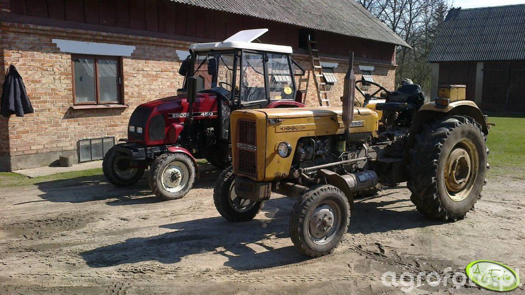

Którym lepiej sie orze ? który ma lepsze "zaparcie" w polu i przełożenia (bieg) lepiej dobrany do orki (3 skiby?) ?
Powiem tak mam praktycznie same piachy i jak orze escortem jedynką szosową to jest szybciej niż C360 3 ale jak orze 4 terenową na cięższej ziemi a C360 2 to lepiej Ursusem. Ogólnie i tak wolę robić Escortem wspomaganie na głowe nie pada ciszej jest i przy cofaniu ma duży plus bo ma szybki wsteczny jak klina sie orze czy trzeba dużo cofać.
Rozumiem :)
A jak ze spalaniem obu ciągników , napewno masz jakieś porównanie ?
Escort najwięcej w ciężkiej orce spali niecałe 6l/mth a Pszcółka to 7,5l/mth zjara:P co ja będę gadać w escorcie 3 cylindry w c360 4 w escorcie pompa wtryskowa rotacyjna więc mniej pali a w c 360 tłoczkowa więc więcej jara. Szczerze to biorę to co mam pod ręką na paliwie nie oszczędzam:P
