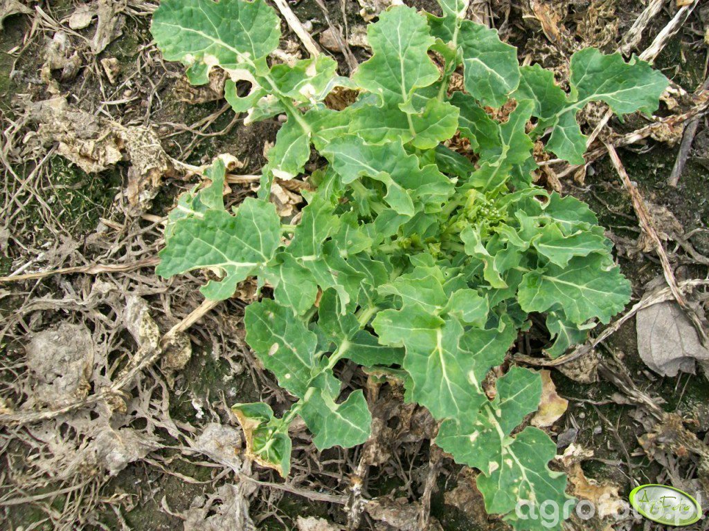

Co mu dolega ? kiedy powinno się go skrócić ??
Gość xemit Opublikowano 14 Kwietnia 2012 O ile chcesz go skrócić? Przecież 5 cm wystarczy by znikł z powierzchni pola. Proponował bym coś na wydłużenie, bo w przypadku zakwitnięcia pszczoły będą musiały być ostrożne by podczas zapylania nie zahaczyć skrzydłem o glebę. Odnośnik do komentarza https://www.agrofoto.pl/forum/gallery/image/356829-rzepak-monolit/#findComment-943680
rafto 34 Opublikowano 14 Kwietnia 2012 Co to za żółte plamy na liściach ?? xemit chodzi mi o to żeby go pobudzić do tworzenia nowych pędów zasiałem pierwszy raz rzepak i nie wiem jak to jest z tym skracaniem i pędami bocznymi Odnośnik do komentarza https://www.agrofoto.pl/forum/gallery/image/356829-rzepak-monolit/#findComment-943959
Gość xemit Opublikowano 14 Kwietnia 2012 Wiem, wiem, żartowałem. Tak się składa że cześć nadziemna jest odzwierciedleniem części podziemnej czyli korzenia. Rzepak ostro przemrożony, przeżył, ale roślina nie jest w stanie pobrać odpowiedniej ilości "pożywienia" z gleby co przekłada się na małą masę zieloną. Ta zaś jest odpowiedzialna za fotosyntezę i koło się zamyka. Roślina ma parę centymetrów wysokości i wypuszcza pąk kwiatowy, gdyż termin kwitnienia zbliża się nieuchronnie i jest praktycznie jednakowy dla plantacji zdrowej jak i rachitycznej. Moim zdaniem, z którym lepiej się nie liczyć, rozwiązaniem jest modlitwa (dla osób głęboko wierzących), pogodzenie się z plonem rzędu 3 może 5 q/ha lub zastosowanie pługa, grubera bądz talerzówki i to jak najszybciej z uwagi na "wyciąganie" wody i składników pokarmowych z gleby na której można jeszcze coś innego "wyrzezbić" Nadymanie kosztów nic nie da, i"choćby skały srały" "padaka" na nim pewna. To nie rzepak , to parch,i może brzmi to smutnie, boleśnie, ale jest szczere, choć istnieje cień, promyk, bądz iskierka nadziei ze się jednak mylę. Odnośnik do komentarza https://www.agrofoto.pl/forum/gallery/image/356829-rzepak-monolit/#findComment-943994
zetorcrystal 3 Opublikowano 14 Kwietnia 2012 dostał juz azot?? Odnośnik do komentarza https://www.agrofoto.pl/forum/gallery/image/356829-rzepak-monolit/#findComment-944067
rafto 34 Opublikowano 14 Kwietnia 2012 Dostał ok 15 marca 300 kg saletrosanu i jakiś tydzień temu 150 kg saletry i po tej ostatniej dawce o wiele lepiej zaczął rosnąć ale obawiam się że xemit ma rację :unsure: U nas w okolicy o wiele gorsze pozostawiali :unsure: Odnośnik do komentarza https://www.agrofoto.pl/forum/gallery/image/356829-rzepak-monolit/#findComment-944150
bialy2005 585 Opublikowano 14 Kwietnia 2012 u mnie cos podobnego ale pąk jescze troche głebiej schowany dzis prysnałem galera i dałęm 2 dawke azotu czy dobrze zrobiłem to sie zobaczy. tez pierwszy raz zasiałem rzepak i nie chciałem odrazu kasowac wszystkiego Odnośnik do komentarza https://www.agrofoto.pl/forum/gallery/image/356829-rzepak-monolit/#findComment-944248
silva 19 Opublikowano 15 Kwietnia 2012 Przy takich dawkach azotu w tych terminach powinien być ładniutki chyba że tak jak xemit napisał że uszkodzony albo pogoda nie taka. Całość plantacji taka? Odnośnik do komentarza https://www.agrofoto.pl/forum/gallery/image/356829-rzepak-monolit/#findComment-944299
rafto 34 Opublikowano 15 Kwietnia 2012 Korzeń po przekrojeniu ładny bielutki tylko ph jest niskie i tu może tkwić przyczyna że słabo rośnie :unsure: Cała tzn część która jeszcze ocalała przed pługiem :unsure: A pogody wkurzające 5 dni po 15 stopni kolejne 5 dni po 10 stopni :unsure: Odnośnik do komentarza https://www.agrofoto.pl/forum/gallery/image/356829-rzepak-monolit/#findComment-944432
