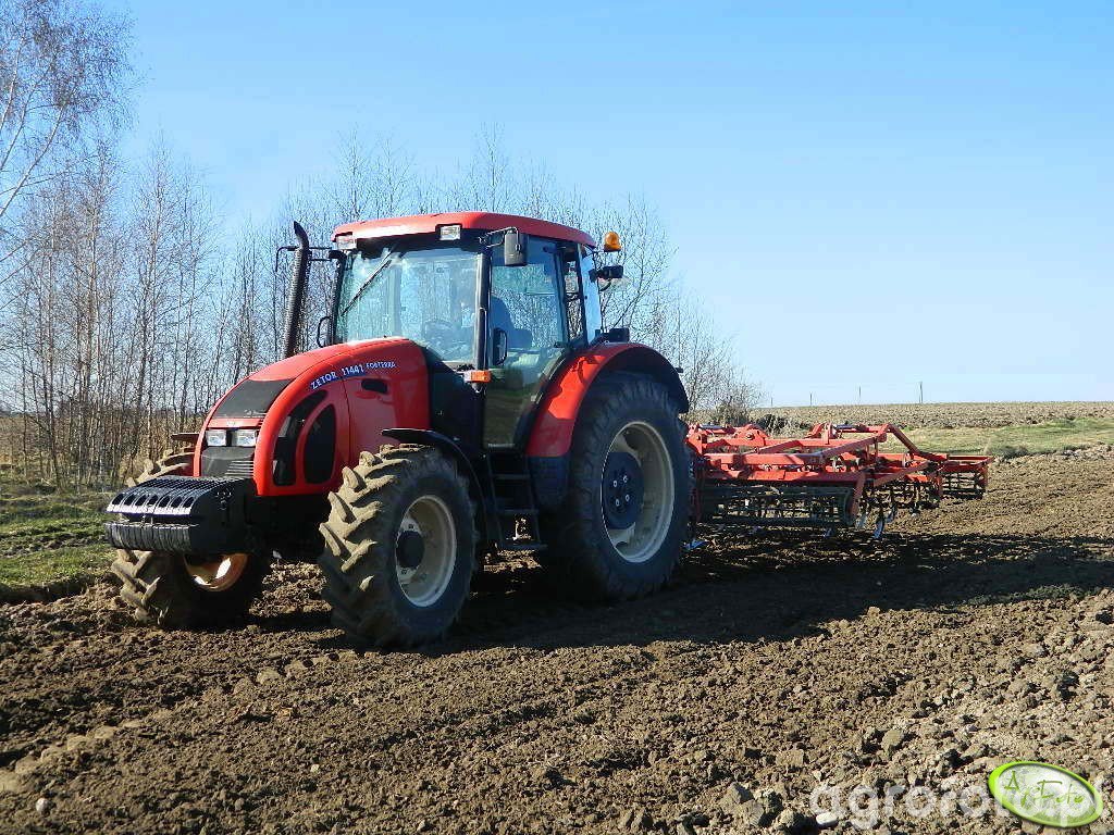

9,5l/h (przy czym w ciągu godziny zrobię ponad 4,5ha) czyli 2.1l/ha? B)
wojoch7340 6 Opublikowano 10 Kwietnia 2012 u mnie 3 litry 4litry na ha zależy czy pierwszy raz czy 2 zetor super Odnośnik do komentarza https://www.agrofoto.pl/forum/gallery/image/356047-zetor-11441-agro-masz-au42/#findComment-940855
gadek5228 132 Opublikowano 10 Kwietnia 2012 Ładne zdjęcie Ten agregat o ile się nie mylę ma szer.4.2m?? Odnośnik do komentarza https://www.agrofoto.pl/forum/gallery/image/356047-zetor-11441-agro-masz-au42/#findComment-940857
bobytempelton 161 Opublikowano 10 Kwietnia 2012 Mój kolega ma nową forterrę 105, zdziwiony jest bo 20l ON uprawił 3ha pola agregatem 3m i jeszcze zostało Odnośnik do komentarza https://www.agrofoto.pl/forum/gallery/image/356047-zetor-11441-agro-masz-au42/#findComment-940862
sebekwolkasos 69 Opublikowano 10 Kwietnia 2012 @gadek5228 to jest 4,2m. Daniel, czy według Ciebie jest lepszy od UG, ja mam UG w chyba w podobnej konfiguracji jak twój tylko że 3m. Taki jak mój dobrze uprawia pole polane gnojowicą, kruszy tą skorupę która powstanie po polaniu pola gnojowicą. Odnośnik do komentarza https://www.agrofoto.pl/forum/gallery/image/356047-zetor-11441-agro-masz-au42/#findComment-940864
celeronik 5 Opublikowano 10 Kwietnia 2012 Jaka prędkość? Odnośnik do komentarza https://www.agrofoto.pl/forum/gallery/image/356047-zetor-11441-agro-masz-au42/#findComment-940865
sebau1212 21 Opublikowano 10 Kwietnia 2012 Jak na zetora to jest bardzo dobrze Odnośnik do komentarza https://www.agrofoto.pl/forum/gallery/image/356047-zetor-11441-agro-masz-au42/#findComment-940875
ahme999 116 Opublikowano 10 Kwietnia 2012 do takiej wydajności to powiedzmy na prostokącie 450 na 100 m musiałby śmigać z 15-16km/h Odnośnik do komentarza https://www.agrofoto.pl/forum/gallery/image/356047-zetor-11441-agro-masz-au42/#findComment-940882
danielhaker 7921 Opublikowano 10 Kwietnia 2012 Pojechałem 2,5km na pole, tam zrobiłem 1.9ha w 25 minut (25/60=0,416 godziny. 1,9ha/0.416h=4,56ha/h Jedyne pole gdzie zmierzyłem czas agregatowania. Taki delikatny trójkąt. Nie liczę poprzeczniaka), potem wróciłem i agregatowałem pole za stodołą. Po powrocie zliczyłem godziny i wyszło mi 2,7h. Dolałem 25,5 litra. (25,5l/2,7h= 9,44l/h) @wojoch- dzięki. Ja robię zawsze tylko raz. Agregat ma 4,2m. Jest bardzo podobny do UG Kombi ale myślę że UG lepiej uprawi ze względu na lepiej skręcone wałki strunowe. Prędkość ciężko mi określić bo nie mam cyfrowej deski rozdzielczej. Robiłem na drugim biegu. (dla porównania powiem, że drugim biegiem kosiłem trawę, tylko że na łące nie było poślizgu kół) Jeśli mi się nie uszkodził podczas zrzucania na komputer, to jutro wrzucę krótki filmik z pracy. Jednak dwójką jest odrobinę za szybko. Odnośnik do komentarza https://www.agrofoto.pl/forum/gallery/image/356047-zetor-11441-agro-masz-au42/#findComment-940888

danielhaker 7921 Opublikowano 11 Kwietnia 2012 to te 9,5 jest z dojazdem (od zapalenia ciągnika do zgaszenia). Tak sobie pomyślałem, że na ha trochę więcej wyjdzie bo powinienem zmierzyć spalanie tylko z pracy na polu bez dojazdu i dopiero podzielić przez te 4,5. Ale wtedy 4l/ha też by nie przekroczył. Odnośnik do komentarza https://www.agrofoto.pl/forum/gallery/image/356047-zetor-11441-agro-masz-au42/#findComment-941386
zetor12741 11 Opublikowano 11 Kwietnia 2012 A można wiedzieć ile fortka ma kg obciążników na przodzie??? Odnośnik do komentarza https://www.agrofoto.pl/forum/gallery/image/356047-zetor-11441-agro-masz-au42/#findComment-941412
danielhaker 7921 Opublikowano 11 Kwietnia 2012 700kg Całkiem inna jazda z nimi. Jak ich nie było to przy mocniejszym ruszeniu z agregatem przód podrywało, nie mówiąc o podczepieniu obciążnika 2,5t do kukurydzy. Odnośnik do komentarza https://www.agrofoto.pl/forum/gallery/image/356047-zetor-11441-agro-masz-au42/#findComment-941443
Gość mirek37 Opublikowano 11 Kwietnia 2012 ja leje do pełna, jadę do roboty,po robocie znów do pełna ,sprawdzam mtg i wtedy wychodzi spalanie na ha.według mnie to najbardziej miarodajna metoda .dlaczego chcesz mierzyć spalanie bez dojazdu? ,przecierz na pole na powietrzu nie zajedziesz a tak wogule nie zły zestaw Odnośnik do komentarza https://www.agrofoto.pl/forum/gallery/image/356047-zetor-11441-agro-masz-au42/#findComment-941648
danielhaker 7921 Opublikowano 11 Kwietnia 2012 To ja tak właśnie zrobiłem (pisałem na poprz. stronie). Jak masz rozdrobnione kawałki to dużo czasu tracisz na dojazdy i o to mi chodziło. Odnośnik do komentarza https://www.agrofoto.pl/forum/gallery/image/356047-zetor-11441-agro-masz-au42/#findComment-941670
