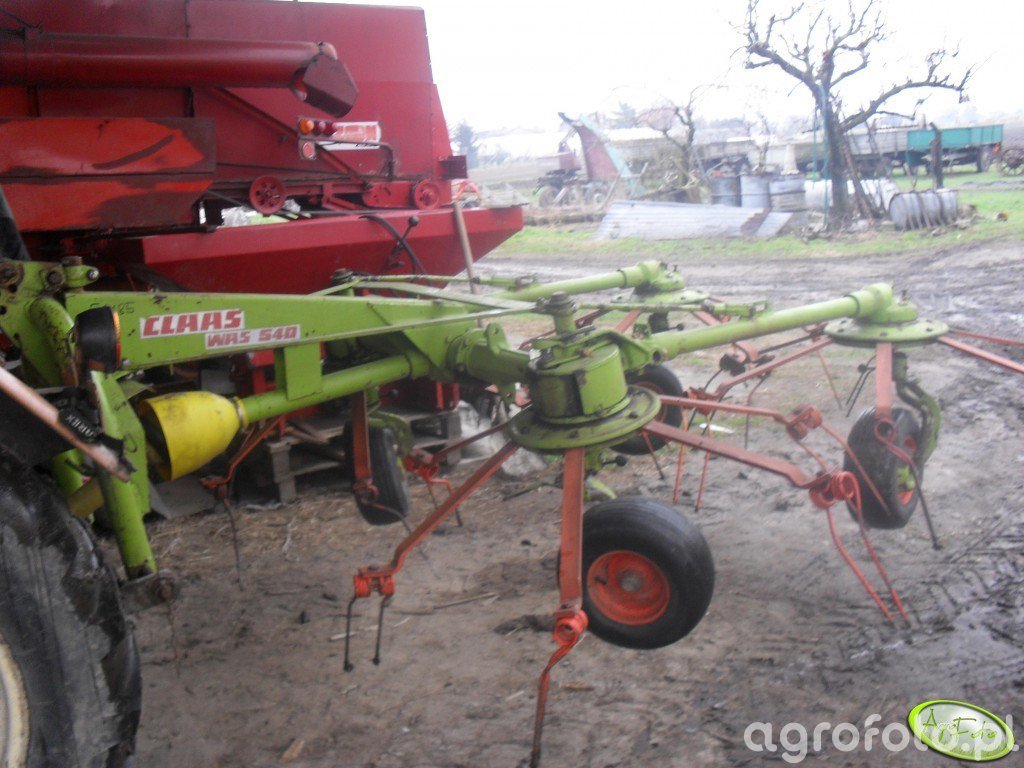

volf 3 Opublikowano 16 Kwietnia 2012 W jakim stanie masz koła talerzowe (tryby) na środkowych karuzelach? Dbaj o nie i o łożyskowanie, bo cena nowych zabija :lol: Odnośnik do komentarza https://www.agrofoto.pl/forum/gallery/image/354840-claas-was-540/#findComment-947134
Matul 2 Opublikowano 17 Kwietnia 2012 Jedno łożysko do wymiany, a jesli można wiedzieć to ile kosztuje? Odnośnik do komentarza https://www.agrofoto.pl/forum/gallery/image/354840-claas-was-540/#findComment-947601
volf 3 Opublikowano 18 Kwietnia 2012 Podobno ponad 2 tysie za oryginał z claasa-po usłyszeniu ceny zleciłem wykonanie tego koła w zakładzie ślusarskim. Będzie kosztować około 600-700 złotych. W całej maszynie są 4 takie koła plus 6 małych współpracujących z nimi a i jest jeszcze skrzynia przekładniowa (na szczęście tam się raczej nic nie zużywa). Dodam, że te części trzeba dawać do obróbki cieplnej. Ogólnie to ta maszyna nie jest zbyt szczęśliwie wykonana np łożyska igiełkowe na karuzelach, gdzie wewnętrzną bieżnią łożyska jest główny sworzeń i sama wymiana łożyska nic nie da... Odnośnik do komentarza https://www.agrofoto.pl/forum/gallery/image/354840-claas-was-540/#findComment-948599
