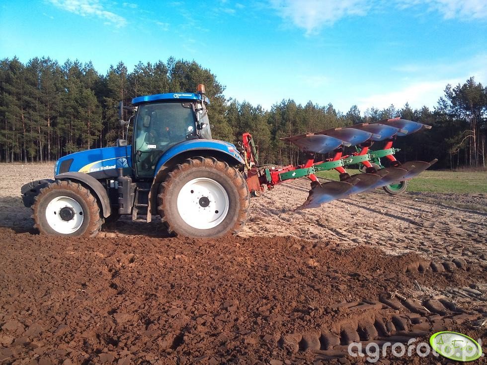

zetorki 30 Opublikowano 25 Marca 2012 i jak Ci to szło? lepiej obrotówką czy zagonem? Odnośnik do komentarza https://www.agrofoto.pl/forum/gallery/image/351842-new-holland-t6030-rc-kverneland-eg-85/#findComment-923673
radzio9500 2 Opublikowano 25 Marca 2012 i jak Ci to szło? lepiej obrotówką czy zagonem? Jak dla mnie to zdecydowanie obrotówką Odnośnik do komentarza https://www.agrofoto.pl/forum/gallery/image/351842-new-holland-t6030-rc-kverneland-eg-85/#findComment-923687
BizonFan321 374 Opublikowano 25 Marca 2012 bardzo ładny zestaw Odnośnik do komentarza https://www.agrofoto.pl/forum/gallery/image/351842-new-holland-t6030-rc-kverneland-eg-85/#findComment-923857
Gość damian131091 Opublikowano 25 Marca 2012 Zadowolony z ciągnika? jakieś awarie były? Odnośnik do komentarza https://www.agrofoto.pl/forum/gallery/image/351842-new-holland-t6030-rc-kverneland-eg-85/#findComment-923989
ahme999 116 Opublikowano 26 Marca 2012 i jak Ci to szło? lepiej obrotówką czy zagonem? Jak dla mnie to zdecydowanie obrotówką kolego, widzę że masz porównanie-jakim zagonem wcześniej orałeś (szerokość)? jak oceniasz wydajność obu pługów, obciążenie ciągnika itd...? Odnośnik do komentarza https://www.agrofoto.pl/forum/gallery/image/351842-new-holland-t6030-rc-kverneland-eg-85/#findComment-924178
radzio9500 2 Opublikowano 26 Marca 2012 i jak Ci to szło? lepiej obrotówką czy zagonem? Jak dla mnie to zdecydowanie obrotówką kolego, widzę że masz porównanie-jakim zagonem wcześniej orałeś (szerokość)? jak oceniasz wydajność obu pługów, obciążenie ciągnika itd...? Wcześniej orałem równierz kvernelandem tylko AB 100, szerokość 2m. pług obrotowy jest niby ciężejszy do orania ale aj większej różnicy nie dostrzegłem. Powiem że jest wygodniejszy Odnośnik do komentarza https://www.agrofoto.pl/forum/gallery/image/351842-new-holland-t6030-rc-kverneland-eg-85/#findComment-924276
ahme999 116 Opublikowano 26 Marca 2012 ile zajmujesz obrotowym? jak porównujesz wydajność? ostatnio cięzko o obiektywną ocenę, bo ten kto kupuje obrotkę to najczęściej jednocześnie przesiada się na nowszy mocniejszy traktor i na zagonowy nie chce nawet spojrzeć;p Odnośnik do komentarza https://www.agrofoto.pl/forum/gallery/image/351842-new-holland-t6030-rc-kverneland-eg-85/#findComment-924575
radzio9500 2 Opublikowano 26 Marca 2012 ile zajmujesz obrotowym? jak porównujesz wydajność? ostatnio cięzko o obiektywną ocenę, bo ten kto kupuje obrotkę to najczęściej jednocześnie przesiada się na nowszy mocniejszy traktor i na zagonowy nie chce nawet spojrzeć;p szerokość orki też 2m. o wydajności będę mógł powiedzieć za dwa dni jak zaorzę większe dzialki Odnośnik do komentarza https://www.agrofoto.pl/forum/gallery/image/351842-new-holland-t6030-rc-kverneland-eg-85/#findComment-924778
ahme999 116 Opublikowano 26 Marca 2012 duże i niesymetryczne działki to wiadomo że obrotowy bije zagon na głowę, dlatego ja szukam porównania wydajności na małych, 2-4 ha działkach:) Odnośnik do komentarza https://www.agrofoto.pl/forum/gallery/image/351842-new-holland-t6030-rc-kverneland-eg-85/#findComment-924967
radzio9500 2 Opublikowano 27 Marca 2012 duże i niesymetryczne działki to wiadomo że obrotowy bije zagon na głowę, dlatego ja szukam porównania wydajności na małych, 2-4 ha działkach:) na małych działkach to ok. 1,5 ha/h Odnośnik do komentarza https://www.agrofoto.pl/forum/gallery/image/351842-new-holland-t6030-rc-kverneland-eg-85/#findComment-925517
radzio9500 2 Opublikowano 27 Marca 2012 duże i niesymetryczne działki to wiadomo że obrotowy bije zagon na głowę, dlatego ja szukam porównania wydajności na małych, 2-4 ha działkach:) na małych działkach to ok. 1,5 ha/h Odnośnik do komentarza https://www.agrofoto.pl/forum/gallery/image/351842-new-holland-t6030-rc-kverneland-eg-85/#findComment-925523
ahme999 116 Opublikowano 27 Marca 2012 te 1,5 ha to razem z poprzeczniakami? jaką prędkość rozwijasz średnio? Range command to jest skrzynia 19x18 tak? Odnośnik do komentarza https://www.agrofoto.pl/forum/gallery/image/351842-new-holland-t6030-rc-kverneland-eg-85/#findComment-925595
radzio9500 2 Opublikowano 28 Marca 2012 te 1,5 ha to razem z poprzeczniakami? jaką prędkość rozwijasz średnio? Range command to jest skrzynia 19x18 tak? 1,5 ha to jes z wykączeniem, średnia prędkość to 9 km/h. Tak to taka skrzynia Odnośnik do komentarza https://www.agrofoto.pl/forum/gallery/image/351842-new-holland-t6030-rc-kverneland-eg-85/#findComment-926311
ahme999 116 Opublikowano 29 Marca 2012 ile ta skrzynia ma przełożeń, między którymi trzeba zatrzymać ciągnik- w t6020 plus trzeba chyba zatrzymać ciągnik między 8 a 9 czy jakoś tak. Odnośnik do komentarza https://www.agrofoto.pl/forum/gallery/image/351842-new-holland-t6030-rc-kverneland-eg-85/#findComment-926514
radzio9500 2 Opublikowano 29 Marca 2012 ile ta skrzynia ma przełożeń, między którymi trzeba zatrzymać ciągnik- w t6020 plus trzeba chyba zatrzymać ciągnik między 8 a 9 czy jakoś tak. W tej skrzyni nie trzeba zatrzymywać ciągnika. Są w niej trzy poziomy biegów A B C i aby przełączyć np. z B na C wystarczy nacisnąć dwa przyciski. Odnośnik do komentarza https://www.agrofoto.pl/forum/gallery/image/351842-new-holland-t6030-rc-kverneland-eg-85/#findComment-926953
ahme999 116 Opublikowano 30 Marca 2012 skerzynia idealna... ile trzeba dopłacić do RC porównując analogiczne modele seri t6000 plus? Odnośnik do komentarza https://www.agrofoto.pl/forum/gallery/image/351842-new-holland-t6030-rc-kverneland-eg-85/#findComment-928125
radzio9500 2 Opublikowano 2 Kwietnia 2012 pewnie ok. 30tys. zł Odnośnik do komentarza https://www.agrofoto.pl/forum/gallery/image/351842-new-holland-t6030-rc-kverneland-eg-85/#findComment-931964
