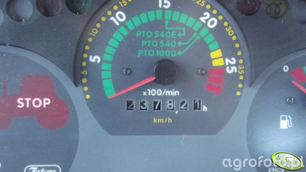

Bartek96 1 Opublikowano 8 Marca 2012 trochę godzinek jest w mojej proxie popsuł się wskaźnik temperatury na szczęście na gwarancji był a i 100 h się cofło :lol: Odnośnik do komentarza https://www.agrofoto.pl/forum/gallery/image/346789-zetor-proxima-8441/#findComment-905577
Ursus11 68 Opublikowano 8 Marca 2012 I jak oceniasz Proxe po tylu godzinkach?? Warta zakupu? Były jakieś awarie? Odnośnik do komentarza https://www.agrofoto.pl/forum/gallery/image/346789-zetor-proxima-8441/#findComment-905691
ZbyniuVanZTS 49 Opublikowano 8 Marca 2012 Ja też się dołączam do pytań kolegi Ursus11 Odnośnik do komentarza https://www.agrofoto.pl/forum/gallery/image/346789-zetor-proxima-8441/#findComment-905897
Mardok 6 Opublikowano 8 Marca 2012 Było kilka awarii typu pompka sprzęgłowa, hamulcowa czujnik paliwa od wspomagania i kilka innych usterek. Koszt napraw są stosunkowo niskie i da się naprawić w swoim garażu jak się ktoś trochę zna Odnośnik do komentarza https://www.agrofoto.pl/forum/gallery/image/346789-zetor-proxima-8441/#findComment-905969

bodzio1108 181 Opublikowano 9 Marca 2012 Ile ma lat? I ile ha do obrobienia? Ja w swoim plusie mam 2100mth, a brana w maju 2007r Odnośnik do komentarza https://www.agrofoto.pl/forum/gallery/image/346789-zetor-proxima-8441/#findComment-906092
kamil0590 0 Opublikowano 9 Marca 2012 ładna sumka ja w swojej mam 1400 z 2009 i w sumie też kilka awarii bo też pompka sprzęgłowa z chamulcami na gwarancji miałem 3 razy problem zapowietrzały sie i zaworek od załączania przedniego napędu sie zepsuł noi uszczelke pod deklem zaworów musiałem zmienic w plusie podobno to standard Ci z serwisu mówili Odnośnik do komentarza https://www.agrofoto.pl/forum/gallery/image/346789-zetor-proxima-8441/#findComment-906096
Mardok 6 Opublikowano 9 Marca 2012 bodzio1108@ mój jest z kwietnia 2006r ale przez pierwsze trzy lata był na wczasach i nie wiele robił bo nie miałem maszyn do niego. Teraz robię nim przynajmniej 550 rocznie. Proxa pracuje na 43 ha kamil0590@ z hamulcami i uszczelko miałem podobnie ale z napędem nie było żadnych problemów Odnośnik do komentarza https://www.agrofoto.pl/forum/gallery/image/346789-zetor-proxima-8441/#findComment-906156

bodzio1108 181 Opublikowano 11 Marca 2012 No to oby tak dalej Moja ma trzech pomocników a pracują na prawie 60ha Hamulce też miałem zapowietrzone ale to na gwarancji zrobili nacięcie na zaworze(wtajemniczeni wiedzą o co chodzi) i lało sie z pod pokrywy zaworów to też na gwarancji robili i sie okazało że dwie uszczelki były i w jednej sie zrobił wydmuch. A po gwarancji rozsypała sie prawa tylna zwolnica ale to z mojej winy bo troche za dużo sie 'wściekałem' na ślizgim podwórku. Koszt części poniżej 100zł, w dwie osoby w ciągu dwóch godzin zrobione. Ja to teraz oszczędzam Proxime bo chodzi tylko w ładowaczu, transport, agregaty, beczka, przyczepa zbierająca 8t, i jakieś tam pierdoły. A w pierwszych sezonach chodziła jeszcze w pługu i prasie to w jednym sezonie zrobiła 550mth Odnośnik do komentarza https://www.agrofoto.pl/forum/gallery/image/346789-zetor-proxima-8441/#findComment-908281
Mardok 6 Opublikowano 11 Marca 2012 bodzio1108@ możesz mi powiedzieć o co chodzi z tym nacięciem na za zaworze bo od niedawna mam problem z hamulcami ? Ile masz już godzin w Proximie ? Odnośnik do komentarza https://www.agrofoto.pl/forum/gallery/image/346789-zetor-proxima-8441/#findComment-908374
bodzio1108 181 Opublikowano 12 Marca 2012 Nie wiem jak jest w Proximach ale w plusach jest tak że pod kabiną z prawej strony jak zdejmiesz koło i tą blaszaną osłonke to jest tam taki zawór, jest to połączenie zaworu hamulcy ciągnika z zaworem od pneumatyki do hamowania przyczep. I jakimś cudem powietrze przedostaje się z pneumatyki do układu hamulcy ciągnika. Mi serwis to robił bo na gwarancji ale samemu da się to zrobić, trzeba go rozkręcić i zrobić małe nacięcie brzeszczotem od środka zaworu w dół tak aby to powietrze miało jak wychodzić na zewnątrz a nie tak jak to się dzieje że do układu ciągnika. Po założeniu odpowietrzyć układ i bedzie ok. U mnie jest już chyba ze trzy lata spokój. Można też wymienić ten zawór ale powiedzieli mi wtedy za niego 1.5tyś zł. Chyba od 2008roku jest już w standardzie to nacięcie. Troche to może pokręciłem ale myśle że łapiesz o co chodzi z tym Jakby coś to pytaj jeszcze to Ci pomoge. Obecnie mam 2100mth Odnośnik do komentarza https://www.agrofoto.pl/forum/gallery/image/346789-zetor-proxima-8441/#findComment-909907
kamil0590 0 Opublikowano 12 Marca 2012 Nie wiem dokładnie czy jest to naciecie w standardzie bo moja jest z 2009 roku ale mi ten zawór za 1.5 tys na gwarancji zmieniali i po jakimś czasie było to samo i przyjechali potem juz nic nie wymieniali tylko pogrzebali i jest ok a akurat tak sie poskładało ze nie było mnie przy tej naprawie i nawet nie wiem co tam porobili Odnośnik do komentarza https://www.agrofoto.pl/forum/gallery/image/346789-zetor-proxima-8441/#findComment-910198

bodzio1108 181 Opublikowano 15 Marca 2012 No to nie wiem, jak u mnie robili to mówili że jest już fabrycznie tak robione a było to w styczniu 2009roku @Mardok Nie jest to jakieś skomplikowane i warte jest zachodu bo nie ma później z tym problemu Odnośnik do komentarza https://www.agrofoto.pl/forum/gallery/image/346789-zetor-proxima-8441/#findComment-912305
