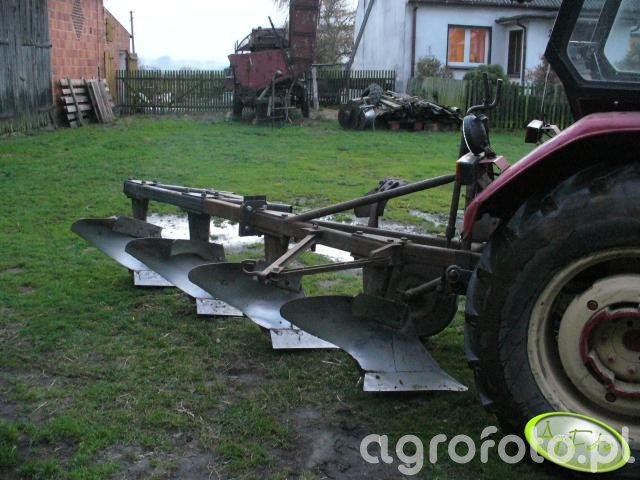

Pracuje z Ursusem C-360
Gość domasz Opublikowano 8 Listopada 2007 a czemu 3 i 4 korpus mają inne mocowania?przy 3 była chyba jakaś przeróbka i nie chcesz chyba nam wszystkim wmówić że 60 daje sobie radę z takimi pługami no chyba że tylko skrobiesz po wierzchu ale po odkładnicach wygląda że pracują na normalnej głębokości :huh: :huh: Odnośnik do komentarza https://www.agrofoto.pl/forum/gallery/image/34509-plug-22/#findComment-78053
arassso 3 Opublikowano 8 Listopada 2007 ja moge powiedziec ze 360 da rade sam takim orałem jak mi padła na jesieni kilka lat temu 385 i szła na normalnej głębokości tylko czasem było to troche męczące dla c 360 ale jak sie ma roztoczony blok na cylindry zetora i lekko dawka wieksza czyli mały tuning to idzie lepiej ale nadal nie to samo co wiekszym ciagnikiem Odnośnik do komentarza https://www.agrofoto.pl/forum/gallery/image/34509-plug-22/#findComment-78067
Gość domasz Opublikowano 8 Listopada 2007 no właśnie chyba że przy roztoczonych cylinadrach bo wtedy jest większa pojemność skokowa silnika i z nominalnych 52 koni robi sie ich powiedzmy 60 a przy 60 koniach 4-skibowy pług to nie problem Odnośnik do komentarza https://www.agrofoto.pl/forum/gallery/image/34509-plug-22/#findComment-78085
RolnikBartosz91 0 Opublikowano 8 Listopada 2007 Nie wiem czy zauważyliście ale to są złączone dwie dwójki i przez to jest inne mocowanie. Pług jeszcze nie jest dokończony ale idzie dobrze Głębokość orki to ok 25cm. A tu macie linki do filmików z orki. http://pl.youtube.com/watch?v=JET1zlV-G44 http://pl.youtube.com/watch?v=myngdOIiTQM Odnośnik do komentarza https://www.agrofoto.pl/forum/gallery/image/34509-plug-22/#findComment-78099
celeronik 5 Opublikowano 9 Listopada 2007 Hehe to ty masz lepsze ziemie ode mnie U mnie też ferdek nie ma co robić na 6 klasie, gdzie orze na 25cm. Odnośnik do komentarza https://www.agrofoto.pl/forum/gallery/image/34509-plug-22/#findComment-78174
