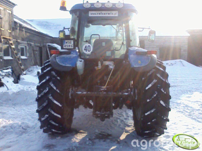

trochę szerszy
Johny66 2 Opublikowano 16 Lutego 2012 Chłopak za dużo piksów jadł i go rozwaliło w barach Odnośnik do komentarza https://www.agrofoto.pl/forum/gallery/image/342072-nh-td5050/#findComment-884779
przemrolnik 14 Opublikowano 16 Lutego 2012 Aaajjj ... Ale bioderka.. Bydlak zaraz mocniejszy. Odnośnik do komentarza https://www.agrofoto.pl/forum/gallery/image/342072-nh-td5050/#findComment-884784
Pawell18 13 Opublikowano 16 Lutego 2012 dzieki za zdjecie. rolserwis? skad jestes. ja mam do plocka 80km Odnośnik do komentarza https://www.agrofoto.pl/forum/gallery/image/342072-nh-td5050/#findComment-884830
kobra89 72 Opublikowano 16 Lutego 2012 I co Ci da te poszerzenie?? Odnośnik do komentarza https://www.agrofoto.pl/forum/gallery/image/342072-nh-td5050/#findComment-884854
Pawel54405 1 Opublikowano 16 Lutego 2012 jest stabilniejszy do tura bo dużo go używam Odnośnik do komentarza https://www.agrofoto.pl/forum/gallery/image/342072-nh-td5050/#findComment-884858
ChiquitaB 1012 Opublikowano 16 Lutego 2012 zgadzam się te ciągniczki są wąskie:/ Odnośnik do komentarza https://www.agrofoto.pl/forum/gallery/image/342072-nh-td5050/#findComment-884862
kobra89 72 Opublikowano 16 Lutego 2012 Wrzucisz fotke z boku o ile go poszerzyłeś, co prawda do tura przód by sie szerszy przydał bo macha. Odnośnik do komentarza https://www.agrofoto.pl/forum/gallery/image/342072-nh-td5050/#findComment-884866
Jakub667 164 Opublikowano 16 Lutego 2012 może głupie pytanie ale jak można go poszerzyć ? Odnośnik do komentarza https://www.agrofoto.pl/forum/gallery/image/342072-nh-td5050/#findComment-884892
Pawel54405 1 Opublikowano 16 Lutego 2012 przekładasz prawe koło na lewe a lewe na prawe;p Odnośnik do komentarza https://www.agrofoto.pl/forum/gallery/image/342072-nh-td5050/#findComment-884898
Jakub667 164 Opublikowano 16 Lutego 2012 i tyle fizyki ? Odnośnik do komentarza https://www.agrofoto.pl/forum/gallery/image/342072-nh-td5050/#findComment-884909
Pawel54405 1 Opublikowano 16 Lutego 2012 no tylko tyle;p Odnośnik do komentarza https://www.agrofoto.pl/forum/gallery/image/342072-nh-td5050/#findComment-884912
kobra89 72 Opublikowano 16 Lutego 2012 No fakt plus jest ale juz widze i minus takiego zabiego, do ciezkiej maszyny na podnosnik juz go nie zapniesz, bo zaczepiscie kolo odsuniete od zwolnicy i bedzą dośc mocno osłabione. Pomysł i wykonanie na 5 ale tylko do tura i do belarki mi to sie widzi, zbieranie sianokisoznki z pokosu teraz to luks bedzie Odnośnik do komentarza https://www.agrofoto.pl/forum/gallery/image/342072-nh-td5050/#findComment-884919
maks 84 Opublikowano 16 Lutego 2012 i tyle fizyki ? Jak masz fele skręcane to jeszcze z mocowaniem krzyżaka do obręczy możesz pokombinować. Masz wtedy 4 mozliwe szerokości rozstawu. Odnośnik do komentarza https://www.agrofoto.pl/forum/gallery/image/342072-nh-td5050/#findComment-885474
