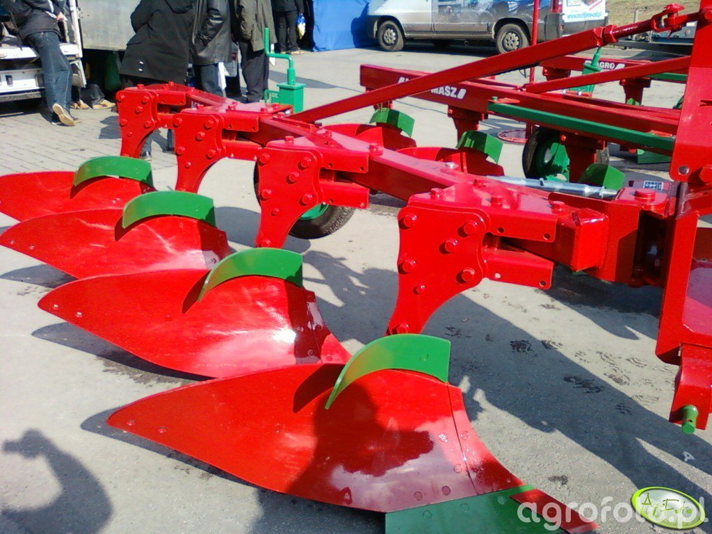

Jak sprawuja sie pługi z tej firmy?
KUJPOM1988 0 Opublikowano 5 Stycznia 2012 ja posiadam agro masz tylko nie taki , tylko ten na spawanych profilach. ten co jest na 2 lanie. zalezy pod co to ma byc i ile orac ha Odnośnik do komentarza https://www.agrofoto.pl/forum/gallery/image/333555-agromasz-4-skibowy/#findComment-840687
malopolanin64 421 Opublikowano 5 Stycznia 2012 Tutaj na Af trafiają sie te pługi (proponuje porozmwiać z PaWeL07 on ma taki pług i jakieś tam przygody z nim miał) pomysł na pług jest dobry, oni gho chyba na jakiejś licencji robią ale materiał troche nie ten. Odnośnik do komentarza https://www.agrofoto.pl/forum/gallery/image/333555-agromasz-4-skibowy/#findComment-840703
razor275 279 Opublikowano 5 Stycznia 2012 Z tego co widzę na forum i po sąsiadach to jakość materiałów z których te pługi są wykonane jest bardzo słaba , ale trzeba przyznać że kryje nawet fajnie . Odnośnik do komentarza https://www.agrofoto.pl/forum/gallery/image/333555-agromasz-4-skibowy/#findComment-840705
PaWeL07 351 Opublikowano 5 Stycznia 2012 Taki jak mój U mnie w galerii możesz poczytać nie co o nim. Ogólnie na dzień dzisiejszy mam do niego bardzo mieszane odczucia. Z jednej strony ładnie kryje i dość lekko idzie, JD6200 ha zaoruje w niecałą godzinę Z drugiej strony jakość materiału nie jest zadowalająca, ale czegóż można oczekiwać za cenę trzy razy niższą niż u zachodnich producentów Z elementów roboczych to dłuta po 30 kilku ha do wyrzucenia, reszta bez większych śladów zużycia. Jak na razie wystawiam mu 3+ EDIT: Aha jeszcze gdzieś tak po 15ha pękł ten uchwyt na wieżyczce. Odnośnik do komentarza https://www.agrofoto.pl/forum/gallery/image/333555-agromasz-4-skibowy/#findComment-840713
walkol 34 Opublikowano 5 Stycznia 2012 U mnie by chodził na 15ha, ale zastanawiam tez się nad obrotowym, tyle że wtedy by musiała być 3 Odnośnik do komentarza https://www.agrofoto.pl/forum/gallery/image/333555-agromasz-4-skibowy/#findComment-840721
danielhaker 7929 Opublikowano 5 Stycznia 2012 Ja mam takiego jak tam obok i jedyne zastrzeżenie to trwałość elementów roboczych ale jak się zedrą to wystarczy kupić lepsze części i problem z głowy. Wg. mnie to na 15ha nie ma sensu wydawać na obrotówkę ponad drugie tyle co za zagonowe. Odnośnik do komentarza https://www.agrofoto.pl/forum/gallery/image/333555-agromasz-4-skibowy/#findComment-840741
razor275 279 Opublikowano 5 Stycznia 2012 A nie myślałeś nad Akpilem ? Odnośnik do komentarza https://www.agrofoto.pl/forum/gallery/image/333555-agromasz-4-skibowy/#findComment-840813
UrsusCzesio 310 Opublikowano 5 Stycznia 2012 Ja mam takiego jak tam obok i jedyne zastrzeżenie to trwałość elementów roboczych ale jak się zedrą to wystarczy kupić lepsze części i problem z głowy. Wg. mnie to na 15ha nie ma sensu wydawać na obrotówkę ponad drugie tyle co za zagonowe. To jak mam kupić taki i po szybkim czasie wkładać kupe kasy dobre elementy wole kupić jakiegoś Kvernelanda starego czy overuma z dziurawymi odkładnicami i zdartymi lemieszami za grosze w niego wpakować kase pomalować i za podobną kase by wyszło a rama będzie już lepsza Odnośnik do komentarza https://www.agrofoto.pl/forum/gallery/image/333555-agromasz-4-skibowy/#findComment-841419
Minoko 2 Opublikowano 7 Stycznia 2012 tata ma takowy pług tylko w pięciu skibach. Jest z niego jak najbardziej zadowolony. Ziemie mamy mieszane od piachu po gline. Osobiście polecam. Odnośnik do komentarza https://www.agrofoto.pl/forum/gallery/image/333555-agromasz-4-skibowy/#findComment-843939
