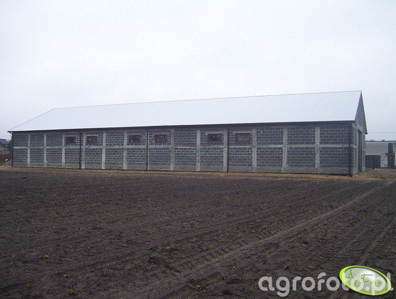

Hryciuk9540 1 Opublikowano 30 Grudnia 2011 kawał dobrej roboty B) 5 kolego ile on ma <m> szerokości i długości ??? jaki koszt ? Odnośnik do komentarza https://www.agrofoto.pl/forum/gallery/image/332504-garaz/#findComment-834917
bialy2005 585 Opublikowano 30 Grudnia 2011 wydaje mi sie ze 36-40m długosci i pewnie ze 10-12 szerokosci. Podaj koszty jak mozesz ? Odnośnik do komentarza https://www.agrofoto.pl/forum/gallery/image/332504-garaz/#findComment-834933
kamil41 29 Opublikowano 30 Grudnia 2011 42x16 a koszty duze a dokładnie to sam nie wiem Odnośnik do komentarza https://www.agrofoto.pl/forum/gallery/image/332504-garaz/#findComment-834948

mac 78 Opublikowano 30 Grudnia 2011 Ładny garaż 5/5 Wrota wjazdowe masz tylko w szczytach, jakie wymiary mają? Więcej fotek mógłbyś wstawić i z wnętrza też jakąś? Odnośnik do komentarza https://www.agrofoto.pl/forum/gallery/image/332504-garaz/#findComment-835015

kamil41 29 Opublikowano 30 Grudnia 2011 drzwi są w szczycie tym co widać 6x4.25m i od drugiej strony 4x3.5 oraz 3x3.5 Gibus nie mam pojecia o czym mówisz Odnośnik do komentarza https://www.agrofoto.pl/forum/gallery/image/332504-garaz/#findComment-835069

bialy2005 585 Opublikowano 30 Grudnia 2011 jaką masz konstrukcje dachu ? co bedziesz tam przechowywał? Ja liczyłem bo planuje cos podobnego 15x40 tylko ze z silikatu 25cm grubosci sciany, dach kratownica z profili, posadzka przemysłowa okolice 180-200netto bez tynków. U mnie miałoby to spełniac funkcje garazo-magazyny zbozowego. szukałem i w sumie szukam narazie w postaci konstrukcji stalowej ale to nowe wychodzi sporo drozej mozesz wrzucic fotki konstrukcji dachu ? Odnośnik do komentarza https://www.agrofoto.pl/forum/gallery/image/332504-garaz/#findComment-835237
kamil41 29 Opublikowano 30 Grudnia 2011 konstrukcją sa rury ocynkowane (kratownica), przechowywane bedą maszyny i warzywa, możliwe że zborze w żniwa jeśli bedzie trzeba kosić wilgotne...a o jakim pokryciu myślisz? trapez eurofala płyta warstwowa? jak cos znajde to wrzuce Odnośnik do komentarza https://www.agrofoto.pl/forum/gallery/image/332504-garaz/#findComment-835268
bialy2005 585 Opublikowano 30 Grudnia 2011 Mysle o trapezie. Kupowałes gotowe kratownice ? Ja widziałęm na allegro to 15m w rozstawie 5-6m trezba dac koło 3300 brutto z profila pomalowana. Sa tez kratownice zrobione z uzywanych ocynkowanych kratownic ze szklarni troche zmodyfikowane rozstaw co 3m cena około 1600 ale to wydaje mi sie troche delikatne i co 3m wiec jakby kiedys przyszło układac słome to juz praktycznie góra nie wykorzystana. Bedziesz tynkował ? Odnośnik do komentarza https://www.agrofoto.pl/forum/gallery/image/332504-garaz/#findComment-835328
kamil41 29 Opublikowano 30 Grudnia 2011 z trapezem jest problem ze sie skrapla...wiem o jakich mówisz ze szklarni ale one sa faktycznie delikatne...ja kupowałem gotowe i to juz jakiś czas w tył i sa tak rozwiazane że dół kratownicy w szczycie jest 2m wyżej od wysokości ściany Odnośnik do komentarza https://www.agrofoto.pl/forum/gallery/image/332504-garaz/#findComment-835383
bialy2005 585 Opublikowano 30 Grudnia 2011 no wiem o czym piszesz tez taka opcja mi sie podoba to pewnie dzwigar ktatowy i sciag taka opcja jest praktycznie konieczna przy duzym kącie dachu a widze u ciebie jest dos spory i u mnie tez musi byc taki bo plan wymaga minimum 25stopni Odnośnik do komentarza https://www.agrofoto.pl/forum/gallery/image/332504-garaz/#findComment-835454
Gość Bobek_Farmer Opublikowano 30 Grudnia 2011 @bialy2005 dwuteownik HEB i masz pustą przestrzeń. Generalnie przy obecnych cenach spawanie, piaskowanie, malowanie i ustawienie to ciężko będzie coś znaleźć poniżej 6 zł. Odnośnik do komentarza https://www.agrofoto.pl/forum/gallery/image/332504-garaz/#findComment-835464
kamil41 29 Opublikowano 30 Grudnia 2011 25stopni to jeszcze nie tak duzo tu jest 50% jeśli tylko na maszyny a na dach trapez to chyba lepiej całą gotową kupić...tylko kolega ma i wyglada to faktycznie super wymiary 30x18 ale jest problem ze skraplaniem...on ma właśnie z dwuteownika i wtedy można wykorzystać pod sam dach Odnośnik do komentarza https://www.agrofoto.pl/forum/gallery/image/332504-garaz/#findComment-835485
bialy2005 585 Opublikowano 30 Grudnia 2011 tylko włąsnie problem pojawia sie ze zbozem bo trezba dodatkowo sciany oporowe wymurowac a przy teraznijszej cenie stali najtansza oferta jaka znalazłem z dwuteownika to 100tys netto z montazem za 15x40x5 do tego blacha i montaz jakies 40tys, fundamenty i podwaliny jakies 15-20tys, posadzka przemysłowa około 85-90 netto m2 czyli 50tys, sciany oporowe z bloczka betonowego około 10tys co daje około 220netto. Na scianach murowanych i słupach żelbetowych stosuje sie raczej kratownice, co do kosztów to masz racje ze z kratownica jest wiecej roboty ale mnij materiału i w sumie to wychodzi około 10-20% taniej. A co do dachu to w konstrukcjach stalowych z dwuteownika lub blachownicy optymalny jest kąt 10-20stopni. Powiem wam tyle ze u mnie przy 25stopniach waga konstrukcji porównujac do typowego spadku powiedzmy 15stopni wzrosła z 25 do 35-38kg/m2 i to tylko przez ten poj... dach 50tys drozej Odnośnik do komentarza https://www.agrofoto.pl/forum/gallery/image/332504-garaz/#findComment-835510
kamil41 29 Opublikowano 30 Grudnia 2011 heh to u mnie ma to sie nijak bo jedna cała kratownica (2połówki) ważą około 150kg i jest na tym dachu 12 kompletów Odnośnik do komentarza https://www.agrofoto.pl/forum/gallery/image/332504-garaz/#findComment-835546
bialy2005 585 Opublikowano 31 Grudnia 2011 Ja pisałem o wadze na m2 w przypadku całej konstrukcji stlowej bez poszycia z dwuteownika. w skład wchodza dzwigary, słupy, płatwie, rygle scienne i dachowe i standardowo przy III strefie sniegowej jak u mnie wychodzi to w okolicach 23-25kg/m2 a przez ten dach o wiekszym spadzie az 35-38kg/m2. A nie masz przypadkiem 13 kratownic ? co 3m rozstawione bo tak mi to wyglda po ilosci słupów ze powionno byc 13 i pasuje na wymiar 3m Podobnie bedzie wazyła ta kratownica z odzysku ze szklarni Odnośnik do komentarza https://www.agrofoto.pl/forum/gallery/image/332504-garaz/#findComment-835841
kamil41 29 Opublikowano 31 Grudnia 2011 raczej lepiej wiem ile jest:P w jednym miejscu jest ściana działowa i tam nie ma kratownicy. ze szklarni ja ogladałem kratownice o wysokości 50cm to wazyła mniej bo połówke szło samemu podniść Odnośnik do komentarza https://www.agrofoto.pl/forum/gallery/image/332504-garaz/#findComment-835926
bialy2005 585 Opublikowano 31 Grudnia 2011 a to tak, ale masz rozstawione co 3m tak tylko te ze szklarni musisz wzmacniac dodawac sciag itd zeby to nadawało sie do zamontowania w polskich warunkach. Odnośnik do komentarza https://www.agrofoto.pl/forum/gallery/image/332504-garaz/#findComment-835953
kamil41 29 Opublikowano 31 Grudnia 2011 tak co 3m i dlatego moim zdaniem nie jest to dobry interes...@robertbara miał konstrukcje dachu na sprzedanie jeśli sie nie myle Odnośnik do komentarza https://www.agrofoto.pl/forum/gallery/image/332504-garaz/#findComment-835985
bialy2005 585 Opublikowano 31 Grudnia 2011 no miał chyba 18szerokosci u mnie to chyba bedzie za szeroko bo działke mam 26,5m 3m z jednej 3m z drugiej i zostaje niby 20m pod budynek ale myslałem zeby zrobic jeden wjazd z boku na srodku i jeden duzy 7x4,5 w szczycie. Wiec z jednego boko przydało by sie kilka metrów przejazdu a Robert to sporo chciał za te kratownice bodajrze 42tys. Za tyle to nowe kupi. taka 15m mysle ze byłaby optymalna u mnie. Miałbym 8m przejazdu i w sumie juz spory budynek. Odnośnik do komentarza https://www.agrofoto.pl/forum/gallery/image/332504-garaz/#findComment-835995
