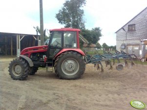

Pronar z "gówno-maszem" <_< W tle farma wiatrowa żuromin.
Mack 1 Opublikowano 23 Grudnia 2011 ale ladna ziemia :lol: miales usterki w plugu? Odnośnik do komentarza https://www.agrofoto.pl/forum/gallery/image/331052-pronar-82sa/#findComment-828107
XXL 42 Opublikowano 23 Grudnia 2011 Albo za szybko się zużywają elementy robocze, albo źle oceniłeś zagrożenie jakie stanowią kamienie w twoim polu bo kryć kryje nieźle ciekawe jak kryje rżysko <_< Odnośnik do komentarza https://www.agrofoto.pl/forum/gallery/image/331052-pronar-82sa/#findComment-828190
bartek26 4 Opublikowano 23 Grudnia 2011 Ziemia tu akurat V Klasa,na dołku to i IV była.Z usterek to urwany czop od prawego zaczepu.Po zaoraniu ok 20ha 2 komplet lemieszy tak samo płoza,piętka tez. :blink: ,na odkładniach widać już spore zużycie jak na 20ha :lol: . W orce po kukurydzy nie wygląda to tak ładnie jak na foto,pewnie to wina odkładni półśrubowych,zdecydowanie lepsze byłyby śrubowe.Na naszych ziemiach bardziej pożądane jest dobre przykrycie niż kruszenie skib. Odnośnik do komentarza https://www.agrofoto.pl/forum/gallery/image/331052-pronar-82sa/#findComment-828215
UrsusCzesio 310 Opublikowano 23 Grudnia 2011 20 ha to ja zaorałem moim kvernelandem to dłuta jeszcze starczą spokojnie na drugi rok może i 3 :lol: Wolałem kupić starą zachodnia używke niz nowy naszej produkcji. A dałem śmieszną cene 3300 Odkładnie to jak nowe wszędzie kanty jeszcze, do wymiany dłuto było bo urwane i lemiesz przedpłużka dodam że pług posiada kroje tarczowe na kazdy korpus. Takze za tak wyposażony to cena smieszna no przeżyje 10 takich gównomaszów :lol: Odnośnik do komentarza https://www.agrofoto.pl/forum/gallery/image/331052-pronar-82sa/#findComment-828242
bartek26 4 Opublikowano 23 Grudnia 2011 Dokładnie, i słowa "nowe to zawsze nowe" słów mi brak ;[ Miałem do wydania 15 koła,na początku plan był taki by kupić sam pług,dobry zachodni na resorze.Lecz tato wpadł na pomysł by kupić takie coś i agregat uprawowo-siewny też z agromaszu i klamka zapadła.Teraz razem razem z Ojcem załójemy wyboru,ale cóż coś kosztem czegoś. :mellow: @XXl co do przykrycia rżyska nie ma problemu oczywiście jeżeli słoma została zbierana i czyste pole to efekt jest taki jak an zdjęciu. :blink: Odnośnik do komentarza https://www.agrofoto.pl/forum/gallery/image/331052-pronar-82sa/#findComment-828267
PaWeL07 351 Opublikowano 23 Grudnia 2011 Ja ze swojego AgroMasza na początku byłem niezadowolony, na razie mi to przeszło, zobaczymy co będzie dalej W moim po zaoranych 40 ha zużycie wykazują jedynie dłuta (są już do wymiany), reszta elementów prawie jak nowe, także nie jest chyba tak źle. Odnośnik do komentarza https://www.agrofoto.pl/forum/gallery/image/331052-pronar-82sa/#findComment-828279
bartek26 4 Opublikowano 23 Grudnia 2011 Być może u mnie na tych piachach i kamieniach szybciej się zużywają :unsure: Mi tez po orkach siewnych przeszło ale jak zacząłem orki zimowe to znów się zaczęło ;[ Pług dobry jak stoi w garażu :lol: :lol: Odnośnik do komentarza https://www.agrofoto.pl/forum/gallery/image/331052-pronar-82sa/#findComment-828316
rocki0076 0 Opublikowano 23 Grudnia 2011 To jest 4x40? Tez jestem posiadaczem takiego pługa i powiem tak,kryć dobrze kryje,ale wykonanie nie zadowala,bo już korozja jest,jeszcze ze 2 lata i do malowania,pierwsze lemiesze poleciały moment ;[ ,dopiero założyłem atlasa i jest niebo a ziemia,tylko zabezzpieczenia nie scinają sie kiedy trzeba,2 sruby poleciały a tak 2 urwane lemiesze,zaorał ponad 60 ha ja narazie. Gdybym miał wybierac to już napewno bym nie kupił tego pługa,była okazja kupic lemkena 5x40 za te sama kase ale ten juz był,o tydzien za wcześnie :unsure: a o obrotówce nie mysleliśmy bo nam sie nie podobały bo początkowo nie było nic ciekawego,teraz napewno była by jakaś lekka 4 obrotowa ale niema co trzeba robić tym co jest,kiedys sie kupi Odnośnik do komentarza https://www.agrofoto.pl/forum/gallery/image/331052-pronar-82sa/#findComment-828414
saszeta 237 Opublikowano 24 Grudnia 2011 @bartek a z jaką prędkością orałeś? Bo wydaje mi się że przy takiej klasie ziemi to masz spory zapas mocy. A jak wiadomo lepiej wolniej a szerzej. Szybka jazda zużywa dużo szybciej elementy robocze Odnośnik do komentarza https://www.agrofoto.pl/forum/gallery/image/331052-pronar-82sa/#findComment-828485
Gość Bobek_Farmer Opublikowano 24 Grudnia 2011 80KM do pługa 140cm to zapas mocy? Odnośnik do komentarza https://www.agrofoto.pl/forum/gallery/image/331052-pronar-82sa/#findComment-828527
malopolanin64 421 Opublikowano 24 Grudnia 2011 No też mnie zaskoczyło te 140 cm na 80 KM ale fakt zaznaczone ze na takich ziemiach... U mnie jest 90 KM na 135cm orki i szału nie robi góra dam rade na równym i ziemi wmiare rozpędzić zestaw do 8,2km/h. @Saszeta to do 80 konnego zapnij pług 2,5 metra i jedź z prędkością 1km/h wtedy elemety sie nie zużyją. Odnośnik do komentarza https://www.agrofoto.pl/forum/gallery/image/331052-pronar-82sa/#findComment-828533
saszeta 237 Opublikowano 24 Grudnia 2011 to nie tak. Optymalna prędkość orki jest 6-8 km/ha. I tego mnie we Francji nauczyli. A może być nawet mniejsza. Przy szybszej jeździe elementy zużywają się nie dwukrotnie a do kwadratu. Było to kiedyś w top agrarze i na forum też ktoś to tłumaczył. Po za tym ma to wpływ na zużycie ropy A jak widzę na zdjęciu ziemia jest bardzo podobna do mojej. Mój zetorek 35 koni ciąga 3x35 bez problemu na 2 szosowej czyli ok 6km/ha. Na 3 też trochę zaorałem ale było sucho. Jest zdjęcie i filmik w galerii. Pierwsze ugory a nie pole w miarę uprawione mtz-82 i 4x35 kolega mi orał to wszędzie ponad 10 km/ha wychodziło i bez pełnego gazu. http://www.agrofoto.pl/forum/topic/3810-predkosc-podczas-orki/ post 18 Kuzyn ma 7011 i 3x35 też ma co robić. Ale zaznaczyłem że to piachy Odnośnik do komentarza https://www.agrofoto.pl/forum/gallery/image/331052-pronar-82sa/#findComment-828823
bartek26 4 Opublikowano 24 Grudnia 2011 Odkładnie podobno czterdziestki,w rzeczywistości 4 skiba bierze połowe śladu koła ciągnika.Co do zapasu to nie twierdze ze jest jakiś ogromny,zestaw myśle ze dobrany dobrze,tylko żeby pług nie był taki zły.Dokładnie prędkości to nie mierzyłem,jeżdze 2 polowa na zajacu.U mnie jakimś dziwnym trafem 8 razy scieła mi się tylko śruba na 3 skibie,dziwne bo raz jak zachaczyłem o kamień pierwszą skiba to cały pług wyszedł z bruzdy :blink: muszę te orginalne sruby wieminicć,może to coś da. :huh: Odnośnik do komentarza https://www.agrofoto.pl/forum/gallery/image/331052-pronar-82sa/#findComment-828930
PaWeL07 351 Opublikowano 24 Grudnia 2011 U mnie oryginalne śruby po napotkaniu przez pług kamienia ucinało jak patyczki Jakiej twardości zakładasz śruby, ja mam 5.8. Odnośnik do komentarza https://www.agrofoto.pl/forum/gallery/image/331052-pronar-82sa/#findComment-828948
bartek26 4 Opublikowano 24 Grudnia 2011 Też 5.8 ale te oryginalne chyba twardsze są czy co ? :blink: Dziwne jest to że u mnie ścinało śrubę aby na 3 korpusie <_< Co ciekawe musiał być to już mega kamień by ścięło ową śrubę,a tak nie było,prędzej się lemiesz zgiął/pękł :unsure: Odnośnik do komentarza https://www.agrofoto.pl/forum/gallery/image/331052-pronar-82sa/#findComment-828996
Cichy94 189 Opublikowano 31 Grudnia 2011 Co do śrub to proponowałbym założyć 8.8 bo są utwardzane i napewno będzie lepiej. Odnośnik do komentarza https://www.agrofoto.pl/forum/gallery/image/331052-pronar-82sa/#findComment-835736
