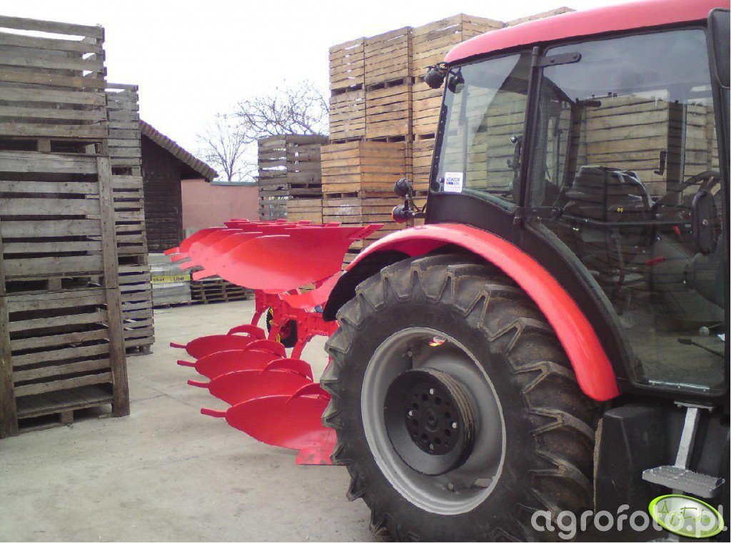

adi4512 168 Opublikowano 25 Listopada 2011 i jak dawała sb z nim radę ? Odnośnik do komentarza https://www.agrofoto.pl/forum/gallery/image/326240-potinger-servo-25-4-skibowy/#findComment-807496
m0rt0n 0 Opublikowano 25 Listopada 2011 ku mojemu zaskoczeniu dawał rade z uciągiem, ale podnośnik miał ciężko Odnośnik do komentarza https://www.agrofoto.pl/forum/gallery/image/326240-potinger-servo-25-4-skibowy/#findComment-807504
m0rt0n 0 Opublikowano 25 Listopada 2011 trzeba dodac, że jest to proxima power 95 Odnośnik do komentarza https://www.agrofoto.pl/forum/gallery/image/326240-potinger-servo-25-4-skibowy/#findComment-807547
wojoch7340 6 Opublikowano 25 Listopada 2011 jaką predkość osiąga i jak ze stabilnością ile waży pług i jaka szerokość Odnośnik do komentarza https://www.agrofoto.pl/forum/gallery/image/326240-potinger-servo-25-4-skibowy/#findComment-807578
m0rt0n 0 Opublikowano 25 Listopada 2011 prędkośc 6-7 stabilnośc zadowalająca, ale parę kilo by się przydało waga 1150 kg. 4x40 optymalna Odnośnik do komentarza https://www.agrofoto.pl/forum/gallery/image/326240-potinger-servo-25-4-skibowy/#findComment-807594
wojoch7340 6 Opublikowano 25 Listopada 2011 dzieki a jak sie powerka sprawuje ile mth miałeś jakieś awarie? Odnośnik do komentarza https://www.agrofoto.pl/forum/gallery/image/326240-potinger-servo-25-4-skibowy/#findComment-807599
m0rt0n 0 Opublikowano 25 Listopada 2011 powerka ma 430mth i żadnych awarii Odnośnik do komentarza https://www.agrofoto.pl/forum/gallery/image/326240-potinger-servo-25-4-skibowy/#findComment-807614
KUJPOM1988 0 Opublikowano 26 Listopada 2011 jescze uszczelki nie wypchnol pod klawiatura ??!! to szacun bo wiem ze zetory to lubia na 2 tłoku najczesciej Odnośnik do komentarza https://www.agrofoto.pl/forum/gallery/image/326240-potinger-servo-25-4-skibowy/#findComment-807692
rafalkom555 14 Opublikowano 26 Listopada 2011 Do tego pługa to się podpinam u5314 i jadę w pole orać, obrócić go pewnie nie obrócę a z podniesieniem to nie wiem Ale w ciągnięciu to nie rozumiem czego zetor uszczelkę miał by wypchnąć Ja da radę ciągnąć 4*40 zagonowe to i w obrocie też pociągnie :lol: Odnośnik do komentarza https://www.agrofoto.pl/forum/gallery/image/326240-potinger-servo-25-4-skibowy/#findComment-807711
m0rt0n 0 Opublikowano 26 Listopada 2011 tak na poważnie to 4 skiby to za dużo ponieważ pług jest za długi dlatego po testach padło na pottinger servo 35 plus 302 Odnośnik do komentarza https://www.agrofoto.pl/forum/gallery/image/326240-potinger-servo-25-4-skibowy/#findComment-807751
m0rt0n 0 Opublikowano 26 Listopada 2011 3x53 Odnośnik do komentarza https://www.agrofoto.pl/forum/gallery/image/326240-potinger-servo-25-4-skibowy/#findComment-807755
krzysiekfarmer5 8 Opublikowano 29 Listopada 2011 na stronie pottingera pisze że pług 25, 3+1 wazy 986kg http://www.poettinger.at/pl/produkte_pfluege_modell/510/servo-25/ Odnośnik do komentarza https://www.agrofoto.pl/forum/gallery/image/326240-potinger-servo-25-4-skibowy/#findComment-810253
m0rt0n 0 Opublikowano 30 Listopada 2011 tak zgadza się 986kg, ale goły do tego koło podporowe gumowe 60kg + zgarniacze para 9kg x 4 =36 + tu były inne odkładnie oko. 50kg czyli 986+60+36+50=1132kg sory za błąd Odnośnik do komentarza https://www.agrofoto.pl/forum/gallery/image/326240-potinger-servo-25-4-skibowy/#findComment-810527
m0rt0n 0 Opublikowano 30 Listopada 2011 na stronie jest też napisane, że wyposażenie standardowe to tylko ochrona płozu przy ostatnim korpusie Odnośnik do komentarza https://www.agrofoto.pl/forum/gallery/image/326240-potinger-servo-25-4-skibowy/#findComment-810531
krzysiekfarmer5 8 Opublikowano 1 Grudnia 2011 jakiej firmy masz te opony z tyłu ? moje 480 wydają się szersze Odnośnik do komentarza https://www.agrofoto.pl/forum/gallery/image/326240-potinger-servo-25-4-skibowy/#findComment-810795
m0rt0n 0 Opublikowano 1 Grudnia 2011 mitas patrząc na wprost to wystają delikatnie za błotnik Odnośnik do komentarza https://www.agrofoto.pl/forum/gallery/image/326240-potinger-servo-25-4-skibowy/#findComment-810913
