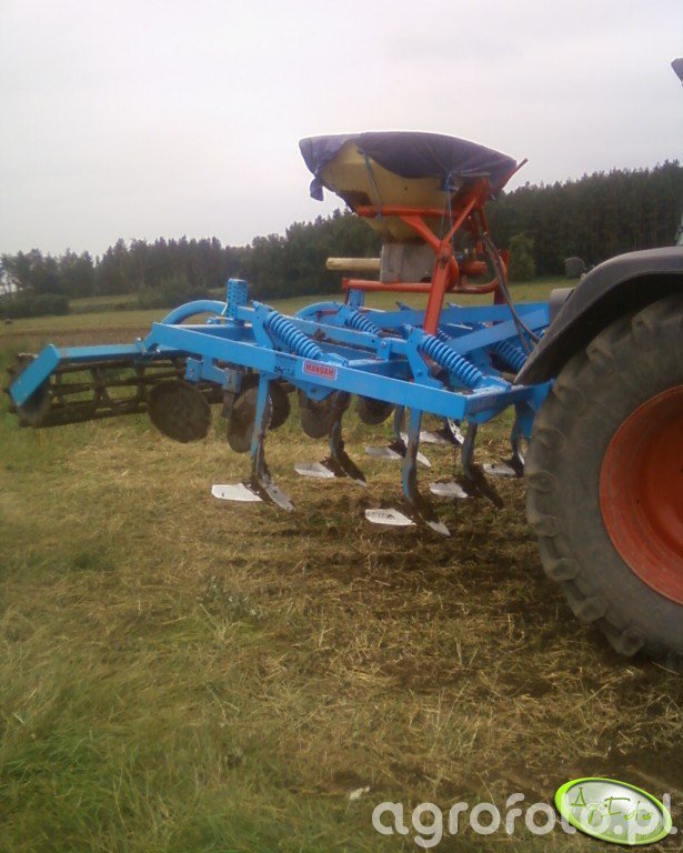

adikpl1 261 Opublikowano 7 Listopada 2011 A czym wysiewasz trawę? Jak oceniasz Mandam? Odnośnik do komentarza https://www.agrofoto.pl/forum/gallery/image/322968-mandam-vikon/#findComment-796395
rolstudent 182 Opublikowano 7 Listopada 2011 180 ha na elementach roboczych których koszt to 1000zł wynik bardzo dobry;) jakość pracy zadowalająca 8-10 km/h minusem są talerze ograniczają prędkość pracy i ciężko je dokładnie ustawić a zamiast równać często krzywią jednaj są solidne jak cała maszyna, w zestawieniu z tym siewnikiem bardzo ładnie się zgrywa maszyna ma u mnie 4+ trawę sieje agregatem upr-siewnym z odpiętymi rurkami teleskopowymi i założona kurtyna Odnośnik do komentarza https://www.agrofoto.pl/forum/gallery/image/322968-mandam-vikon/#findComment-796498
adikpl1 261 Opublikowano 7 Listopada 2011 Nie wiem czy się precyzyjnie wyrażę ale czy elementy ruchome w zabezpieczeniu sprężynowym są tutaj smarowalne jak np. w UG? Odnośnik do komentarza https://www.agrofoto.pl/forum/gallery/image/322968-mandam-vikon/#findComment-796589
rolstudent 182 Opublikowano 7 Listopada 2011 tak są Odnośnik do komentarza https://www.agrofoto.pl/forum/gallery/image/322968-mandam-vikon/#findComment-796613
egal 22 Opublikowano 7 Listopada 2011 sa, ale jest zrobione to tak tandetnie- jak na polskie maszyny przystalo! Odnośnik do komentarza https://www.agrofoto.pl/forum/gallery/image/322968-mandam-vikon/#findComment-796618
rolstudent 182 Opublikowano 7 Listopada 2011 czy ja wiem czy aż tak tandetnie, nie jest aż tak źle, jak dla mnie cena co do jakości odpowiada i nie ma na co za bardzo narzekać jak ktoś ma 500 ha to niech kupuje lemkena wtedy ta maszyna będzie wykorzystana prawda jest taka ze pracujemy takimi maszynami na jakie nas stać, Odnośnik do komentarza https://www.agrofoto.pl/forum/gallery/image/322968-mandam-vikon/#findComment-796649
adikpl1 261 Opublikowano 8 Listopada 2011 Ciekawe czy elementy robocze robią sami bo znalazłem bardzo podobne włoskie firmy Ofas http://www.ofas.it/uploads/articles/26/big/cultivatortines.gif Odnośnik do komentarza https://www.agrofoto.pl/forum/gallery/image/322968-mandam-vikon/#findComment-796714
egal 22 Opublikowano 8 Listopada 2011 elementy robocze robi firma premium parts Odnośnik do komentarza https://www.agrofoto.pl/forum/gallery/image/322968-mandam-vikon/#findComment-796727
rolstudent 182 Opublikowano 8 Listopada 2011 muszę powiedzieć ze jakość elementów nie jest najgorsza zrobiłem nim 180 ha na glebie mieszanej i piask przy dość suchej , co jest wynikiem rewelacyjnym jak dla mnie, Odnośnik do komentarza https://www.agrofoto.pl/forum/gallery/image/322968-mandam-vikon/#findComment-796731
