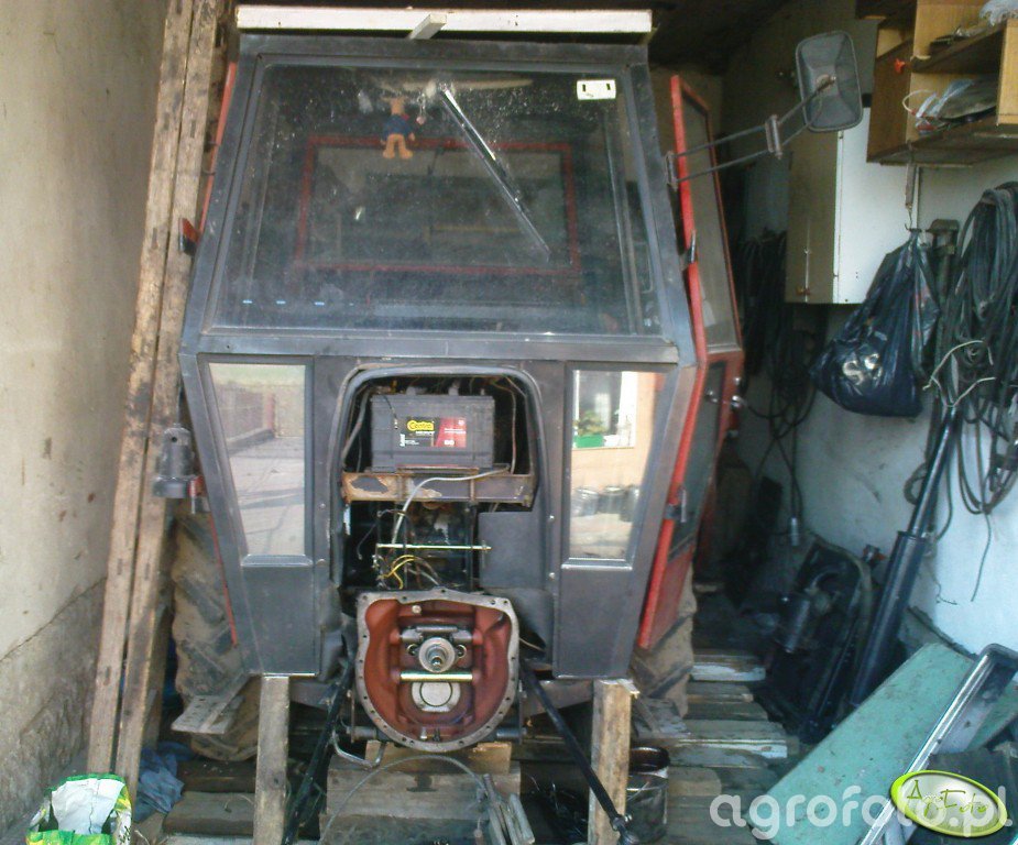

Ursusik3512 64 Opublikowano 7 Listopada 2011 Cześć co dokładnie robiłeś robisz ? sami robicie czy jakiś mechanik i ile mniej więcej kosztuje cały remont? sory że tyle pytań ale w najbliższym czasie nasz ferdek też przejdzie generalkę i chcę wiedzieć ile to kosztuje. Odnośnik do komentarza https://www.agrofoto.pl/forum/gallery/image/322953-ursus-2812/#findComment-796254
davidos91 1 Opublikowano 7 Listopada 2011 Cześć co dokładnie robiłeś robisz ? sami robicie czy jakiś mechanik i ile mniej więcej kosztuje cały remont? sory że tyle pytań ale w najbliższym czasie nasz ferdek też przejdzie generalkę i chcę wiedzieć ile to kosztuje. Ja za cały remont silnika dałem 2,5 tys silnik był u mechanika. Przy silniku robione było: szlif wału korbowego tulejowanie,palnowanie bloku regeneracja korbowodów wytaczanie podpór wałka rozrządu regeneracja głowicy osiwanie bloku silnika montaż ukł.korbowo-tłokowego a teraz cześci: nowe tloki pierscienie panewki glowne panewki korbowodowe zawor ssacy 3szt kpl uszczelek prowadnica zaworowa simering walu przód tył zawor wyd. 3 szt tulejka korbowodowa 3szt wałek rozrzadu a tak pozatym to sami robilismy przy wymianie tarcz sprzęla wymiana wienca na kole zamachowym oraz wymiana pompy oleju Odnośnik do komentarza https://www.agrofoto.pl/forum/gallery/image/322953-ursus-2812/#findComment-796360
mario666 1985 Opublikowano 7 Listopada 2011 to mało ciebie remont wyszedł Ja w 2006 robiłem remont ursusa c330 i tyle mnie kosztował Odnośnik do komentarza https://www.agrofoto.pl/forum/gallery/image/322953-ursus-2812/#findComment-796402
