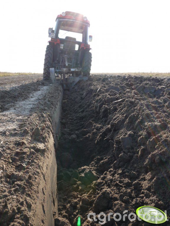

wszystko się zgadza, specjalnie jest postawiony na nos. Do tej pory oraliśmy C-330 i niestety po takim płytkim skrzybaniu mamy beton pod warstwą orną. Na zdjęciach tego nie widać ale ta orka to była niezła szarpanina, miałem plan trochę to pod spodem ruszyć, trochę przypominało ugór, kamienie non stop - niektóre całkiem spore i ciągłe uderzenia i odrywane od spodu bryły. Innego sposobu nie było, na tym polu najlepiej ostatnio rosły chwast - perz i skrzyp i po deszczach stała woda :huh:
nie wiem czy to dobry pomysł podeszwę zrywać czubkiem lemiesza-może jakbyś coś w rodzaju dłuta do starych lemieszy przyspawał-bo tak ci dużo surowizny wyrzuci do góry,i to kilka lat zanim się unormuje.
ja z podeszwą nie mam najmniejszego problemu,nigdy głębosza też nie stosowałem.
ale jak u ciebie jest podeszwa to może pomyśleć nad jakąś łapą,przykręconą do ramy,która by w bruździe coś skruszyła.to by nie wyrzucało bo góry.nawet coś takiego sobie wyobrażam-w głowie to widzę.bo głębosz na twój areał to zbytek-no chyba żebyś coś tanim kosztem zrobił.
u mnie to wygląda tak, że warstwa orna zrobiła się bardzo płytka, podglebie mamy bardzo różne - zdarza się glina z kamieniami, czarna ziemia z kamieniami, najczęściej piach/żwir oczywiście z kamieniami. Uprawiamy róże wiec dla prawidłowej wegetacji muszą mieć głębszą warstwę do korzenienia. Wolę czasami trochę poderwać nawet tego piachu do góry niż nic nie robić, bez tego nawet nie zwalczę chwastów wieloletnich. A tak sobie kombinuję, że przy mocnym nawożeniu organicznym (obornik, zielonki) uda się dość szybko zlikwidować nierówności.
