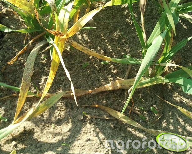

Może wiecie dlaczego ma takie liście????
wolowik 23 Opublikowano 4 Listopada 2011 ojojoj ....ja tu widzę ostry mączniak.... Na twoim miejscu poleciałbym opryskiem przeciwmączniakowym (coś z grupy morfolin). Odnośnik do komentarza https://www.agrofoto.pl/forum/gallery/image/322371-jeczmien-ozimy/#findComment-794224
kpiotr 16 Opublikowano 4 Listopada 2011 tak jak kolega @wolwik napisał . jest to mączniak prawdziwy. u mnie tez go zauwazyłem. Zwalczysz go środkami z grupy triazoli, morfolin, benzimidazoli, ja stosowałem środek Topsin M.pozdrawiam Odnośnik do komentarza https://www.agrofoto.pl/forum/gallery/image/322371-jeczmien-ozimy/#findComment-794257
rafalkom555 14 Opublikowano 4 Listopada 2011 Ludzie! Gdzie tu mączniak? Ja może się nie znam ale mączniak to biały nalot na liściach ;[ A ja tu białego nie widzę Odnośnik do komentarza https://www.agrofoto.pl/forum/gallery/image/322371-jeczmien-ozimy/#findComment-794293
kpiotr 16 Opublikowano 4 Listopada 2011 a jakiego koloru @rafalkom555 jest nalot widoczny na zdjęciach?? jesli to jest tylko ziemia a nie nalot to choroba przypomina Plamistość siatkową jęczmienia. Odnośnik do komentarza https://www.agrofoto.pl/forum/gallery/image/322371-jeczmien-ozimy/#findComment-794462
rafalkom555 14 Opublikowano 4 Listopada 2011 Ja tu nie widze białego nalotu, jedynie światło, a to może być spowodowane niedoborem jakiegoś mikro lub makroelementu, lub niedobór wody B) Kiedy ostatnio był deszcz? Odnośnik do komentarza https://www.agrofoto.pl/forum/gallery/image/322371-jeczmien-ozimy/#findComment-794506
kpiotr 16 Opublikowano 4 Listopada 2011 na liściu z lewej strony zdjęcia jest ewidentnie labo nalot albo ziemia, na środku zdj również, brak składników odzywczych według mnie powoduje przebarwienia w poczatkowej fazie, potem tak jak brak wody zasychanie liści a tu widoczne są ciemne plamki na liściach.Dla mnie te plamki świadczą właśnie o chorobie grzybowej. zreszta jęczmień bardzo podatny jest jesienią na choroby grzybowe Odnośnik do komentarza https://www.agrofoto.pl/forum/gallery/image/322371-jeczmien-ozimy/#findComment-794579
