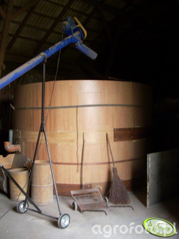

Około 20 ton ładowności
wojtas972 11 Opublikowano 30 Października 2011 jaki koszt buduwy?? zrobiony z plyt??:blink: Odnośnik do komentarza https://www.agrofoto.pl/forum/gallery/image/321479-silos-wlasnego-pomyslu/#findComment-790729
sony5 46 Opublikowano 30 Października 2011 czy ja widzę tam panele :blink: nie grzeje ci się zboże w środku 5 za pomysł a jak będziesz go opróżniał Odnośnik do komentarza https://www.agrofoto.pl/forum/gallery/image/321479-silos-wlasnego-pomyslu/#findComment-790741
grabarz 67 Opublikowano 30 Października 2011 tak zrobiony z płyt. jak leży ten wózek to tam jest wyprowadzona rura pod nią podłączam dmuchawę a w środku na dnie jest rozprowadzony waz melioracyjny. koszt wyniósł mnie około 600 zł. Do opróżnienia jest rura spustowa na wysokości dmuchawy, a później wytnę właz i włożę żmijkę, a zboże nie grzeje się w środku. Odnośnik do komentarza https://www.agrofoto.pl/forum/gallery/image/321479-silos-wlasnego-pomyslu/#findComment-790746
kamil040193 31 Opublikowano 30 Października 2011 Wygląda trochę jak beczka z reklamy piwa Odnośnik do komentarza https://www.agrofoto.pl/forum/gallery/image/321479-silos-wlasnego-pomyslu/#findComment-790753
przemrolnik 14 Opublikowano 30 Października 2011 Aby nie pękło... ciekawy pomysł, ale czy bezpieczny.. Odnośnik do komentarza https://www.agrofoto.pl/forum/gallery/image/321479-silos-wlasnego-pomyslu/#findComment-790763
grabarz 67 Opublikowano 30 Października 2011 bezpieczny nie rozchodzi się w żadnym miejscu jest dobrze spięty pasami. płyty skręcone są dwoma rzędami śrub co 10 cm. Odnośnik do komentarza https://www.agrofoto.pl/forum/gallery/image/321479-silos-wlasnego-pomyslu/#findComment-790791
Gibus 1 Opublikowano 30 Października 2011 troche uszczelnic i dekiel na gore załozyc i 20 tys litrów bimbru hmm i jeszcze wniosek o dofinansowanie z uni na rozwój mikroprzedsiębirstw Odnośnik do komentarza https://www.agrofoto.pl/forum/gallery/image/321479-silos-wlasnego-pomyslu/#findComment-790926
