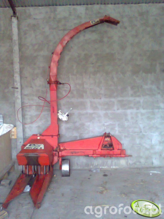

Po sezonie umyta i czeka na nowy :rolleyes:
m11031993 3 Opublikowano 22 Października 2011 kolego od czego to kółeczko podporowe fajny pomysł Odnośnik do komentarza https://www.agrofoto.pl/forum/gallery/image/320051-pz-zwerges-mh-80-s/#findComment-786198
wsk 6 Opublikowano 23 Października 2011 to kółeczko to jest oryginalne w tych sieczkarniach Odnośnik do komentarza https://www.agrofoto.pl/forum/gallery/image/320051-pz-zwerges-mh-80-s/#findComment-786617
m11031993 3 Opublikowano 23 Października 2011 ale napewno nie metalowe bo ja mam opone i wiecznie się psuje Odnośnik do komentarza https://www.agrofoto.pl/forum/gallery/image/320051-pz-zwerges-mh-80-s/#findComment-786787
wsk 6 Opublikowano 20 Grudnia 2011 no właśnie ja też miałem opone i cie psuła a niemożna było jej kupić ale kiedyś zmieniałem koło od malucha sieczkarnia stała i zauważyłem że też ma 4 dziury i przymierzyłem pasowało idealnie a z opną było za duże więc zdjąłem oponę i na spawałem blachę na felgę i teraz jest wieczne Odnośnik do komentarza https://www.agrofoto.pl/forum/gallery/image/320051-pz-zwerges-mh-80-s/#findComment-825162
marioksrg 121 Opublikowano 22 Sierpnia 2014 ale napewno nie metalowe bo ja mam opone i wiecznie się psuje po kilku razach naprawy odpuściłem sobie dalsze próby. Odnośnik do komentarza https://www.agrofoto.pl/forum/gallery/image/320051-pz-zwerges-mh-80-s/#findComment-1569693
arek116 3 Opublikowano 18 Marca 2015 mi w sezonie wystrzeliła opona i nie było możliwosci żeby dostać od ręki tylko na zamówienie i to miesiąc czekania. na szczęście na felgę pasowała opona od taczki (50zł a nie 200zł za taką samą jak była) była dużo węższa ale jak dostała powietrza to się rozeszła do oczekiwanych rozmiarów Odnośnik do komentarza https://www.agrofoto.pl/forum/gallery/image/320051-pz-zwerges-mh-80-s/#findComment-1682997
